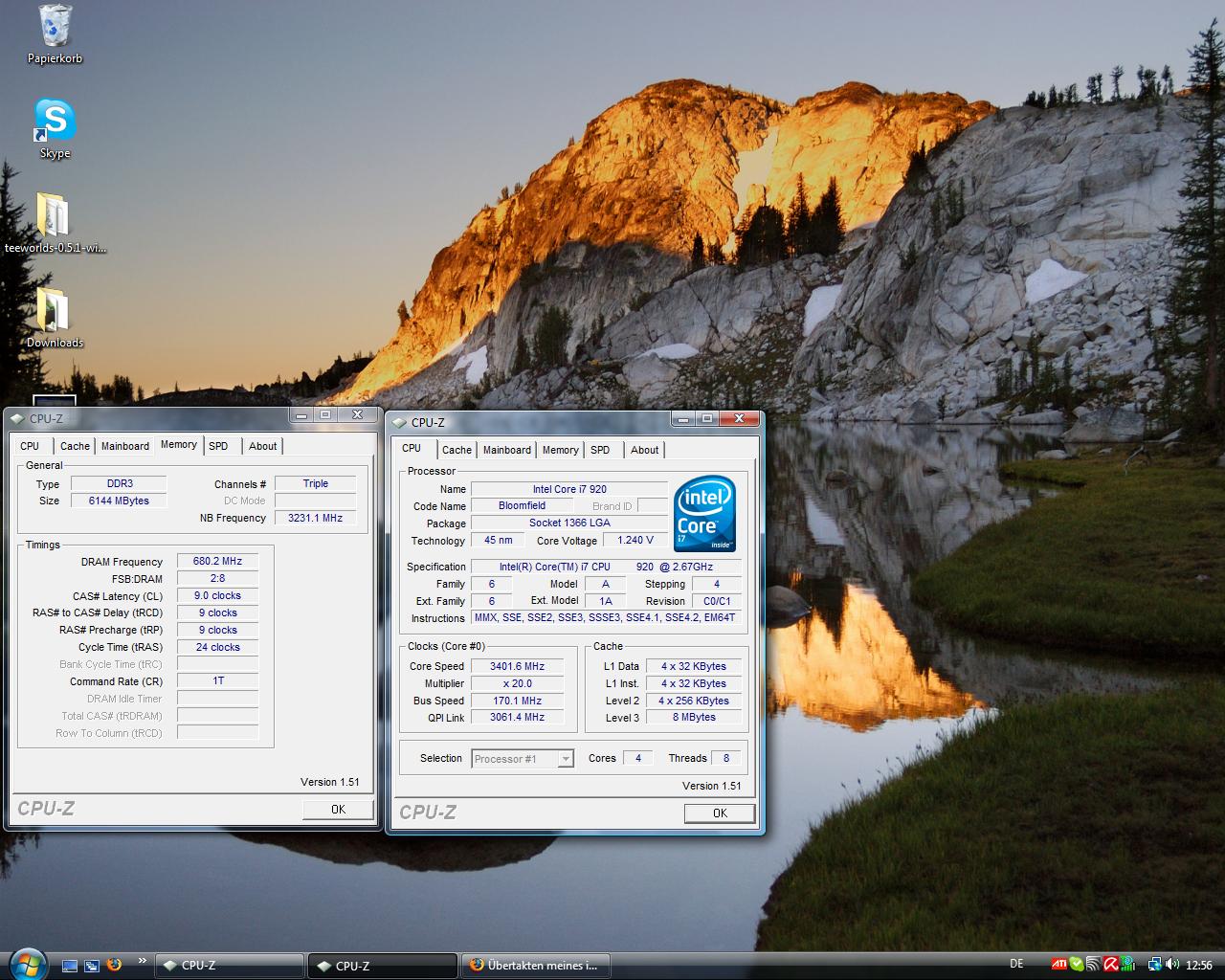

Zum OCen einfach ins Bios gehen und dann auf D.O.C.P (oder so heißt das) stellen, dann einfach noch die BCLK Frequency auf 160 stellen und schon hast du 3,2GHz. Bei so einer geringen Taktsteigerung musst du absolut sonst nichts verändern und Temperaturmäßig wirds da auch nicht ivel machen.
Ok, dann wie gesagt und die RAM Frequency dann auf 1600 oder was der im Bios halt ausrechnet stellen. Wenns weit über 1600 ist die Voltage erhöhe und fertig.
Hallo
Hab jetzt auf 3,4Ghz und Temps sind nach halber h Prime auf höchtens 65°C.
Könntet ihr mal schaun ob das soweit geht unten im Bild aulso mit spannung und so...
Aber wie kann das jetzt sein das ich nurnoch 70FPS hab und vorher auf stock waren es 80... * Far Cry 2
