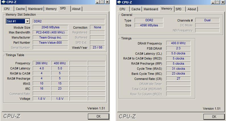

edit: stimmt mein RAM speed noch? müsste der nicht auf 800 mhz sein?
pc kommt mir irgendwie etwas langsamer vor, bin mir aber nicht sicher..
hier screenshot

was mich nur nervt is das mit den ram.. glaub einfach irgendwie dass der pc bissi langsamer is. wir wohl nur ein bios reset helfen..
