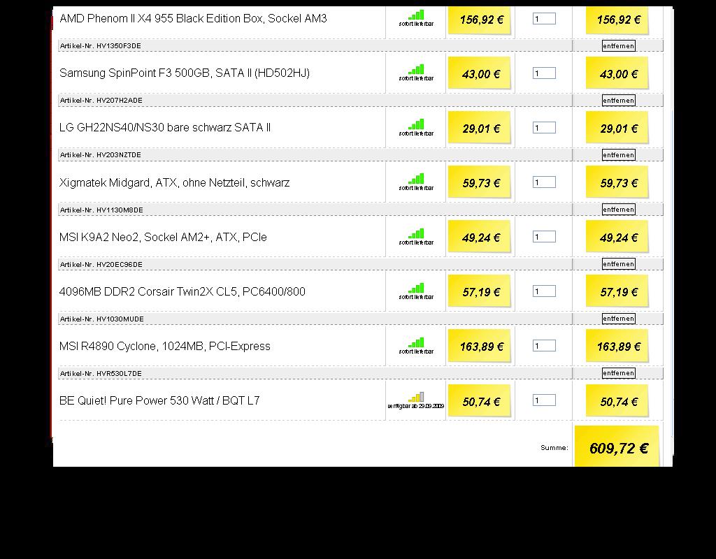

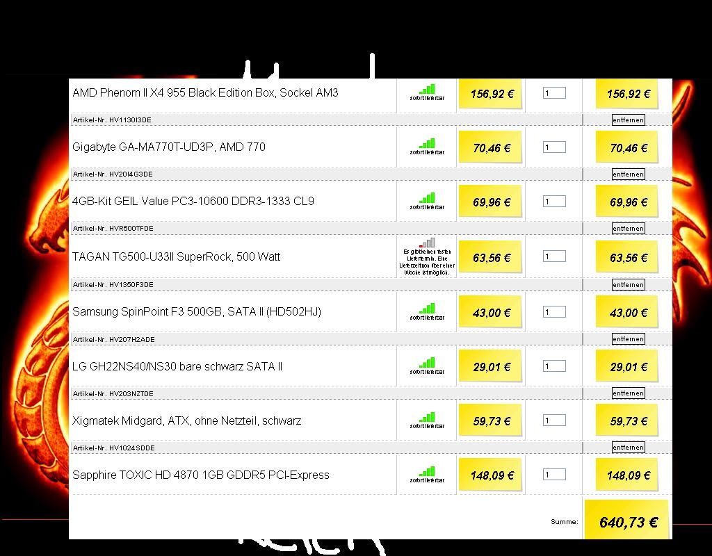

ich habe lange rumgeforscht,und habe mir zu guter letzt 2 Systeme fertiggestellt,die einzeln auch bestätigt wurden..Nun will ich wisse,welcher Leistunggsstärker und zukunftsicherer/aufrüstbarer ist..
Sie unterscheiden sich bei den Netzteilen,Grafikkarten,RAMs und Mainboards..Rest ist gleich..

Das wird dann viiiiiel zu teuer..
Es darf bis 640 € kosten..Die 2 wurden genau dafür gemacht..Bei dem einen ist halt Graka stärker,bei dem andere der Ram..
Aber was macht mehr aus ?..
Deshlab frage ich ja euch-...
Nimm den mit der besseren Graka.Den Unterschied zw. DDR3 1333MHz und DDR2 1066MHZ wirste max. benchen können,wahrnehmen eher nicht.
Zu bedenken wäre beim DDR3 Sys.,dass es der aktuellere Sockel ist.Irgendwann wird es PII geben die nicht so ohne weiteres auf einem AM2+ Board laufen.Wenn AM2+,dann den 790er Chipsatz.

Ich würde nicht so beim Mainboard sparen, die HD 5850 ist zwar gut, aber bist du die bekommst kann es noch dauern. AMD selbst gibt eine gute Verfügbarkeit der Karten frühstens mit dem Start von Win 7 in ca. einem Monat an. Netzteil ist auch nicht gerade das beste. Zukunftssicher ist es wegen dem AM2+ Sockel auch nicht gerade. Ich würde zu dem vorgeschlagenen i5er System greifen, oder wenn es AMD sein soll auf den Sockel AM3 samt DDR3 RAM, dann kannst du später wenigstens noch einmal aufrüsten und musst nicht alles neu kaufen. 😉
Beim i5er System reichen auch 400-450 Watt beim Netzteil.

Ich glaub mein System mit dem 4890 und DDR2 für 609 € ist vorne oder ??..
Morgen montag und ich bestells..Welches jetzt..Des von mir für 609 € und 4890 un DDR2 der das i5 mit schelchterer Graka und teurer,oder oder oder..
ich würde entweder das i5 system nehmen oder ein AM3 system ... welche graka du dann nimmst , würde ich vom gesamtpreis abhängig machen , mit einer 4890 spielste grakamässig ganz weit oben mit , mit einer 4870 oder gtx260core216 spielste auch immernoch oben mit was die Leistung angeht ...
Aber der Profi,der den Gegenvorschlag mit dem 5850 sagt,dass sein System immernoch das beste ist und bei Sachen Spiele die beste Leistung macht...Das bringt mich alles durcheinander..
ja klar ist die 5850 stärker , kostet aber auch ~200 , ist P/L sicherlich top , aber zZ auch schwer zubekommen 😉
aber er setzt dort noch auf AM2+ , was insgesamt vom Board und Ram günstiger kommt , aber eben auch ein evtl späteres nachrüsten auf einen 6Kern AM3 CPU nicht unbedingt mitmacht , ein AM3 Board dürfte es mitmachen ...
daher , ansonsten ist ein gutes AM2+ System nicht wirklich langsamer als ein AM3 system ...
