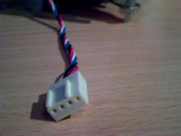

Im anhang sind 2 Bilder einmal der stecker der am cpu lüfter ist und der der an dem mainboard ist, zwischen diesen beiden brääuchte ich einen adapter denn ich kann sie nicht aneinander stecken

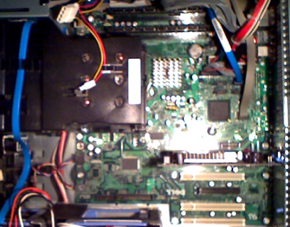

Man kann es zwar schlecht auf dem Bild erkennen, aber das ist für mich ein alter Soundeingang und kein Lüfteranschluss. Mach mal ein Bild auf dem man das ganze Board sehen kann...
hier ein bild von meinem mainboard , man kann eigentlich nur sehr wenig erkennen da der spu kühler davorängt, Ist leider ein dell pc 🙁
Sag doch gleich das du nen Dell hast. 🙂
In der Tat sind die Anschlüsse von Dell anders als die normalen. Einen Adapter hierfür hab ich leider nicht gefunden, aber hiermit kannst du deinen neuen Lüfter betreiben:
Leider dann ohne Steuerung.
Wenn du löten kannst könntest du dir selbst einen Adapter anfertigen, der hätte dann auch den Vorteil, das der Lüfter weiterhin vom Board gesteuert werden kann, was mit dem Adapter oben leider nicht ohne eine weitere Steuerung (kostet ca. 5€) möglich ist.

und zwar ist der stecker vom cpukühler mit 4 pins ausgestattet der adapter aber nur mit 3 und das zweite wäre das die kontakte vom adapter innen liegen und die vom kühler ebenfalls.
Meine alternative wäre das ich einen gehäusekühler von xigmatek-> XLF-F1253 nehm den hab ich auch direkt mir dem cpu lüfter gekauft da ich vorhatte einen bierkastenpc zu bauen.
nur weiß ich nich ob dieser stark genung ist.
Ich meine auch eigentlich den hier:
Das es 4Pins sind ist erstmal egal, einer davon ist nur für PWM, was du damit eh nicht brauchst.
