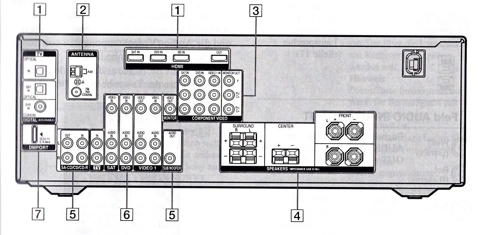

Wäre es mit meiner Anlage überhaubt möglich? Bild von Rückseite im Anhang.

Was der PC so bereit hält, wissen wir natürlich nicht.
Aber wenn er nicht allzu alt ist, hat er in aller Regel entweder einen optischen oder koaxialen Digitalen Tonausgang am Mainboard.
Ihn an die Anlage anschließen wäre dann kein Problem, weil die zwei optische und einen koaxialen Eingang hat.
(Oben in der Ecke mit einer Eins bezeichnet.)
Vom Klang her gesehen besser ist natürlich ein optisches Glasfaserkabel, aber auch teurer und nicht unbedingt immer geeignet.
Wenn das Kabel aber über einen längere Abstand oder gar um Ecken verlegt werden muss, unbedingt zum Koxial Kabel greifen, da sowas dem Glasfaserkabel gar nicht gefällt.
Aber bei Koxial sollte man auch nicht unbedingt das billigste nehmen, sonst kann man gleich per Chinch anschließen 😀
Deine Anlage scheint allerhand aus einem Stereosignal zu machen. Teste mal, ob ein Kabel mit Stereoklinke 3,5mm vom PC (meist hellgrün, mit Kopfhörersymbol oder mit OUT gekennzeichnet) zu 2x Chinch auf einen IN im Bereich 5/6 von dem Bild für den gewünschten Klang ausreichend ist. Mußt dann noch den Eingang an der Anlage auswählen. 5.1 Analog-Ton kriegst du mit dieser Anlage nicht aus dem PC heraus, aber das Monitorbild wäre per HDMI auf den Fernseher zu bringen.
