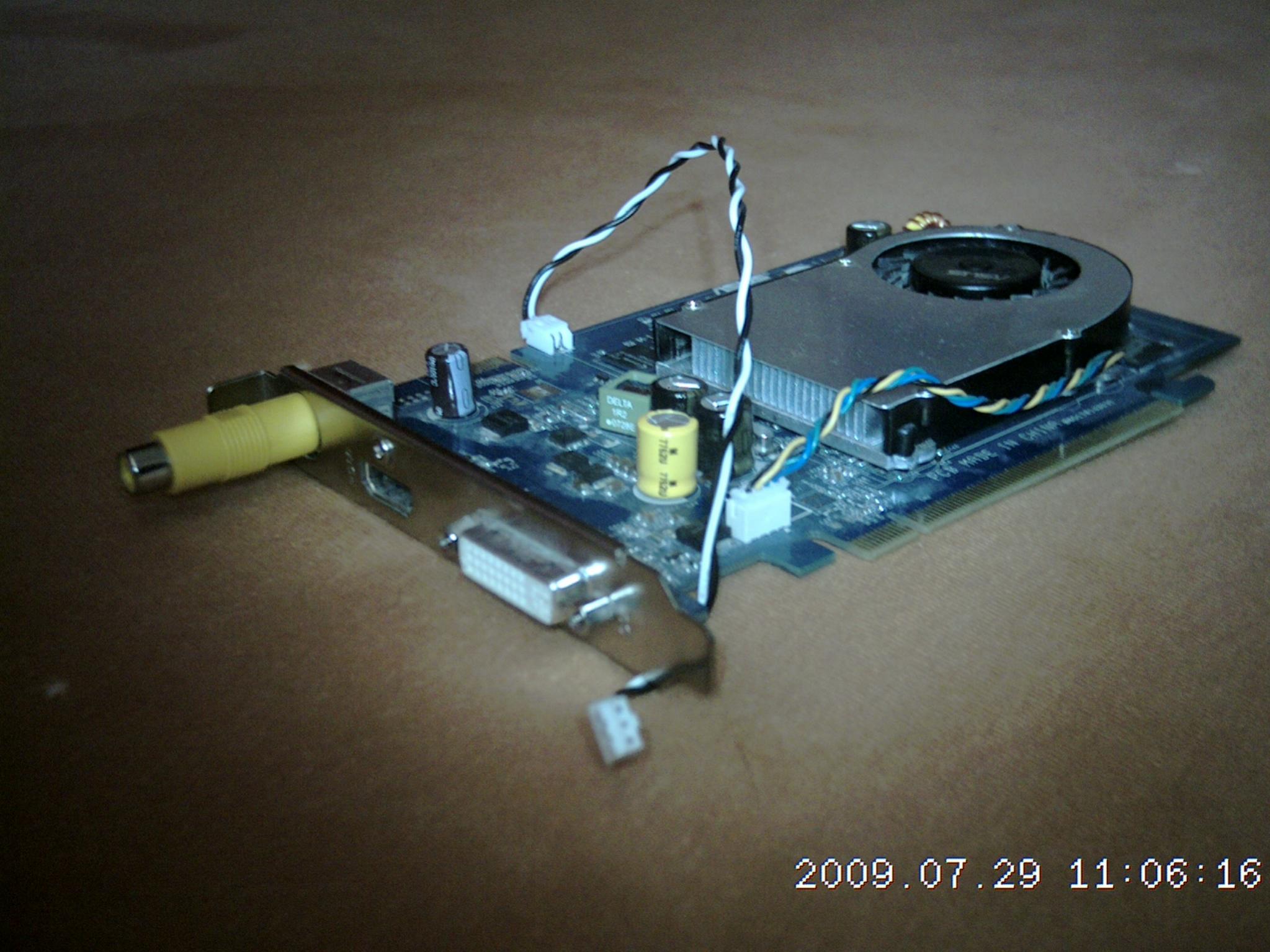

ich hab einen Fertig PC von HP, und den hab ch vor kurzem mit ner 8800GTX von EVGA aufgerüstet, meine alte 8600GT möchte ich jetzt verkaufen, nur ist so das sie nen extra Stromanschluss hat, und ich keine Ahnung habe wo der angeschlossen gehört, im PC stand unter dem Stecker Spdif out (o.Ä.) und das hat doch nur etwas mit nem Digitalen-Sound zu tun oder?
Kann es sein das der Stecker an einem Lüftersteckplatz angeschlossen gehört?
Kann/Darf ich die Graka noch verkaufen?

sorry hab ich vergessen zu schreiben:
es handelt sich um eine ASUS EN8600GT 512MB DDR2

Das ist kein Stromstecker. Die 8600GT braucht keine zusätzliche Stromversorgung.
Der Stecker ist dafür da, um über HDMI Sound auszugeben. Man schliesst ihn also einfach an die Soundkarte an.

Nochmal: Eine 8600GT hat keine zusätzliche Stromversorgung.
Ja die karte kommt auch ohne klar! Allerdings hast du ohne diesen Stecker kein Sound wenn du per HDMI ein Fernseher anschliesst.
Wenn deine karte so einen anschluss hat, musst du den stecker anschließen, wenn deine karte den nich hat bleibt dir nix als sie soo zu verwenden !

Auf dem mikrigen aktiv Kühler steht eindeutig 8600GTS.
Dass eine GTS eine zusätzliche Stromversorgung brauch, weiss ich auch, hab sie ja selber in meinem HTPC.
Aber die GT hat sowas definitiv nicht.
[edit] Jetz versteh ich wie du das meinst. Wenn du etwas weiter hochscrollst kannst du nachlesen, dass es sich um ein Soundkabel handelt, nicht Stromkabel.
