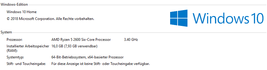

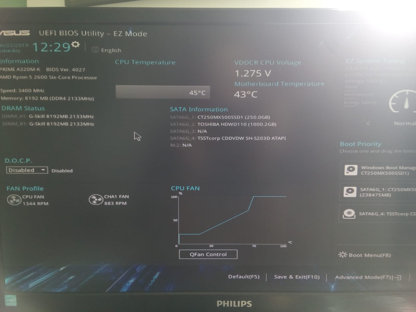

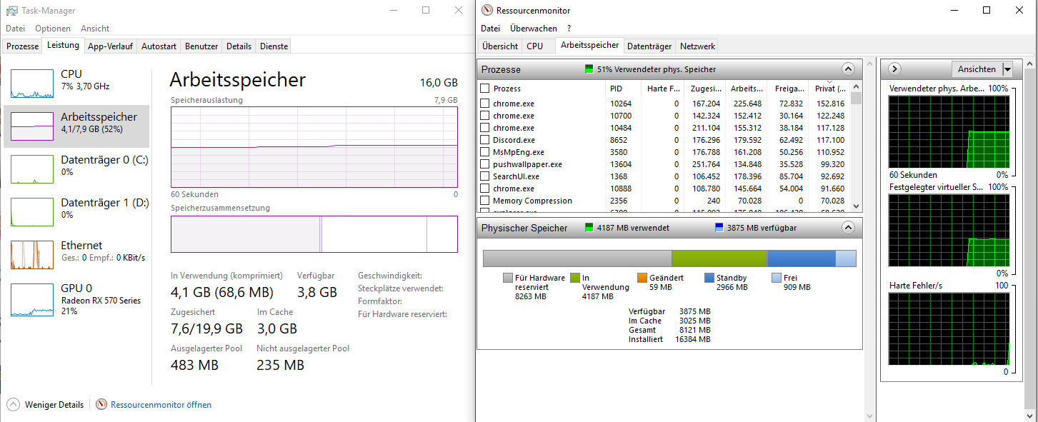

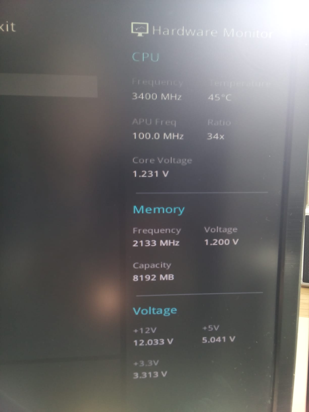

Vor wenigen Wochen habe ich dann einen weiteren RAM Riegel mit 8GB gekauft, und zwar genau das gleiche Modell welches ich auch schon vorher hatte. Nach dem Einbau traten dann folgende Probleme auf: Sowohl im System (Bild 1), als auch im Task Manager (Bild 2), im Bios (Bild 3 & 4) und in CPU-Z (Bild 5) werden die 16 GB als installiert angezeigt, jedoch sind aus irgendeinem Grund nur 8 GB verwendbar. Im Task Manager werden die 8GB als "für Hardware reserviert" bezeichnet.

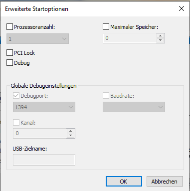

-Ich habe in den msconfig Einstellungen unter "start" das Häkchen bei "maximaler Speicher" entfernt (Bild 6),

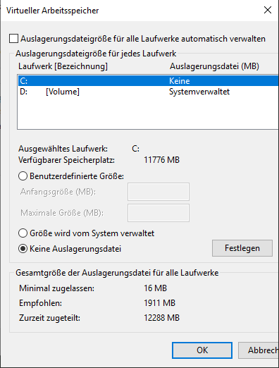

-Ich habe in den Systemeinstellungen für den Virtuellen Arbeitsspeicher das Häkchen bei "Auslagerungsdateigröße für alle Laufwerke automatisch verwalten" entfernt (Bild 7).

Das Board war damals schon ne schlechte Wahl, man hätte eins mit B450 Chipsatz genommen, da die 300er Chipsätze mehr RAM Probleme hatten.
aktualisiere mal das UEFI auf den aktuellsten Stand, denn bei dir ist die Version 4027 drauf, aktuell wäre die Version 4801.
Wichtig ist, dass du vor dem Update den aktuellsten Chipsatz Treiber installierst
nach dem Update auch mal gucken, das du das XMP Profil bzw bei dem Board heißt es D.O.C.P (auf dem dritten Bild) aktiviert bekommst mit 2933Mhz, da dein 3000Mhz die ganze zeit nur mit 2133Mhz läuft
bitte mach wieder ein Haken bei Auslagerungsdatei automatisch verwalten rein, sonst hast du dann noch mehr Probleme
