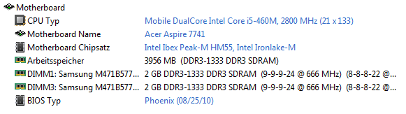

Ein par, hoffentlich, nützliche ScreenShots/Bilder:

Daten zum Notebook:
Mainboard: Aspire 7741G
Prozessor: Intel i5-460M @ 2x 2.53GHz
RAM: 4GB DDR3 (2x 2GB), Samsung M471B5773CHS-CH9
GPU: ATI Mobility Radeon HD5650 1024MB
HDD: 750GB
DVD-Rom Laufwerk: Sony Optirac DVD RW AD-7580S
OS: Win NT 6.1 SP1 Home Premium 64bit
