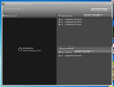

vor kurzem habe ich mir ein Action Replay DSi zugelegt.
Nun wollte ich Codes über den Computer eingeben und habe die dazugehörige Software installiert.
Aber als ich so gewartet hab ist mir aufgefallen, dass auf der rechten Seite (wo man eig. die Codes eingibt) immer nur "Waiting for Action Replay Card" steht. Was soll ich dagegen tun, die SDHC Karte ist eingelegt (im Action Replay)?

1. Wird die Action Replay von Windows denn als USB-Gerät erkannt?
2. Prüf mal einen anderen USB-Anschluss.
1.Die Software ging noch nie, es gibt aber auch keine Alternative oder ein Update.
2.Auf anderen Rechnern gehts auch nicht.
Dann ist das Ding entweder hinüber oder du benutzt es falsch. Google mal nach Reviews, How To´s und Videos zur Action Replay DSi. Vielleicht zeigt sich dann ein Unterschied zu deiner Handhabe.
Ansonsten versuch auch mal ein anderes USB-Kabel, sofern du ein passendes hast. Vielleicht ist ja nur das Kabel hinüber.
Das ist das zweite Action Replay DSi das ich hab und ich habe auch ein zweites Kabel (ich benutzte es genau so, wie es in der Anleitung steht). Trotzdem keine Reaktion von der Software.
