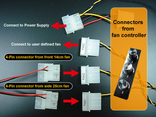

also ich habe mir jetzt die letzen tag meinen pc zusammen gebaut und ich habe ein etwas seltsames phänomen entdeckt^^ es hat ja vorne diese "Flugzeugturbine" und darum gehts, sie dreht sich nicht wenn das case zu ist sondern nur wen es offen ist, mit was hat das zu tun? airflow? :S ich weiß nicht weite

also lüftersteuerung habe ich ja noch niergendwo angeschlossen weil ich ja nicht weiß wo genau und die 2 gehäuse fans hab ich nur am strom stecken. beide drehen sich wohl mit max. geschwindigkeit weil ich ja nichts zum regeln habe... wenn die seite offen ist dann dreht sich das ding vorne mit wenn nicht dann halt nicht^^
Auf dem Bild ist es ja ganz gut erklärt wie das mit dem verkabeln geht. Ich hatte das Case bis vor Kurzem auch noch und Hardwareversand.de hat mir keine Anleitung mitgeschickt und da hat mir das Bild geholfen.
ich hab kein stecker am netzteil der in connect to power supply passt obwohl ich eig ein gutes netzteil habe (be quite 450 watt) oder ich hab ihn nicht entdeckt...vl. kannst du mir da ja helfen----die 4 pin von den fans hab ich auch in die connectors from fan controller, und dann noch den strom auf die 2 lüfter....also beide lüfter laufen aber das ding vorne dreht sich halt nich was ein scheiß....wenn ich etwas ganz vor den großen seiten lüfter halte dann dreht sich das ding da vorne wieder...seltsam!

Die "Turbine" vorne ist ja nicht direkt angetrieben, sondern die dreht sich nur durch den Luftzug des dahinter liegenden Lüfters. Vielleicht hängt diese Atrappe ja irgendwo fest oder so...
Im Prinzip ist auf dem Bild oben ja schon alles zu der Steuerung erklärt 😉
ja okay ich muss nur die stecker ausprobieren und so^^ aber sie hängt ja nicht fest sondern dreht sich ja wenn ich zum beispiel von außen an den großen seitenlüfter halte...was wird dadurch verändert :S
Du musst nur an den "Connect to Power Supply" - Stecker nen 4Pin Molexstecker anschließen, nicht einzeln an die Lüfter, dann werden sich auch alle drehen.
