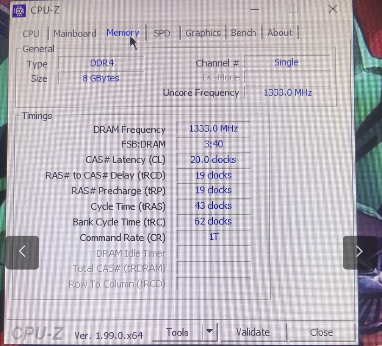

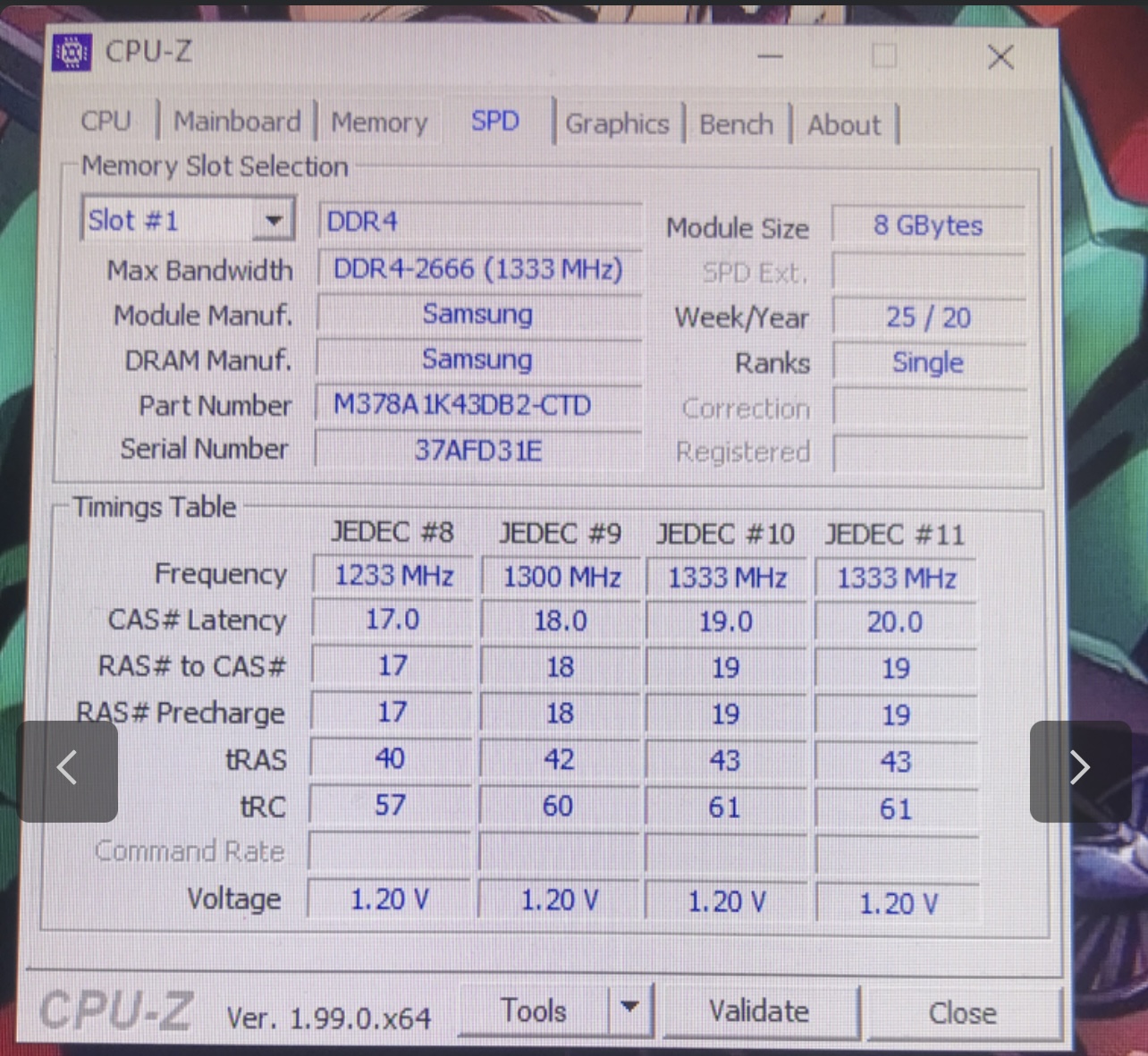

Es ist nur ein RAM Riegel verbaut und der ist auch noch langsam. Das verursacht schon mal Leistungs Problem.
Der RAM müsste getauscht werden in 2x 8gb oder 2x 16gb DDR4 3200mhz RAM. Im BIOS/UEFI müsste dann XMP aktiviert werden, damit der auch so schnell läuft und vorher müsste noch ein UEFI/BIOS Update gemacht werden, wenn Lenovo da was anbietet.

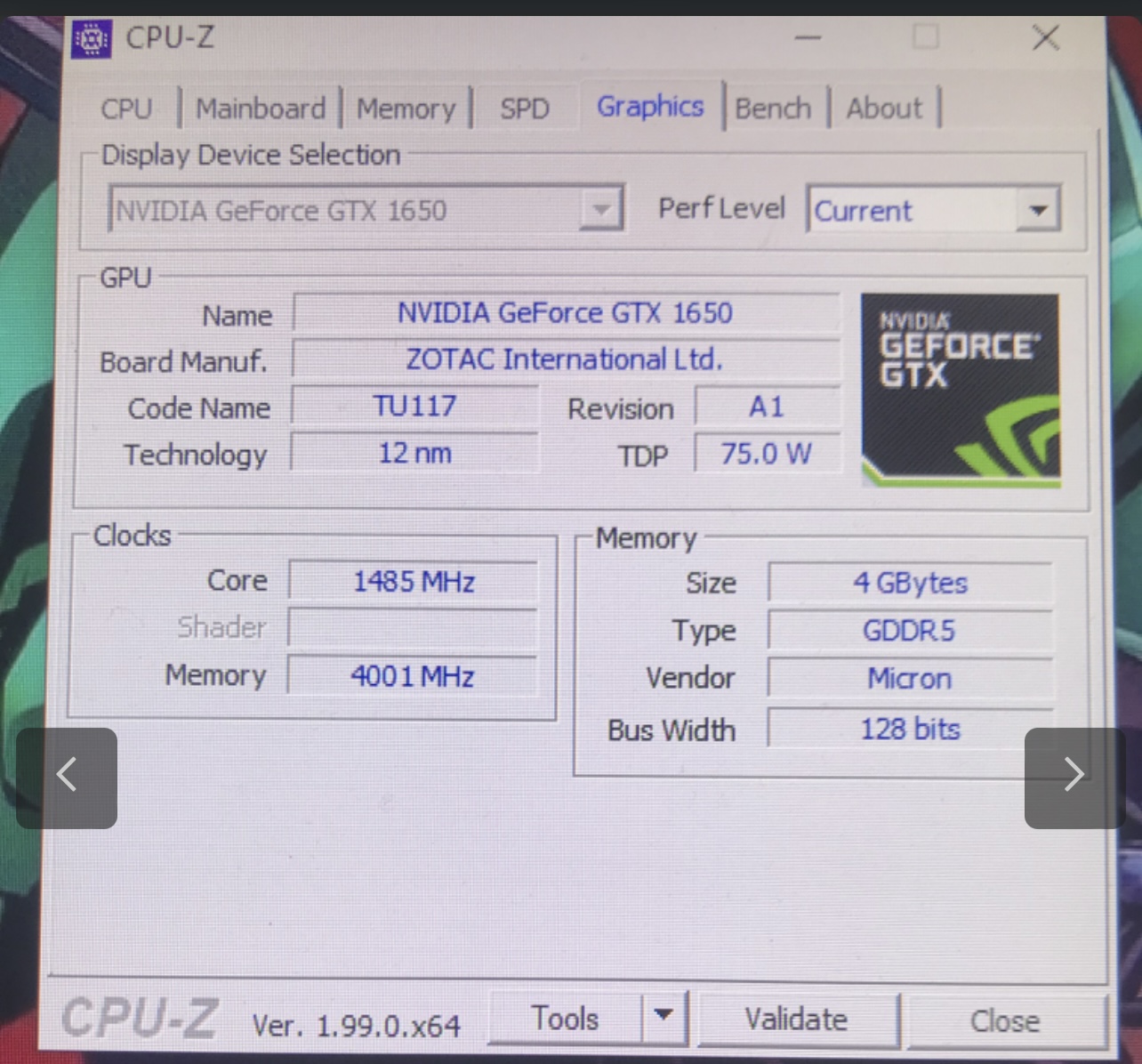

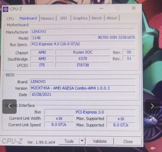

Laut CPU Z ist da ein Board mit X570 Chipsatz verbaut, was ich mir allerdings nicht wirklich vorstellen kann, da der Chipsatz da ordentlich Geld kostet.
Bios/UEFI Version ist da auch ne recht alte Version drauf, da wurde auch mit neueren Versionen bissel was verbessert.

Ein Problem dürfte da halt sein, dass halt nur ein einzelner 8gb RAM Riegel verbaut ist, der auch noch langsam ist. Das bremst deine CPU aus und da 8gb eigentlich zu wenig sind muss halt öfters ausgelagert werden, was da auch für Probleme sorgt.

Erstens dein RAM, zum einen sollte man schon zwei Riegel im System haben um den Dualchannel nutzbar zu machen sonnst kostet das Leistung.
zum anderen sind auch 8GB mitlerweile zum daddeln zu wenig, minimum wären da schon 16GB angebracht, besser gleich 32GB.

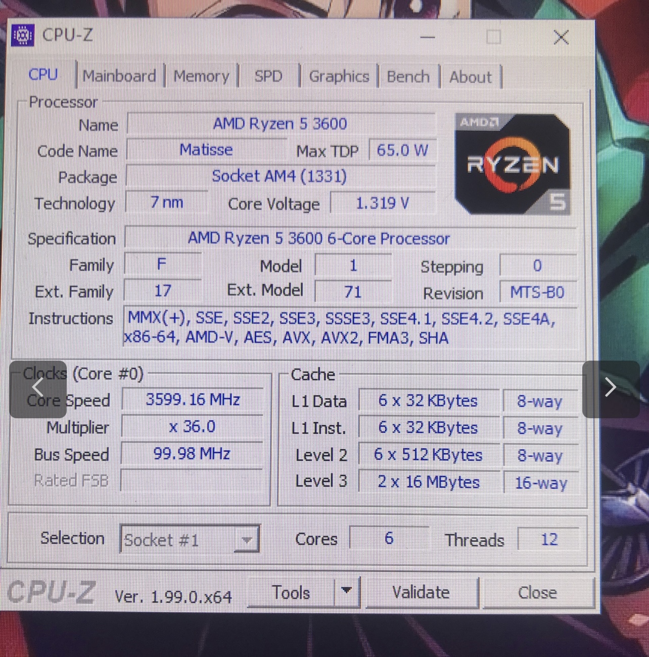

Deweiteren profitiert ein AMD Ryzen ungemein von schnellem RAM, man sollte daher zusehen das man zumindest RAM nutzt der auch den Spezifikationen der CPU entspricht. In deinem Fall also 3000er DDR4 RAM, besser noch 3200er. Das kann in deinem Fall locker 15-20% Mehrleistung der CPU bedeuten.
Nimmt man schwächeren RAM, geht da ungemein Leistung verloren.
Zweitens gehöhrt auch deine Grafikkarte nicht unbedingt zu den besseren. Einerseits ist die GPU-Leistung einer 1650er Nvidia nicht sonderlich hoch und andererseits sind 4GB VRAM mitlerweile auch zu wenig. Eine Graka mit 6GB, oder besser gleich 8GB VRAM sind immer zu bevorzugen wenn es ums daddeln geht.

Weiteres Problem ist aber auch deine 1650er Nvidia Grafikkarte. Bei der ist die GPU Leistung nicht sonderlich hoch aber auch der verbaute 4GB VRAM zu klein.
Ein Austausch gegen eine RTX 3060 8GB oder AMD 6700XT 8GB wären ein riesiger Schritt in die richtge Richtung.

Grafikkarte aufrüsten wird da nicht so einfach möglich sein. Das Board entspricht halt nicht dem Standard, also die Stromanschlüsse sind da Lenovo eigen, das heißt, man kann da nicht so einfach das Netzteil wechseln.
Das ist halt der große Nachteil an solchen OEM Kisten. Aufrüstung ist da sehr begrenzt. RAM und SSD/HDD wechseln ist da nicht so das Problem, aber der Rest ist halt problematisch.
