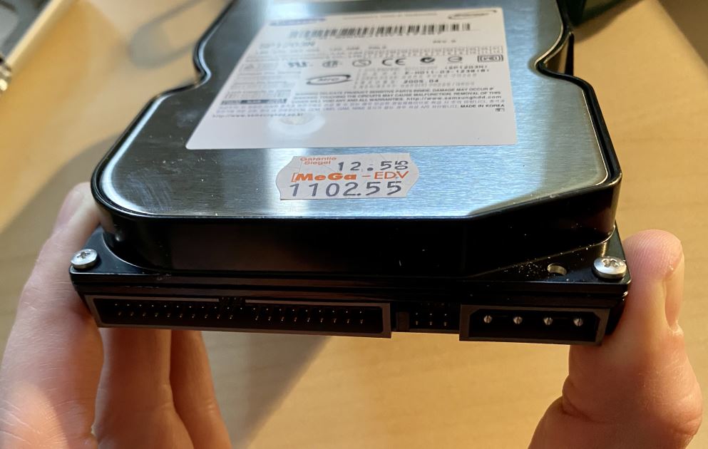

habs mal aufgemacht.
diese festplatte steckt drin:
was muss ich bei amazon kaufen, um sie über einen anderen adapter zu testen, ob noch daten drauf sind?
danke🙂
sowas zb, das geht für 2,5" IDE und 3,5" IDE HDDs und alle aktuellen SATA HDDs/SSDs

Aber das Amazon Teil versorgt Daten, aber nicht den Strom, siehe Foto?
Oder wie mache ich das?🙂
