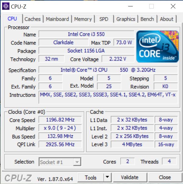

Dann vielleicht eine neue CPU??? Was aber wahrscheinlich etwas schwierig werden dürfte, da
diese auf einem uralten 1156 Sockel sitzt!? Das komplette Mainboard noch tauschen...hmmm? :-/

Intel Core i3 550 @ 3.20 Ghz
Sockel: Socket 1156 LGA

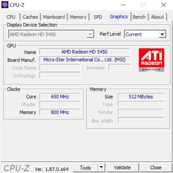

Grafik: AMD Radeon HD 5450
Für ne neue aktuelle CPU brauchst du auch ein neues Board und RAM.
Wenn man nur ein Bild in 4K haben will geht jede aktuell Office Karte wie ne gt1030, will man Games in 4K zocken sieht es schon anders aus.
Man könnte natürlich nach ner gebrauchten CPU für deinen Sockel gucken, Sinn macht es halt nur bedingt.

Denkst du die GT 1030 würde ich problemlos in den Kasten einbauen können?
Ohne großen Umbau? Und ist mit allen anderen verbauten Komponenten kompatibel?

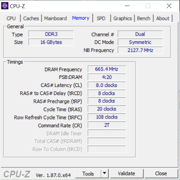

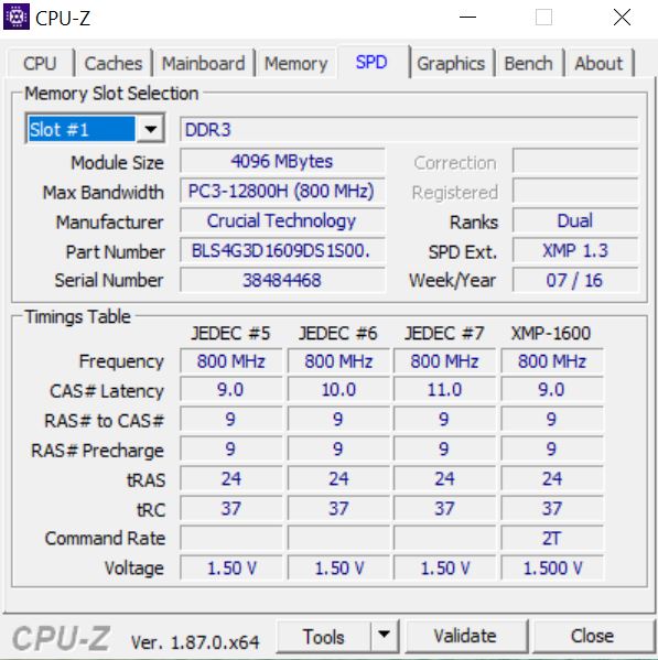

RAM habe ich mal 2016 nachgerüstet (glaub sogar 4 x weiß nicht ob mans auf den
Screenshoots erkennen kann). Soweit ich mich erinnere sogar mehr drin als das Teil
überhaupt verarbeiten kann!?

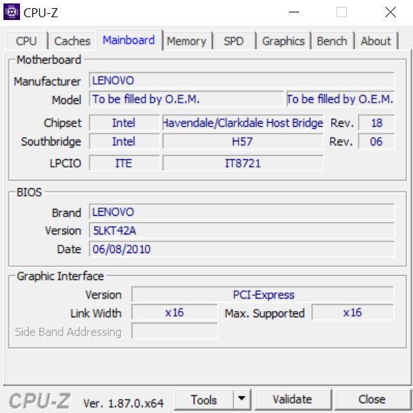

Das Problem bei solchen OEM fertig PCs ist, man weiß nie ob aktuelle Karten funktionieren, denn meist wird ein BIOS update benötigt, was da meist nicht bereit gestellt wird.
Es lässt sich sozusagen nur programmieren ob es geht oder nicht.
