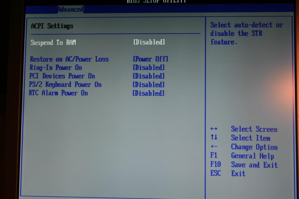

So, es soll nun weiter OC werden:
Nun weis ich auch ein bisschen mehr 😀
Hier mal ein paar Fotos vom BIOS:
Was sind ACPI Settings, könnte man da noch was optimieren ?

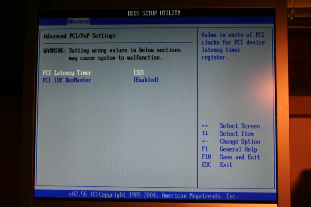

Was ist PCI Latency Timer ?
Danke schon mal für die Hilfe
