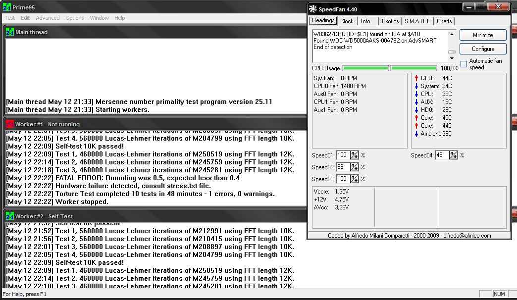

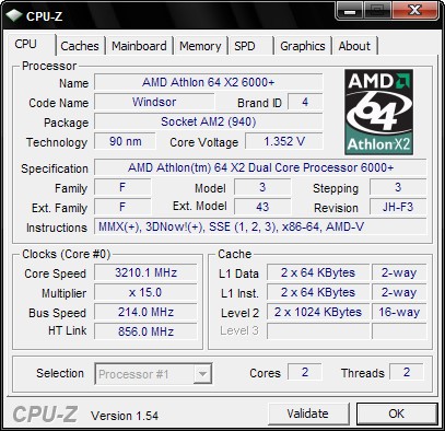

Habe mein AMD64 Athlon X2 6000+ auf 3,1 Ghz übertaktet. Habe Prime 1 Stunde laufen lassen ohne irgendwelche Fehlermeldungen. Hab dann 100Mhz raufgelegt. Prime hat nach 48 Minuten eine Fehlermeldung ausgegeben. Was kann ich jetzt machen um höher zu kommen ? Vcore erhöhen ? Wollte eigentlich denn Ram nicht übertakten. Achja habe denn Multi auf 15 und denn Referenztakt auf 214 Mhz.

es bringt einfach nix den x2 6000 zu übertakten,viel höher wie 3,4 ghz kommste eh nicht,und nichmal das bringt bei dem prozessor was....
Ja ich weiß aber will es selber mal austesten. Bedeutet die Fehlermeldung das der CPU nicht stabil ist ? Du hattest doch mal selber ein AMD 6000+ übertaktet. Wenn ich denn Vcore erhöhe wird doch das System instabiler ? Heißer auf jeden Fall. Vcore ist noch auf 1,353 V.
wenn prime eine fehlermeldung ausspuckt,gebe ihm mehr vcore,aber nicht zuviel,kann aber auch sein das der x2 6000 am ende ist,wie gesagt mehr als 3,4ghz wirste eh nicht rauskriegen....
So ist es und selbst 3,4Ghz sind schon sehr selten. Für gewönlich ist bei einem 6000er bei 3,2Ghz der Bart ab.
Das Prime schon Fehler anzeigt, zeigt das ja auch.

Hab ihn jetzt auf 3,2 Ghz und Vcore auf 1.375 V. Prime läuft mit 2 Instanzen
seit 3 1/2 fehlerfrei. (2x Prime) Wie lange sollte man das laufen lassen um sicher zu sein das die CPU primestable ist ? Werde dann anschließend noch ein anspruchsvolles Game zocken und hoffen das er da auch stabil läuft.

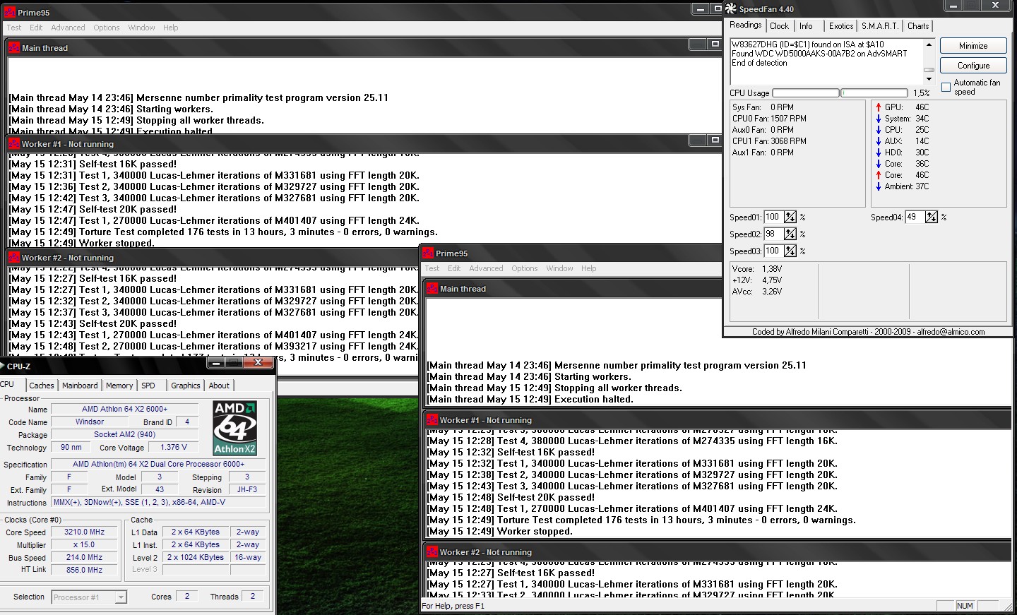

So hatte ihn auf 3,3 Ghz Prime lieferte nach 1 Stunde ein Fehler. Hatte ihn dann auf 3,27 Ghz auch nach 6 Stunden ein Fehler. Beim letzten Test ist er auf 3,2 Ghz und lief 13 Stunden ohne Fehler. Hab dann abgebrochen. Muss jetzt nur noch kucken wie er im Alltag läuft und beim Zocken. Ob er jetzt nicht lngsamer ist als vorher.

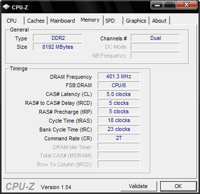

Mit welchem Takt läuft Dein RAM? Weil darüber wurde bislang kaum ein Wort verloren. Achte immer darauf, dass der RAM innerhalb seiner vorgesehenen Spezifikationen läuft. Dies schaffst Du wie immer über Einstellungen im Bios.
Der läuft auf 401,3 Mhz. 400Mhz ist Standard. Das mit denn Ram Teiler verstehe ich noch nicht so wirklich. Hab vorher auch noch nie Übertaktet. Habe 8 GB (4 x2 GB) DDR 2 PC 2 6400 von Corsair.
Im Bios sollte es eine Option geben, mit der Du den RAM-Takt senken kannst; wahrscheinlich direkt den Takt ändern oder den RAM-Multiplikator senken. Letzteres glaube ich noch nicht bei einem AMD-System gesehen zu haben, kann mich aber irren 😉
Edit: Nichtsdestotrotz sollte der RAM die 1,3 Mhz verkraften 🙂
