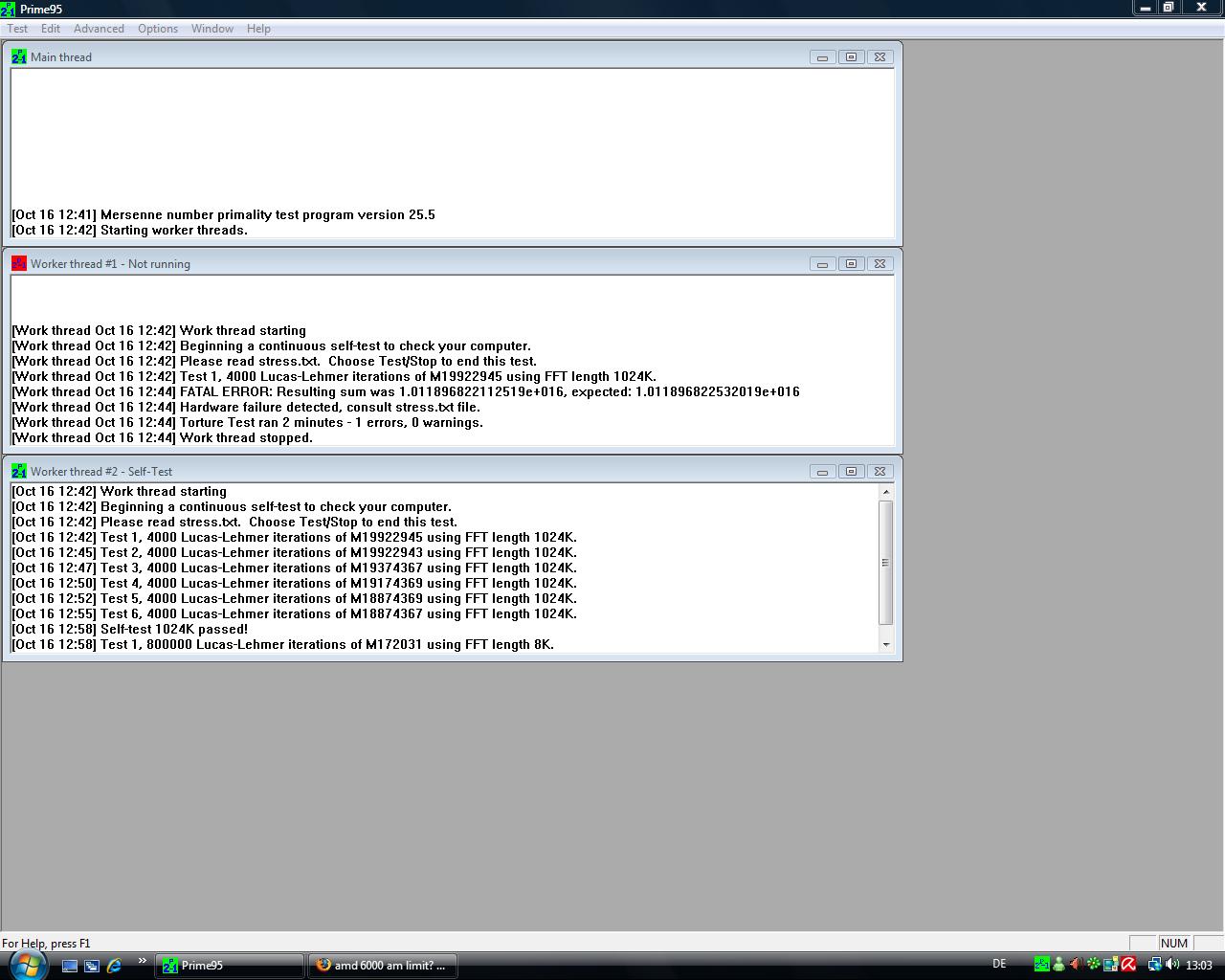

so hab ne fehlermeldung bekommen im prime
das die rams schuld sind glaub ich kaum sie sind relativ neu ddr2 800 von kingstons hyperx serie
Um sicherzugehen, dass es nicht wirklich die Rams sind, frequenzmäßig müßten die ja eigentlich mitkommen, mußt Du mal bei einer um 0,1V erhöhten Vdimm testen.
(Über die für den Ram vorgesehene Spannung würd' ich aber aus Sichreheitsgründen, um den Ram nicht zu braten, nicht allzuhoch hinaus gehen!)
Ist's ?
Dann max 2,4V, aber maximal, und nur wenn Du Dir sicher bist, genau diesen Ram zu haben!
Prime sollte für jedes neue Setup, zum Antesten wenigstens so eine viertel Stunde laufen, dagegen aber mindestens so um die vier Stunden, oder noch länger, wenn Du Dir sicher sein willst, dass Dein Setup wirklich absolut stable läuft.
