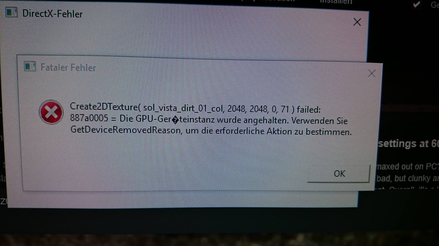

Nach der Installation des Catalyst-Treibers liefs eigentlich erstmal gut. Irgendwann ist es dann doch noch zweimal passiert und beim dritten Mal erhielt ich folgende Fehlermeldung:
Kann damit jemand was anfangen?
Habe irgendwo jemanden mit den selben Problemen gefunden. Die gefundene Lösung war übertakten der GPU. Bin mir nicht sicher aus welchem Grund das behilflich sein sollte 😀
Was sagt ihr dazu?
