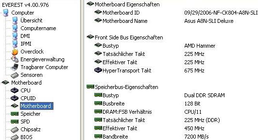

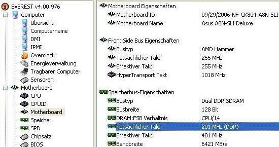

also habe meinen Arbeitspeicher wie gesagt jetzt auf 333 MHZ gestellt und den Frondsidebus auf 255x11=2800 GHZ
so der arbeitsspeicher läuft nun auch wieder auf einer Frequenz von 200 MHZ so wie also DDR 400...ist er jetzt eigentlich tatsächlich ein 400 MHz ist klar beim booten wird immer angezeigt DDR 333 aber die Taktung entspricht ja einem 400 richtig ?!
was mir vorher aufgefallen ist das die Hypertransport Frequenz im bios auf Auto stand und sie damit nur 675 MHZ hatte wo der Arbeitsspeicher noch auf DDR 400 war und mit 240 MHZ Frequenz jetzt habe ich sie auf 4 gestellt und sie läuft nun auf 1018 MHZ...wofür ist die wenn man fragen darf ?!
und noch eine kleine frage...beim bild unten sieht man eine Bandbreite von 6421 MB/s
und das zweite Bild wo ich den speicher noch auf DDR 400 betrieben habe ( siehst ja auf dem bild ) lief er mit einer Bandbreite von 7200 Mb/s .
Ist das jetzt schlecht oder besser und wie macht sich das bemerkbar..und wofür ist das eigentlich
. beim dem letzten bild sieht man auch noch mal die Hypertransport Frequenz wo sie noch auf auto stand.

Hi Sonnenbrand,
grad' von der Arbeit ans Keyboard zurückgekehrt, will ich mal versuchen Deine neuen Fragen (so gut ich's kann) zu beantworten.
Das Dein Bios beim Booten nur DDR333 vorzufinden vorgibt, den aber dann letztendlich doch als DDR400 betreibt, ist ja zunächst mal nur reine Kosmetik, und sollte Dich nicht weiter stören.
Wie's dazu kommt, ist mir schleierhaft.
Auf Deinen Screenshots ist ja klar zu erkennen, dass der Ram sowohl als DDR400, und auch (im zweiten Bild) als DDR450, zu laufen bereit ist.
Höherer Takt bringt mehr Performance, weshalb Du das was der zweite Screenshot zeigt, einstellen solltest.
Für den Speichertakt gilt: Mehr Takt bringt mehr Performance.
Ach so, die Bandbreite ist sozusagen so'ne Art Maß für möglichen (nicht tatsächlichen) Speicherdurchsatz. Da werden, soweit mir bekannt, neben dem Takt auch die Latenzen berücksichtigt.
Hier gilt: Mehr ist besser.
Hypertransport ist sozusagen eine Technologie mit der sich der Prozessor/integrierte Speichercontroller mit dem Ram verständigt.
Hier handelt es sich um direkte Punkt zu Punkt Verbindungen, die den Bus als Flaschenhals sozusagen ausschalten, (oder eben einfach nicht nutzen).

ja du hattest ja gesehen das beim zweiten bild mein ram schon bei 450 MHZ lag...wenn ich also den Frondsidebus weitererhöhe hebt sich ja auch die MHZ von Arbeitsspeicher und mehr als 450 will er nicht...der kleinste nähere wert ist wie gesagt 333 MHZ im bios....den habe ich ja auch zur zeit drinne wie man auf bild 1 sehen kann...habe ich den fsb so weit hochgedreht das der speicher wieder auf 200 MHZ kommt. also muss ich damit wohl leben wenn ich gern 2,8 GHz haben will. wenn ich ihn ja auf 400 lasse komme ich mit den FSB nicht höher als 225 FSB..sonst startet der rechner nicht mehr​
Wenn's zwischen Ram-Takt 333 und 400 nichts weiter gibt, Du auch anderweitig keine Teiler auswählen/einstellen kannst:
Musst Du (#1) damit leben, obwohl einer weiteren Erhöhung des FSB zumindest Ram-mäßig, nichts im Wege steht. (Dass Dein Ram auch über (tatsächlichen) 400 zu laufen bereit ist, ist ja bereits bewiesen worden.)

Du wirst (zunächst) mit dem Verhältnis CPU/14 für den Ramtakt leben müssen. (erstes Pic > Ram auf 333)
Aber nicht lange! *gg*
Ziehst Du nun den FSB gehörig hoch, kommt Dein Ram ja irgendwann auch bei DDR450 an, welche er ja noch sicher verkraftete. Und mit nur 0,1Volt mehr Vdimm, was noch absolut ungefährlich ist, sind wie Du schriebst, ja auch mehr als DDR450 drin.
Deshalb solltest Du von nun an versuchen einen höheren FSB zu fahren, und den Prozessor eine ihm angenehme Frequenz über einen kleineren Multiplikator einzustellen. (Sofern Dein BIOS sowas anbietet, kannst'e ja auch mal mit "halben" Multis arbeiten. Und schau dabei mal ob und wie sich das Teilungsverhältnis für den Ram-Takt ändert. Wahrscheinlich kommen wir so doch noch an günstige(re) Teilungen heran!)
Ich denke, nach einigen (vielen) Versuchen wirst Du letztendlich Deinen Ram taktmäßig voll ausreizen und zudem den Prozzi nah an seine Grenze getrieben haben.
