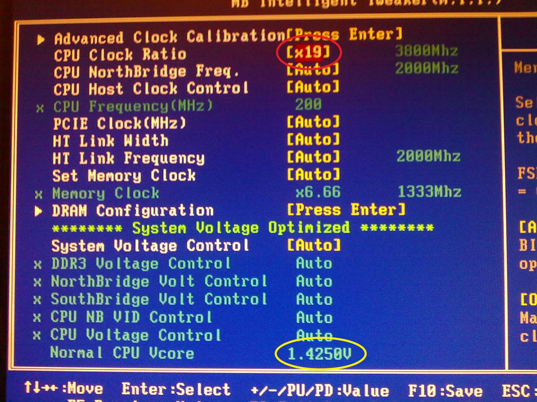

im bios ist die spannung auf 1.425V eingestellt(siehe bild). ist das jetzt die max. spannung die der cpu bekommt? auch wenn ich den übertakte?
nicht das sich mein cpu verabscheidet, weil er mehr V bekommt.

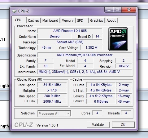

der läuft ja so schon auf 1.392V mit 3.4Ghz

fsb x multiplikator = frequenz?
also
200Hz x 19 = 3800Mhz oder?
oder muss ich noch mehr vertsellen? laut netz soll er mit 3.8Ghz noch stabil laufen. also will ich den nicht höher haben.
muss ich noch mehr verstellen oder reicht es den multiplikator (siehe bild) vertsellen?

Also:
Am besten nur über Multi den Prozessor takten. Für den letzten Funken vielleicht noch über FSB, aber das wäre dann nur Benchmark relevant.
Dann denke ich, dass 3.8GHz normalerweise nicht stabil läuft mit 1.45V, deshalb eigentlich erstmal versuchen die vCore auf 1.45V stellen und mit Prime "lange" testen und dann, falls es Bluescreens gibt, in den kleinsten Schritten bis 1.5V hochgehen! Aber nicht drüber! Zumindest nicht, falls du planst, den länger so laufen zu lassen...
FALLS du die Spannung erhöhst, achte bitte auf die Temperaturen.
Diese kannst du mit dem Programm CoreTemp auslesen! Und lass den AMD bitte nicht über 63° kommen... weil alles drüber nicht gesund ist!
Natürlich unter Last!
Also, ich könnte meinen AMD auf 3.8GHz takten, der läuft dann aber nur mit 1.5V, was mir persönlich zuviel ist. Es schadet theoretisch nichts, aber allein der Mehrverbrauch an Watt ist mir zu hoch.
Ich lass ihn deshalb auf 3,7GHz laufen mit 1,45V und das stabil... ALso pfeif ich doch auf die 100MHz, weil ich die eh nicht spüre (also der Unterschied)
Eigentlich laufen auch alle Games mit 3,4GHz ... das sind vielleicht 1-2FPS unterschied beim hochtakten... Aber naja, das Ego :fresse:
E1: Cool'n'Quiet kannst du anmachen, bringt aber nichts, da due Manuelles übertakten aktiviert hast und somit CnQ nichtmehr regelt...
Also kann man es auch gleich auf Disabled stellen
E2: Zusammengefasst: Dein AMD kann bestimmt mit 3.8GHz laufen. Nur mit welcher Spannung, das ist die Frage. Meiner z.B. läuft erst mit 1.5V stabil! Bei anderen guten Modellen schon mit 1,475... Alles andere ist denk ich Wunschdenken.
Am besten versuchst du, den Prozessor mit 3,7GHz laufen zu lassen und 1.4V zu geben. Falls du einen guten erwischt hast, läuft er mit 1,4V und 3.7GHz. Falls nicht, dann in kleinen Schritten hochgehen. Und umgekehrt. Einfach immer wieder versuchen das "maximale" auszuloten.
Dabei einfach nicht über 1.5V gehen und die Temperaturen unter Last nicht über 63°C treiben.
Viel glück 😀
Also, da du einen Black-Edition hast, reicht es den Multiplikator ein wenig zu erhöhen.
Die Spannung lässt du einfach mal. Wenn der PC Hochgefahren ist, mit Prime95 die Stabilität testen. Etwa eine Stunde sollte reichen.
Sollte der PC nicht starten, musst du entweder die Batterie auf dem Mainboard für ein paar Minuten raus tuhen, oder anhand den Jumpern einen CMOS Reset machen.
also kann die cpu-spannung nicht über 1,425volt kommen?
Doch. Falls du auf deinem Board die Spannung manuell einstellen kannst (mit der + oder - Taste an der entsprechenden Stelle)
dann kannst du die vCore auch auf 1.5V hochjagen.
Aber bitte nicht mehr bei Luftkühlung!
E1: Und die eingestellte Spannung wird dann auch vom Board gehalten. Da gibts es eigentliche keine Schwankung, ... evtl. im +-0,0025V bereich.
E2: Bei deinem Lüfter dürfte so schnell nichts passieren. du musst einfach mit "CoreTemp" die Temperatur im Auge behalten! Kurzzeitige überbelastung macht theoretisch nichts...
Nur auf die Dauer können mehr als (>>1.5V) oder mehr als (>>63°C) die Haltbarkeit beeinträchtigen.
also ertsmal 3.7 geben mit multiplikator 18.5
Mehr im bios NICHT vertsellen?!
und aufpassen das im prime die spannung nicht über 1.45 "wollt"1" kommt?
und nicht über 63°
"1" = volt 😉
