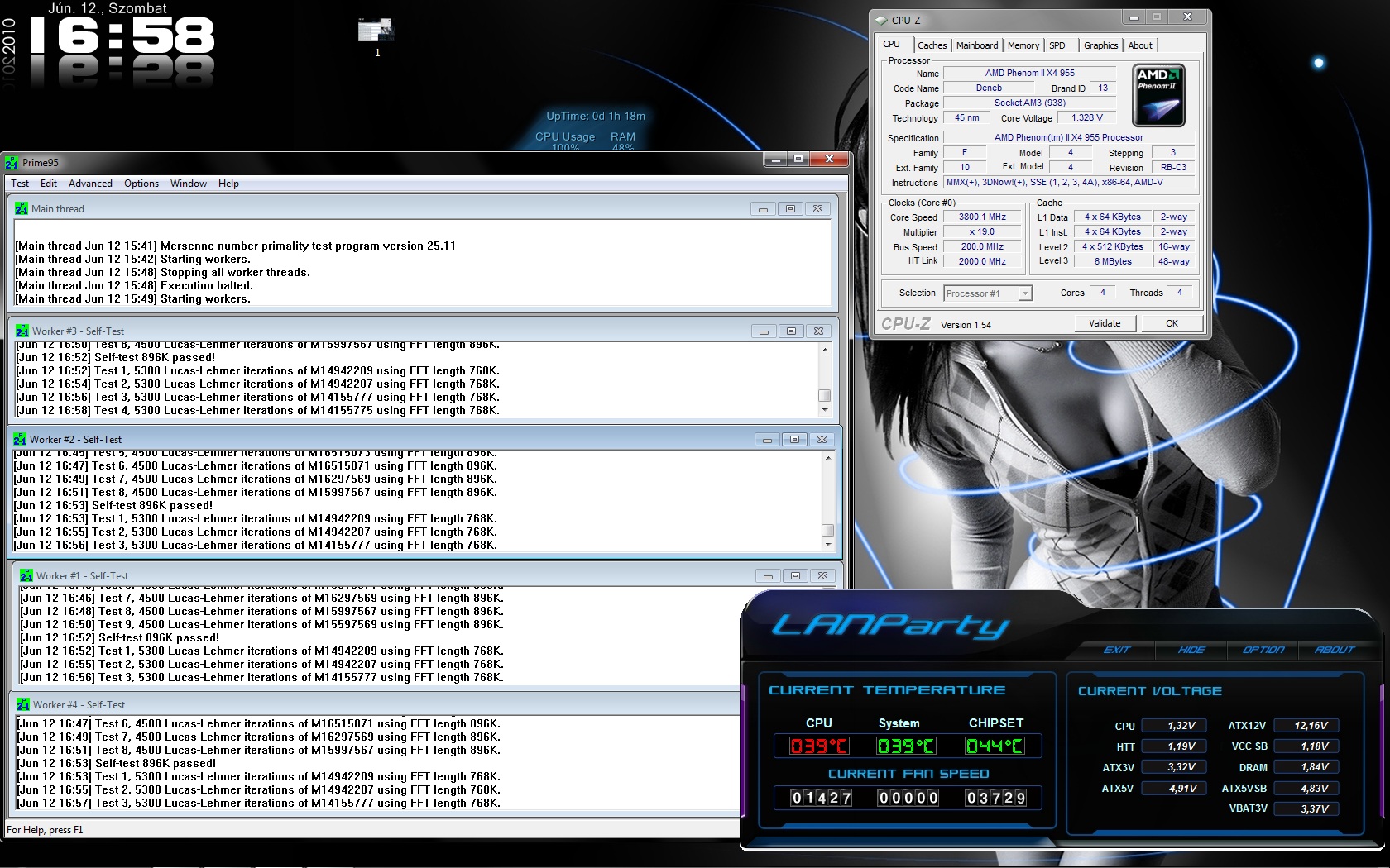

Hey,
gestern kam endlich mein PII 955 an, und wie es scheint hab ich ein ganz ordentliches Modell erwischt :rulez:
Hab ihn als allererstes mal untervoltet (-50mV=1.328) und Prime ne halbe Std durchlaufen lassen, alles kein Problem... Also hab ich dann den Multi schrittweise hochgedreht, und 10 min Prime laufen lassen. Hätte nicht gedacht dass ich so weit komme, als ich bei 3,8 Ghz angekommen bin hab ich Prime mal ne Stunde laufen lassen, mehr Zeit hatte ich noch net. Denke aber 1 Std. Prime mit 3,8 Ghz @ 1,328V sind schonmal ganz ordentlich!! Höher hab ichs noch net probiert, denke aber mal viel geht net mehr...
Am Montag werd ich mal Testen was mit 1,425V geht, aber 4 Ghz sind da ja mal locker drin...!!!
Edit: Achja die Temps... ^^ 40° CPU laut Smart Guardian, und 44,5 bis 46,5 Kerntemperatur laut AOD

Glückwunsch !
Ich bekomm mit 1.375 v. 3.6 stabil hin, an 3.8 brauch ich bei meinem garnicht denken :fresse: Da bekomm ich wieder mal gezeigt, was ich für ein Grottenmodell erwischt habe 🙂
@Phenom: Danke! Hab anscheinend wohl auch mal Glück gehabt...!
@Young: Mit welcher Spannung?

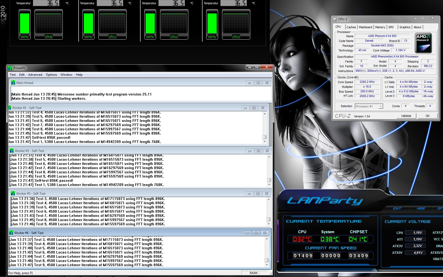

Hab heute mal 4Ghz mit 1.40V laufen lassen SuperPi 4M lief durch, auf Prime hat ich heut keine Lust ^^ Morgen schau ich mal ob 4.2 Primestabil sind... Mehr als 1.425V werd ich aber nicht geben, ist immerhin erst 3 Tage alt die CPU ^^
Edit: 3,2Ghz Core, 2Ghz HT und 2,2Ghz NB laufen stabil mit 1,18V V-Core und 1,1V CPU-NB VID, bei 36,5° Kerntemperatur!!
