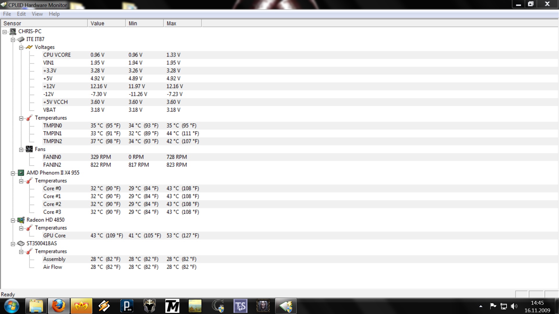

hi leute,
mich interessiert was ihr für temperaturen mit einem x4 955 BE oder vergleichbarem Prozessor habt.
meine temperaturen könnte ihr auf dem screenshot sehen und die bauteile in der sig.
sind doch mMn eig sehr gute werte oder?

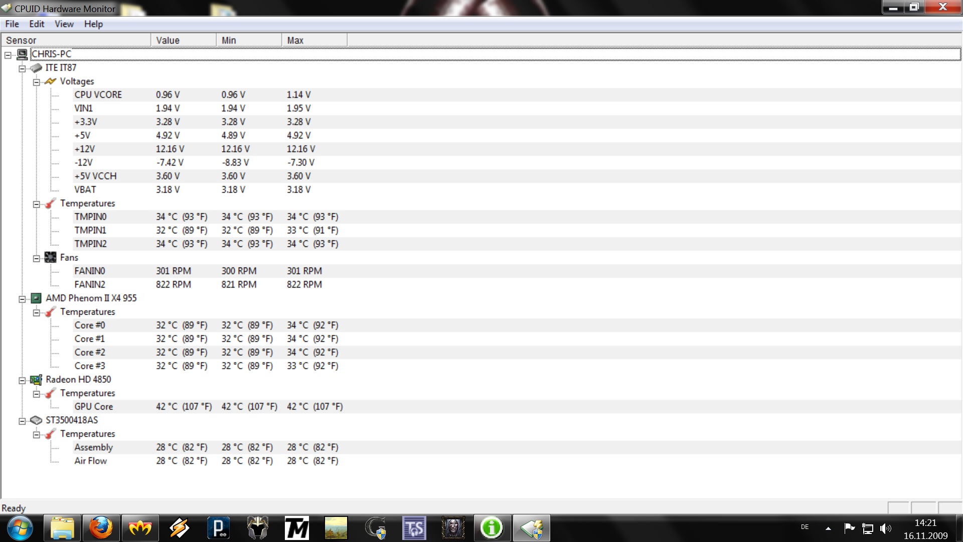

also unter idle(nichts ausser miranda offen) hab ich folgende werte (bild 1)

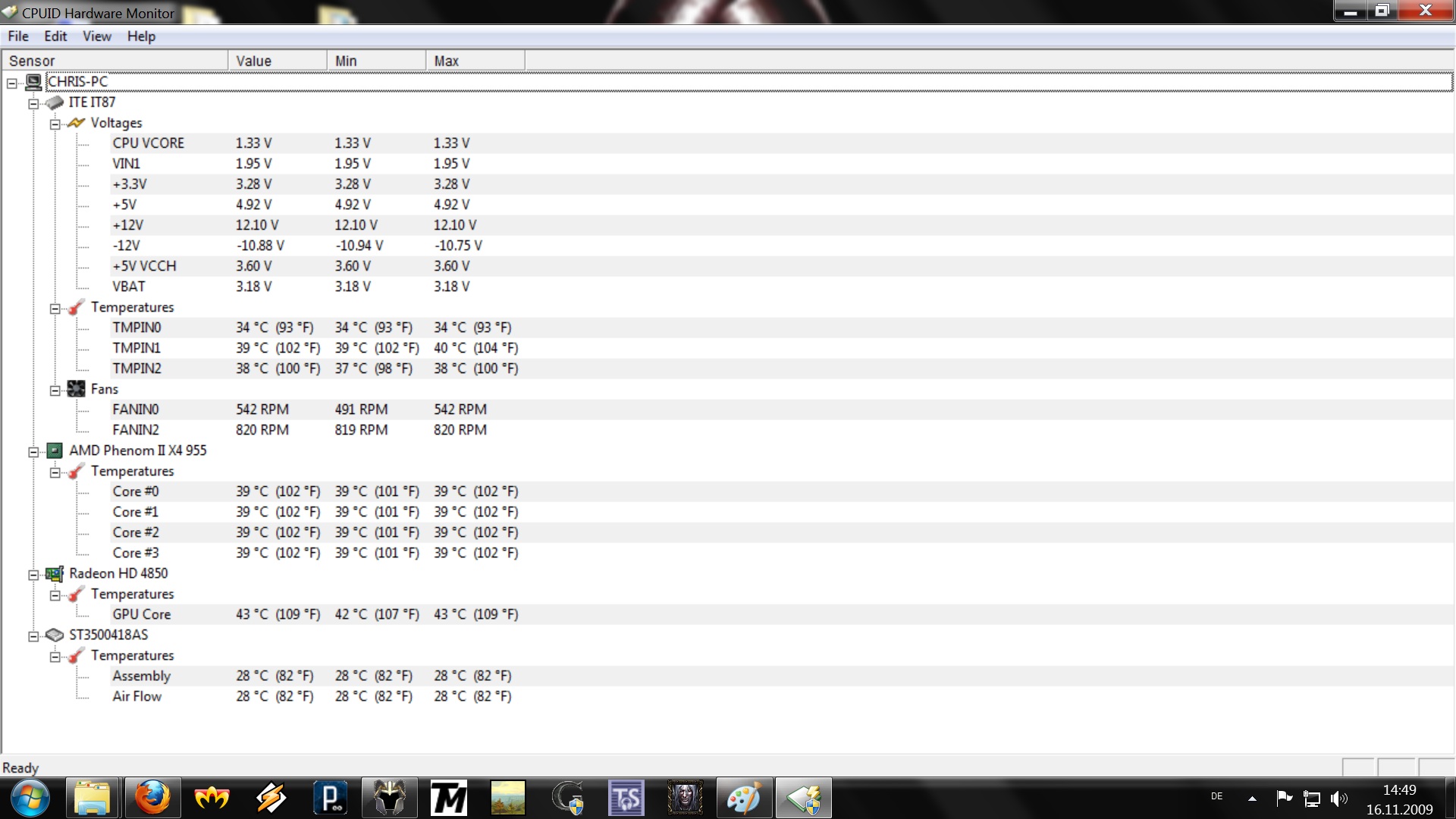

wenn ich ein spiel z.B. guild wars öffne dann folgende (bild 2)

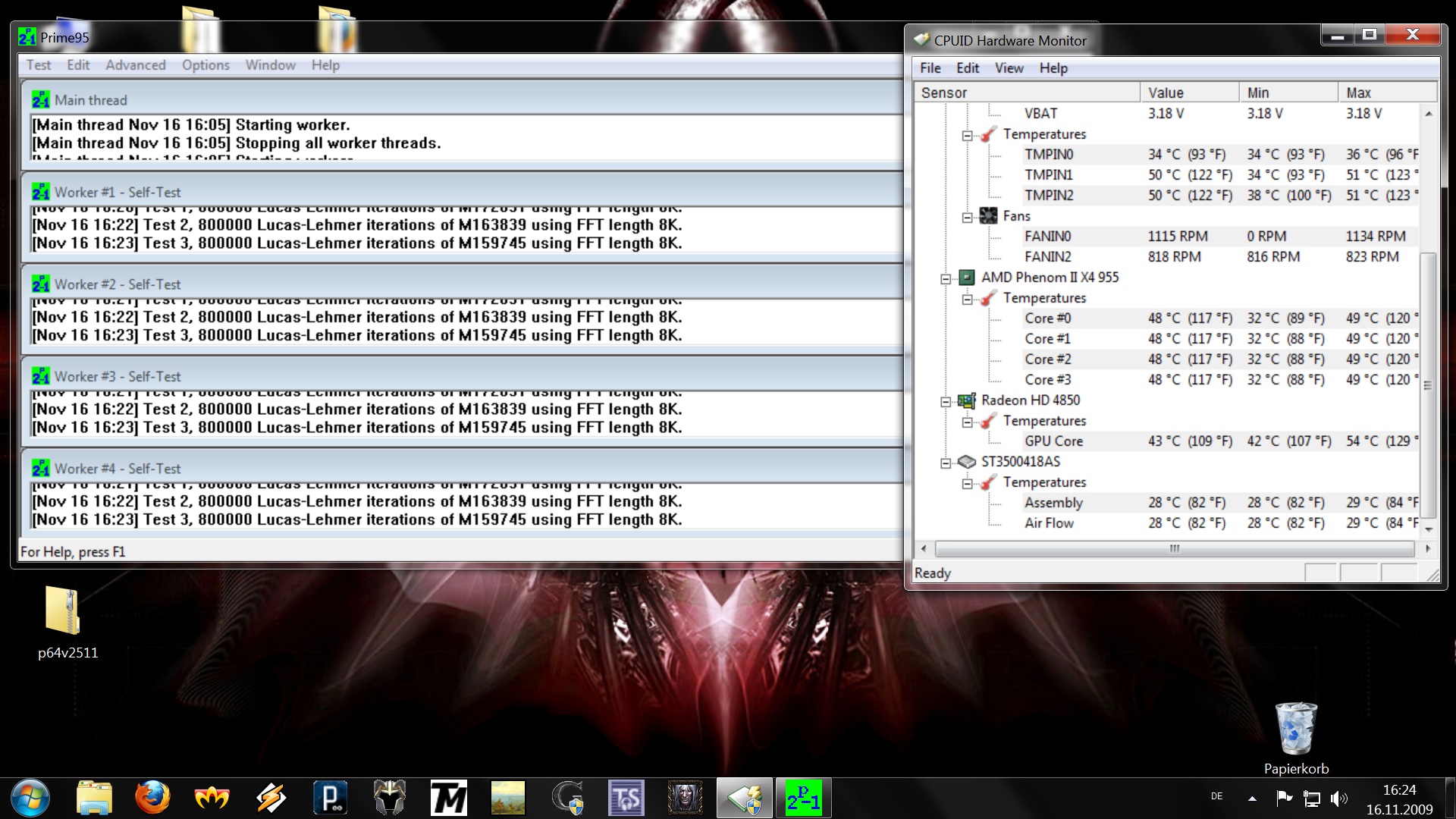

Lasst doch zum Testen der Temperaturen mal Orthos oder Prime drüber laufen. Die lasten die Cpu wenigstens zu 100% aus. Würde glaube ich mehr Sinn machen. Oder ihr solltet alle das gleiche Spiel mit gleichen Settings für eine bestimmte Zeit spielen.
Ansonsten finde ich, das die Temperaturen relativ ungenau sind.
Felix
Stimmt da hast du recht. wie lange muss man prime denn laufen lassen und kann währenddessen dann HVM monitor (nehm ich zum temp auslesen her) aufmachen oder packt der das nimma? oder kann man die temps gleich iwie bei prime auslesen?
also ich hab im Idle die gleichen werte wie du! Ohne zu übertakten 43°C (Prime) kannst ja mal vergleichen. Deiner sollte eig nciht wärmer als 50° werden im Standart takt.
Also ich benutze immer Orthos. Bei Prime ist es aber eigentlich das gleiche.
Das wird ja nur in einem Fenster wie zum Beispiel dein Internet Browser geöffnet. Also kannst du währenddessen auch Problemlos die Temperaturen auslesen. Ich würde einfach Prime und das auslese Programm starten. Dann alles schön zurecht rücken auf dem Bildschirm damit man alle Temperaturen sehen kann und so weiter. dnan einfach mal so 10 minuten laufen lassen und dann gucken.
Felix

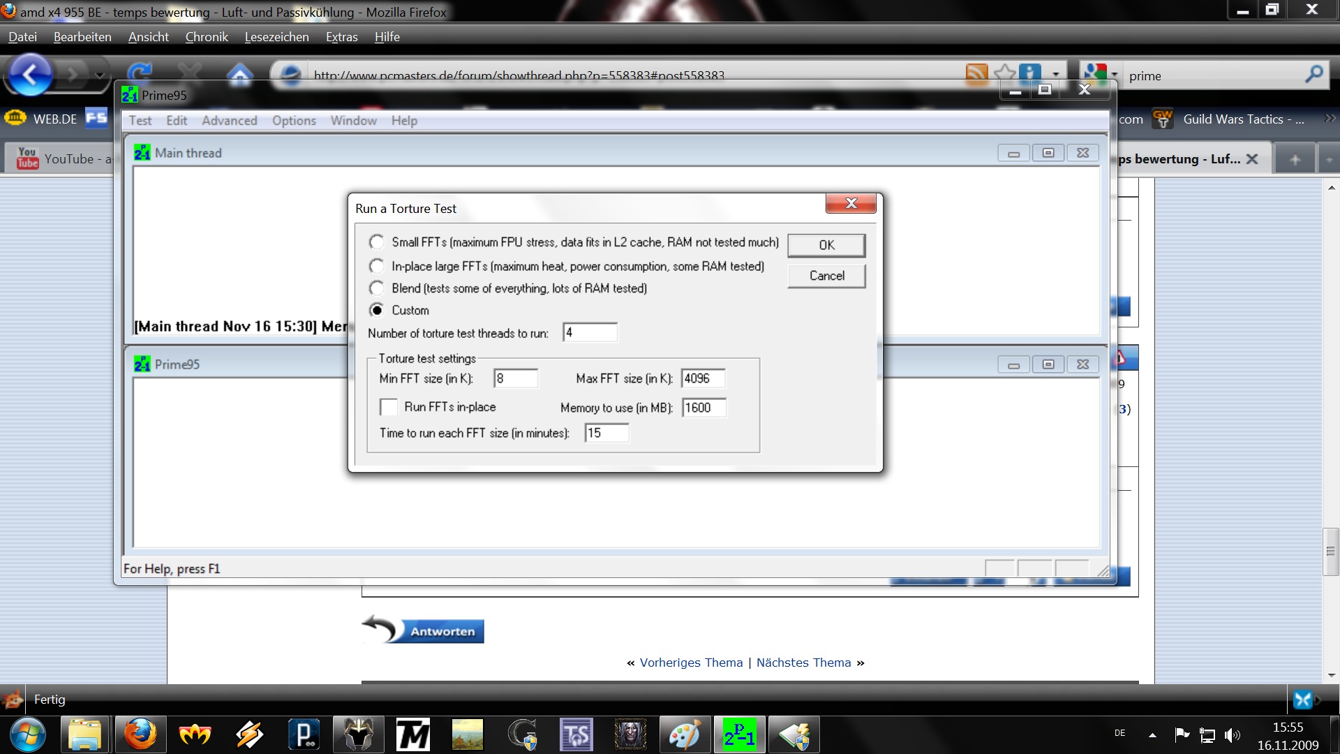

k prime runtergeladen,auf was stell ich das jetz für einen objektiven test ein?;P
small FFTs,in place FFT,blend,oder custom? und auf wieviel test runs?
Ich glaube das kann man alles so stehen lassen. Und Custom anklicken.
Falls das irgendwie nicht klappt nimm Orthos dann einfach da auf Custom stellen und starten.
Wenn es da fragen gibt kann ich die zu 100% ganz schnell beantworten.
Felix
Aber bei Prime Tortue Test (so ähnlich) nehmen...
Und wenn du Orthos benutz 2mal starten, da du einen 4 Kerner hast und Orthos nur 2 Kerne testet^^
