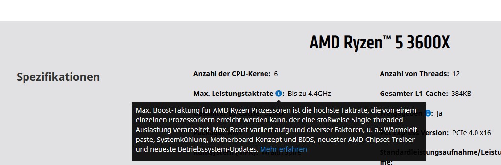

der Prozessor 5 3600x soll 3,8 GHz und maximal 4,4 GHz leisten können, habe aber bei Amazon.de geguckt und dort steht ganz oben auch 4,4 GHz
aber weiter unten bei "Geschwindigkeit der CPU" steht da 4200 MHz, aber die CPU leistet doch 3600 bzw. maximal 4,4?

3,8 Ghz ist der "Basistakt" und die 4,4Ghz ist der maximale Takt der auf einem Kern anliegen KANN. Die 4,2Ghz sind "ein Takt" der auf allen Kernen anliegen KANN, aber nicht muss.

Aber wieso steht auf der Herstellerseite das die CPU Ryzen 5 3600x im normalen Modus 3,8 GHz und maximal 4,4 GHz leisten kann?
Und bei der Beschreibung steht oben auch 4,4 GHz aber unten dann wieder eine andere MHz Anzeige, oder ist die Beschreibung falsch?
Und ich meine den Ryzen 5 3600x, also mit X, nicht ohne X, weil der hat wieder eine andere Taktzahl...
Oder hat der Ryzen 3600x im Singlecore 4,4 GHz alle 6 Kerne 4,2 GHz und die Taktung 3,8 GHz?
ganz einfach, wenn man was wissen will, guckt man beim Hersteller nach da steht es richtig.
Ein Online Shop kann auch mal versehentlich falsche angaben machen.
weil es so ist
steht übrigens auch auf der AMD Homepage zu der CPU, wenn man mal mit der Maus auf das I neben den angaben geht
Ok dann weiß ich bescheid danke.
