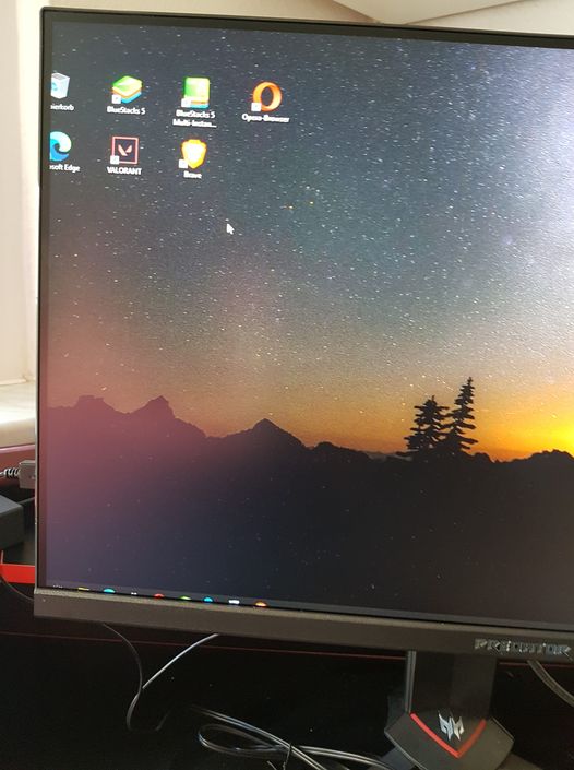

Hallo zusammen,
vielleicht könnt ihr mir helfen? Ich habe einen neuen (refresh) PC mit Windows 10. Nachdem sich der Bildschirmschoner eingeschalten hat und ich die Maus bewegte, damit er wieder aus geht, sah der Bildschirm wie auf dem Foto aus. Ich habe alles Mögliche versucht in den Einstellungen, leider ohne Erfolg.
Kann mir bitte jemand helfen, denn so kann man nicht am PC arbeiten. Die Fenster zu schließen ist Glücksache, ob man das X erwischt.
Falls noch Angaben zum PC benötigt werden, bitte schreiben. Vielen Dank!

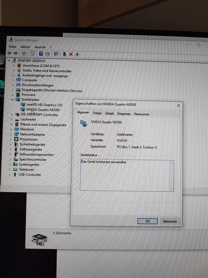

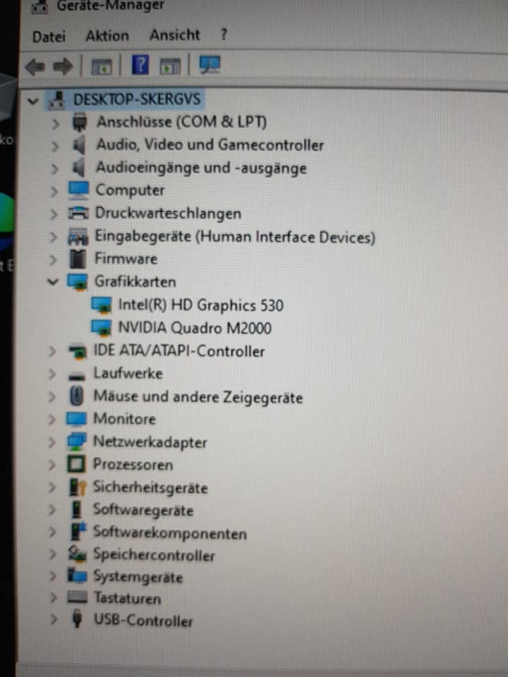

Ja, er ist mit HDMI angeschlossen. Habe aber auch noch ein anderes Kabel da. Ich war schon bei den Einstellungen der Grafikkarte, kann da aber nix anklicken, bzw finden.
nicht im Gerätemanager.
Du hast ne Nvidia Grafikkarte drin, wenn der Monitor da angeschlossen ist, musst du die Nvidia Grafikeinstellungen öffnen, entweder über das Startmenü oder per Rechtsklick auf nen freien Platz auf den Desktop.

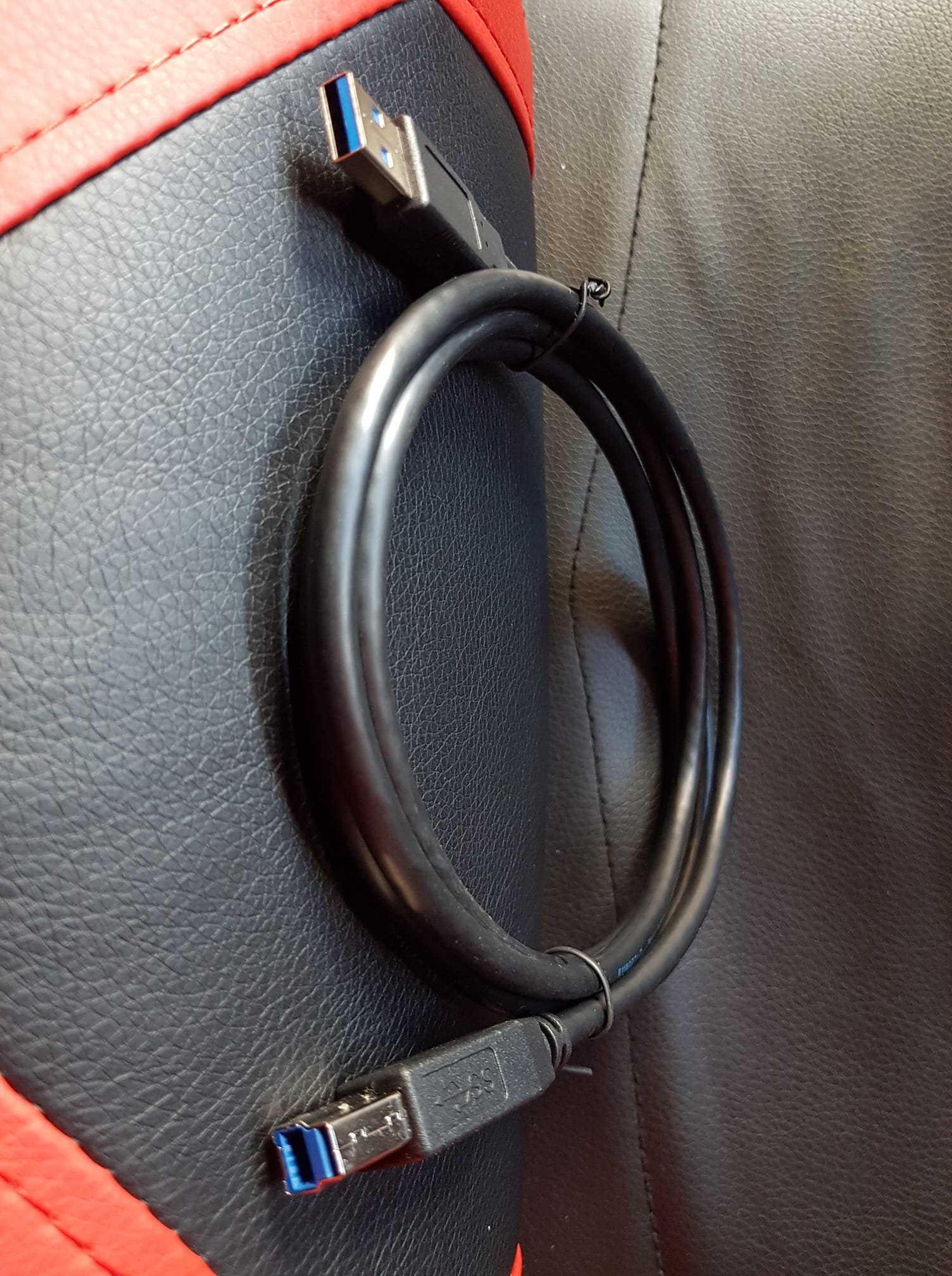

Der Monitor ist nur mit dem HDMI Kabel mit dem Tower verbunden. Installiert ist da nix, weil es hiess, der Monitor braucht keine Installation. Ein anderes Kabel habe ich noch (siehe Foto).

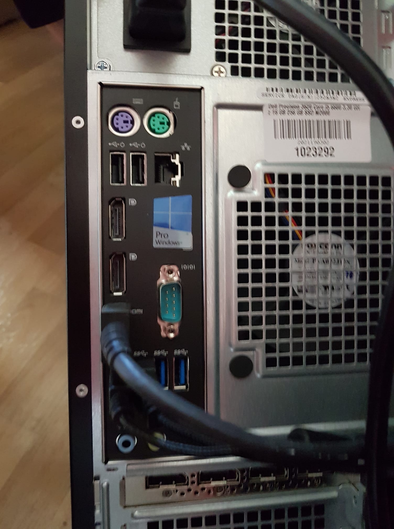

Welcher Anschluss soll denn für die Grafikkarte sein? Ich habe nur einen HDMI Anschluss (der so beschriftet ist) auf der Rückseite des PC`s.
Darüber sind noch 2 Anschlüsse, wo das Kabel auch rein passen würde.

Dein Monitor ist mit der Intel Grafik verbunden, das sind die Grafikanschlüsse oben.
Unten (unter den Audio Ausgängen) steckt die Nvidia Grafikkarte drin, die Quadro ist allerdings ne Workstation Karte und keine normale Konsumer Karte.
Die Nvidia Grafikkarte hat bei dir 4 Displayport Anschlüsse.
Welchen Monitor hast du denn genau?
Das beiliegende Kabel ist ein USB Kabel, das kann kein Bild übertragen, dein Monitor hat sicherlich noch zwei Seitliche USB Anschlüsse (ein USB Hub), damit die Funktionieren muss der Hub mit dem PC über dieses USB Kabel verbunden werden.
Der Monitor selbst braucht auch keinen Treiber, die Grafikkarten, also Nvidia und Intel schon.
Für Nvidia gibt es dann ein eigenes Einstellungsmenü und für Intel auch.
Beide solle man über das Menü erreichen, wenn man recht sklick auf nen freien Platz auf den Desktop macht.
Der Monitor hat auch ein DisplayPort Eingang (kannst ja selbst noch mal auf die Rückseite des Monitors gucken), kauf dir ein Displayport Kabel (wenn jetzt keins beim Monitor dabei war) und schließ den Monitor damit an die Grafikkarte an.

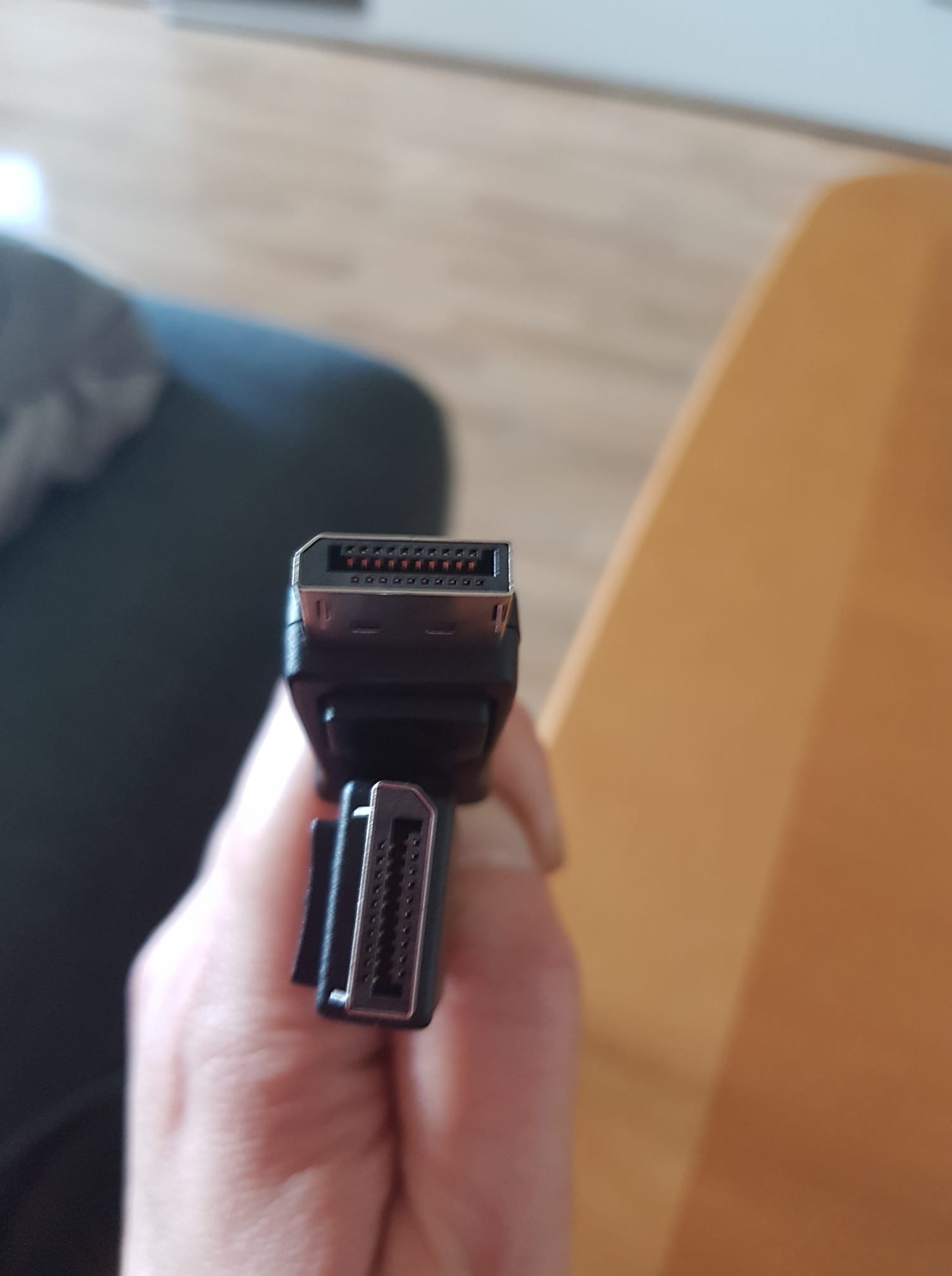

Ich habe noch ein Kabel. Könnte das ein Displayport-Kabel sein? Und das verbinde ich mit einem der 4 Anschlüsse unten (Grafikkarte)? Richtig?

ja, das ist das Displayport Kabel.
Und ja, das verbindest du mit der Grafikkarte und dem Monitor
