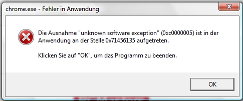

-außerdem tauchte eine andere meldung auf (im anhang)
im anhang sind auch die screenshots von CPU-Z
was soll ich jetzt tun?

Setze mal bitte im BIOS die Speicherspannung manuell auf 1.80V und schalte die "Spread Spectrum"-Settings aus.
Die Speichermodule würde ich via auf mögliche Fehler prüfen, entweder per ISO oder vom USB-Stick. Absolute Gewissheit gibt's über Software-Tools zwar nicht, aber immerhin Anhaltspunkte.
Außerdem könnten die vorderen Speicherbänke (oder einer) defekt, vielleicht auch nur verstaubt sein; die Module auf korrekten Sitz überprüfen. Wenn's auf den hinteren Bänken schlussendlich (soweit) erstmal stabil läuft, halt dort belassen.
Ein wäre zudem anzuraten; aktuell ist Version 1.7 aufgespielt, mit der Version 1.8 wurde die Speicherkompatibilität (nochmals) verbessert. .
Empfehlenswert ist das Flashen via USB-Stick; eine sehr gute . Die erforderlichen Tools & Dateien gibt es alternativ auch . Den Stick wie beschreiben vorbereiten, dann alle Dateien aus dem Flash-File auf den Stick kopieren; Flashen wie beschrieben.
MfG.
