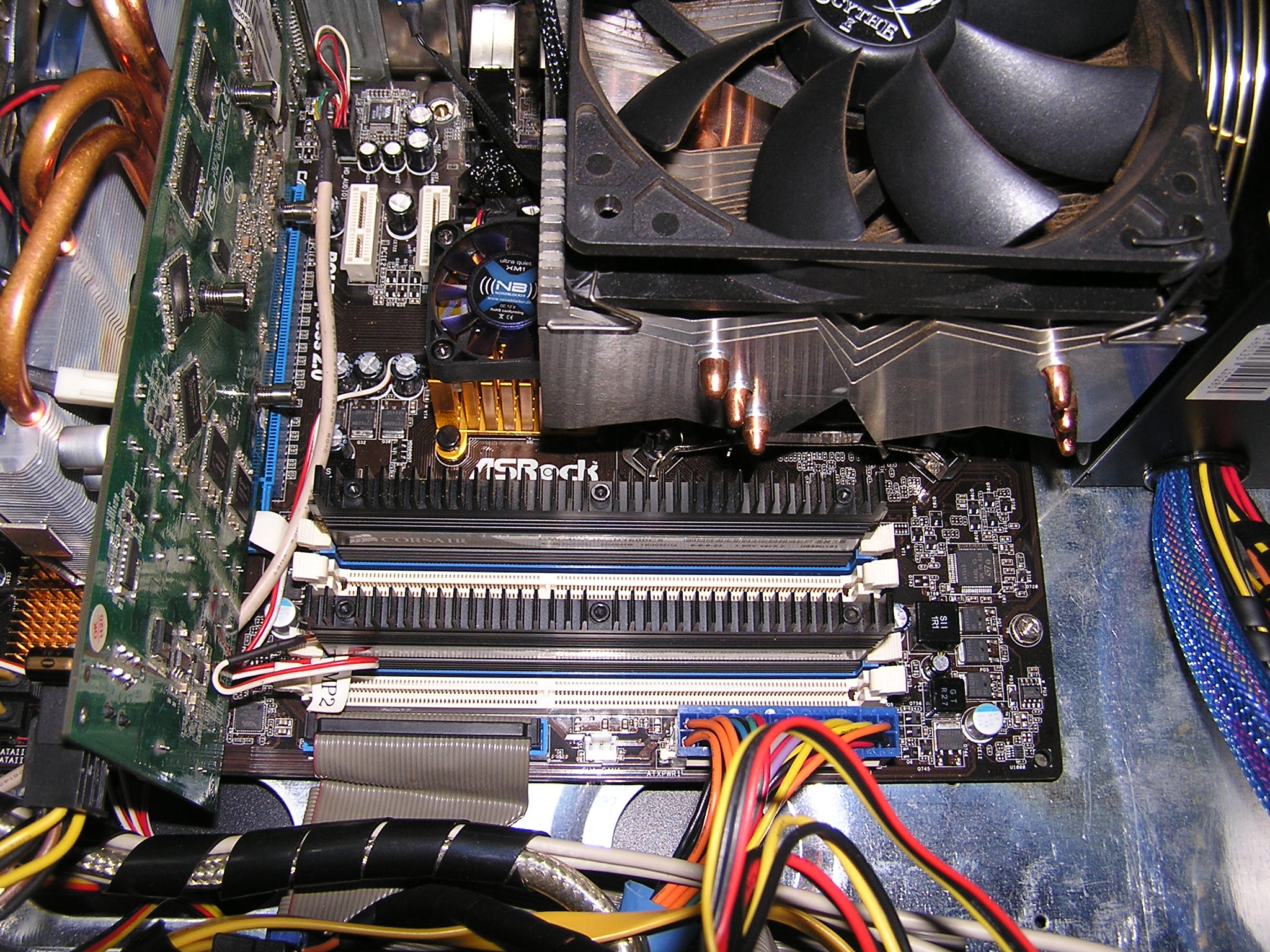

habe jetzt endlich meinen Polimatech Genesis in Betrieb. Allerdings kann ich immernoch nicht so wirklich viel höher übertakten, weil meine NB scheinbar nahe dem Schmelzpunkt ist ...
Folgendes Problem: Kaum ein NB Kühler hat dank dem rießigen CPU-Kühler mehr Platz.
Hier noch ein Bild, dass ihr euch das besser vorstellen könnt:
Habt ihr zufällig einen empfehlenswerten CHipsatzkühler im Kopf, der da auch evtl. hinpassen würde und nicht grad laut wie ein Kampfjet ist?

Bei allen von mir genannten Kühlern sind die Lamellen nur ~20mm breit. Der aktive hat noch einseitig einen 10mm hohen Lüfter. Die passiven Kühler sind entweder mittig über der NB oder verschieden weit seitlich versetzt. Bei dir sollten eigentlich die mittigen zwischen CPU und Grafikkarte am besten passen.
Bei mir heizt jetzt eine 560Ti OC das Rechnerinnere auf 60°. Da kommt der NB-Kühler auf 80°, SB und RAM erreichen 70°. In dem 18cm breiten Gehäuse finden aber auch nur 2x80mm-Lüfter Platz. Für den NB-Lüfter hab ich ca. 1cm lange Stücken Silikon-Kraftstoffschlauch aus dem Modellbaugeschäft in die Kühlrippen geklemmt und die Lüfterschrauben dort wie in Spreizdübel eingeschraubt.

DIe hohen passen da eben nicht rein, weil der CPU Kühler knapp die Hälfte der NB überdeckt, das war ja der Witz an meiner Frage 😉
Wenn ihr nochmal auf das Bild schaut, dann verdeckt der CPU Kühler in etwa die Fläche bis der obere Schriftzug "ASRock" auf dem NB Kühler endet.
Ich kann mir höchstens vorstellen, dass da ein Kühler evtl. in den Zwischenraum der beiden 140mm Lüfter des CPU Kühler passen könnte.
Der Asrock-Kühler muß demontiert werden. und dann kommt auf den NB-Chip die Grundplatte des neuen Kühlers, ähnlich wie bei der CPU. Die Löcher der jetztigen Befestigung werden auch für den neuen Kühler verwendet. Die Lamellen - etwa so breit wie ein PCI-Slotblech - der mittig aufragenden "hohen" Kühler gehen dann ~10mm von der NB-Mitte in Richtung CPU-Kühler bzw. in Richtung Grafikkarte. Da sollte in etwa der Platz für eine überlange Karte im PCIe-1-Slot beansprucht werden. Bei dem letzten Link reichen wohl die Heatpipes über den PCIe-16-Slot hinweg, sodaß dort keine Grafikkarte gesteckt werden kann. Hier findest du ein paar Bilder für den Coolink
Ich weiß durchaus, wie man den montiert, nur habe ich die Befürchtung, dass die beiden Kühler sich gegenseitig im Weg stehen werden ... ich denke ich werde mal einen kaufen und ausprobieren. Wenn es nicht hinhaut, dann schick ich den zurück und versuchs mit einem anderen 😉

Hab mir von Xilence jetzt den NB Kühler geholt ( den etwas höheren ). Der Passt genau unter den CPU-Kühler.
Werde mir jetzt noch von Silenx den [FONT=Arial, sans-serif]Ixtrema Pro 13-14 40mm kaufen ( bzw. der ist schon gekauft ).
Mal sehen was dann so geht. Momentan lief Prime schonmal 20 Minuten durch, bei mittlerweile 3,8 GHz, dann wurds der NB wohl wieder zu warm 😉
