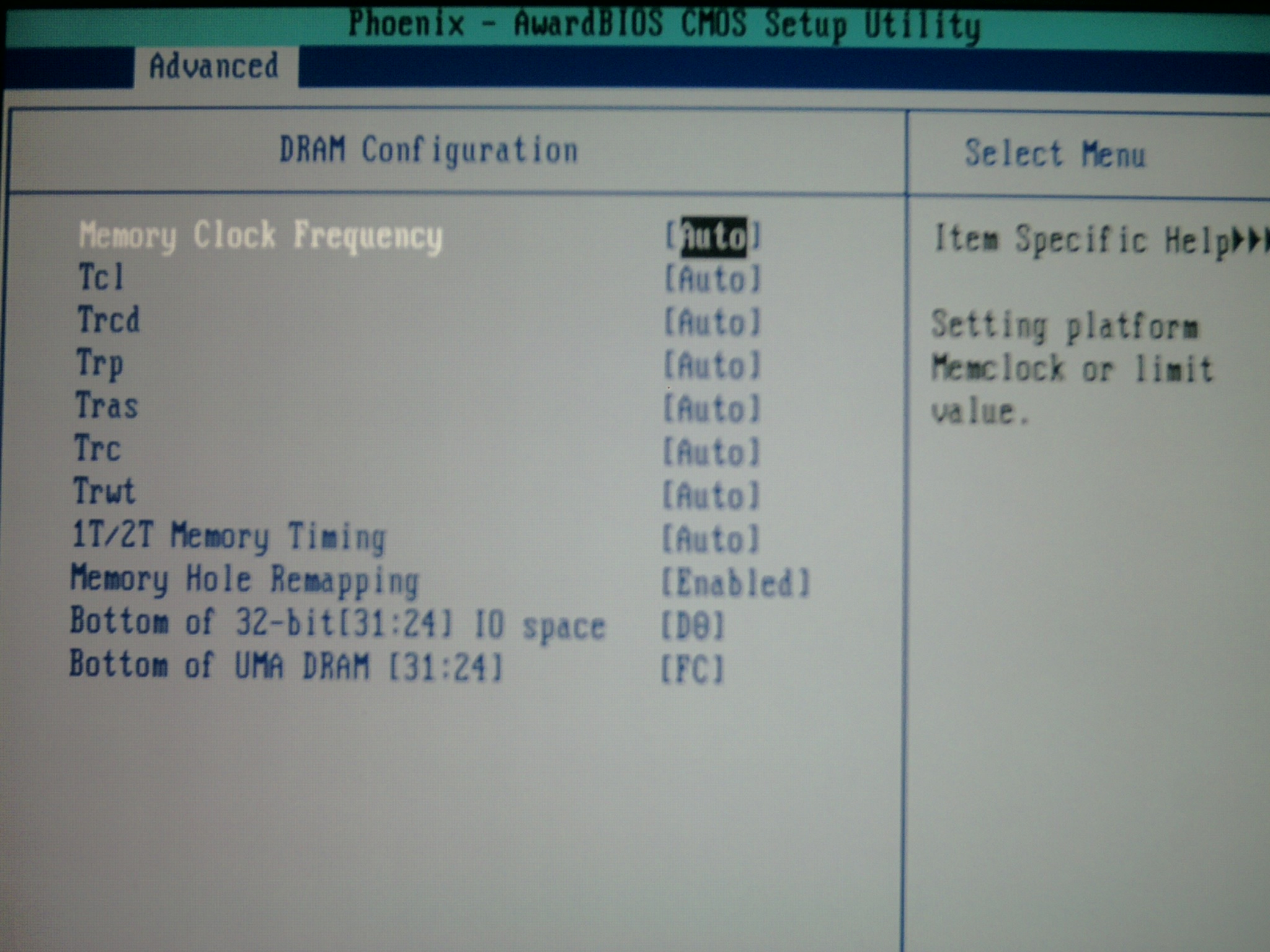

allerdings ist die einzige Einstellmöglichkeit die ich finde eine Warnung der Lüfter ab einer Gewissen Drehzal; Q-Fan Control;; und AMD Cool+Quiet

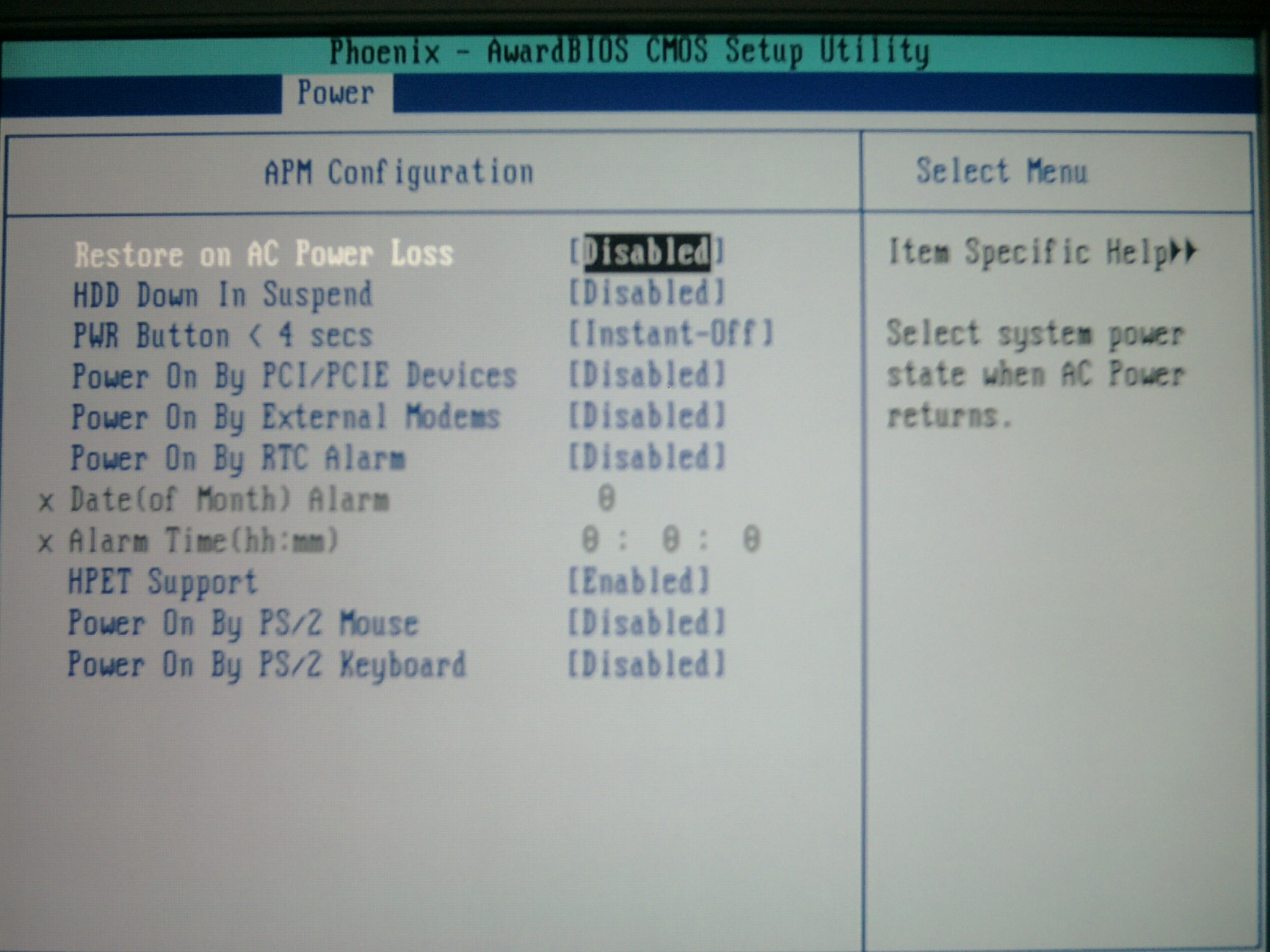

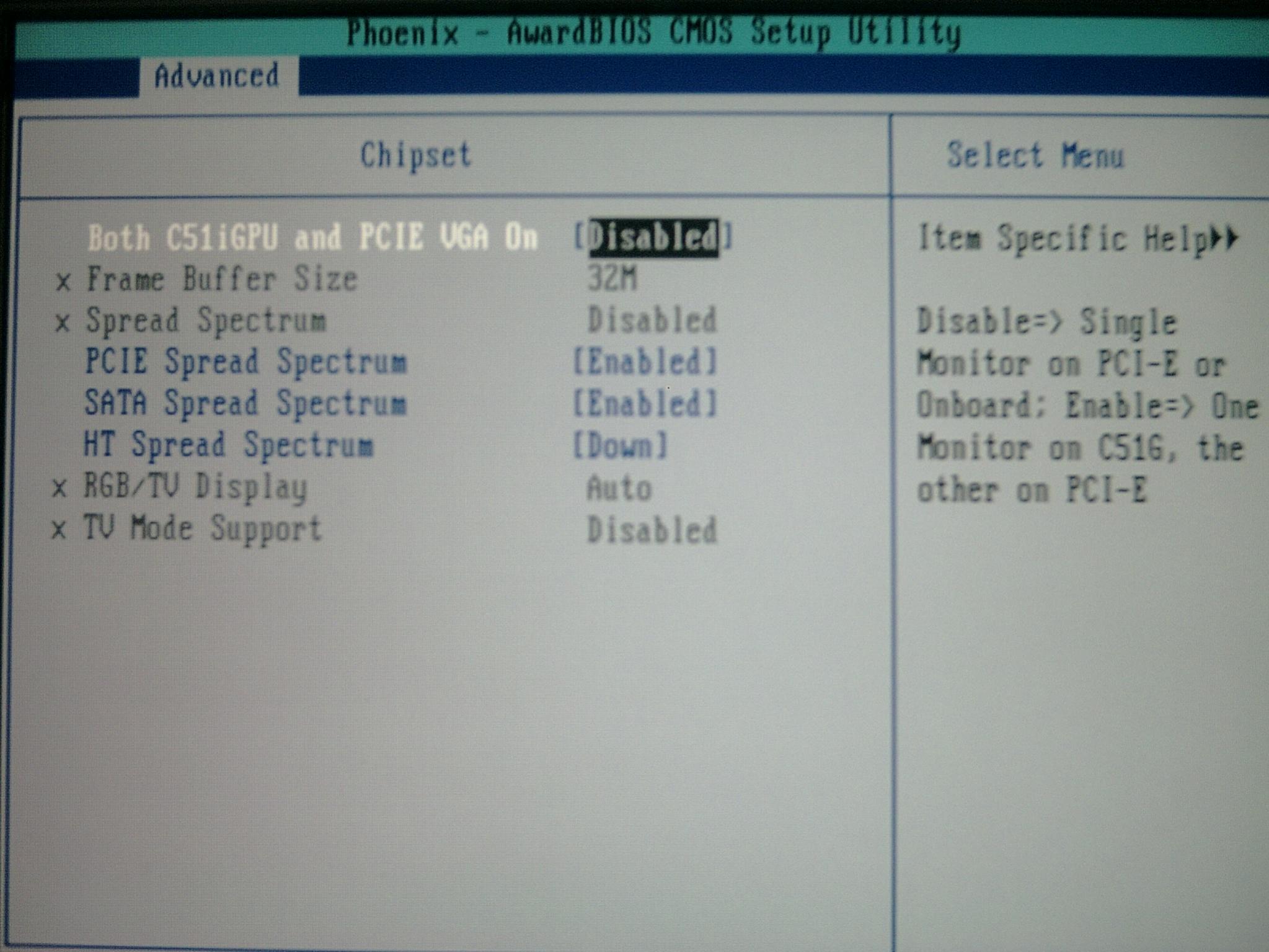

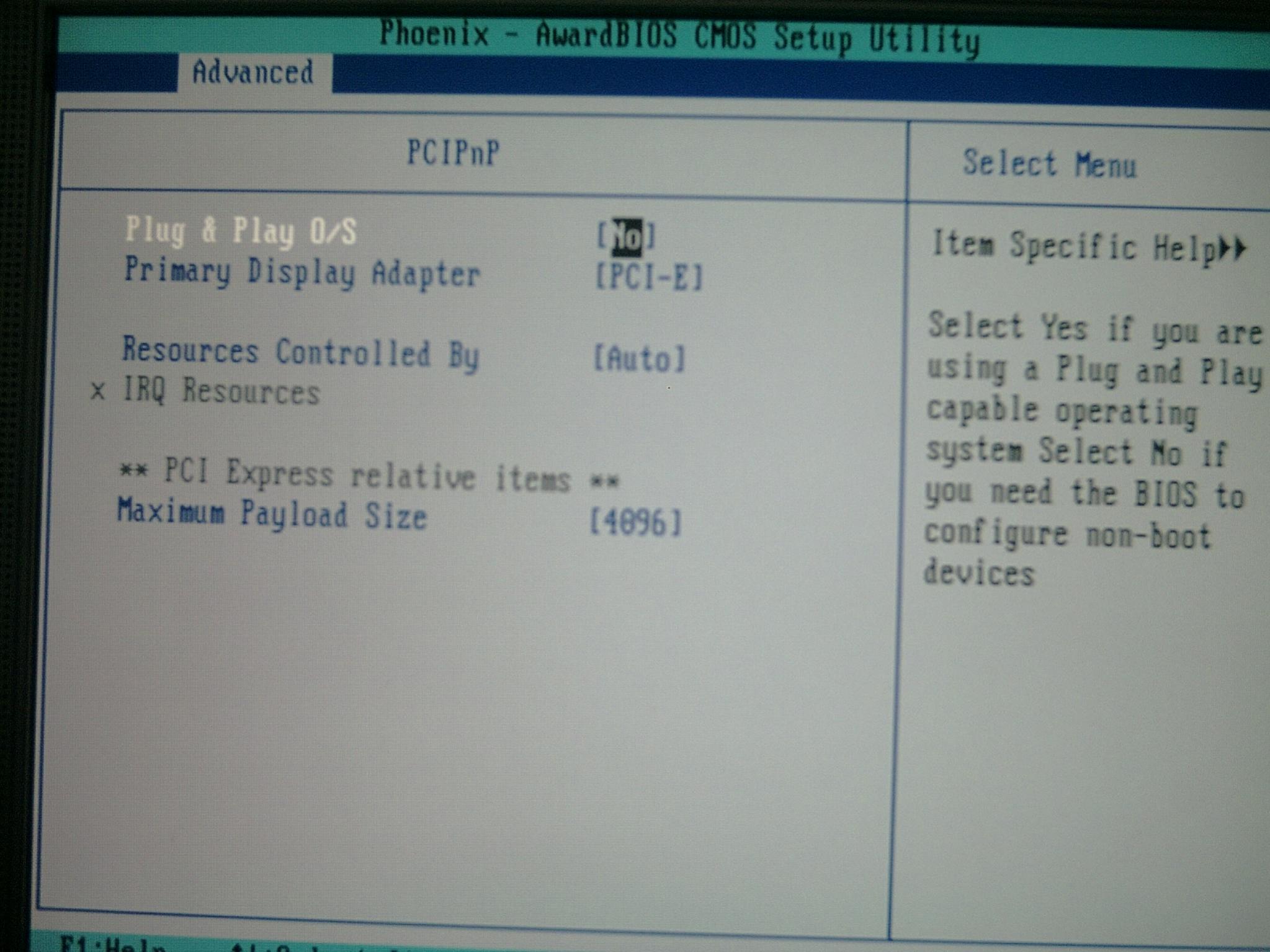

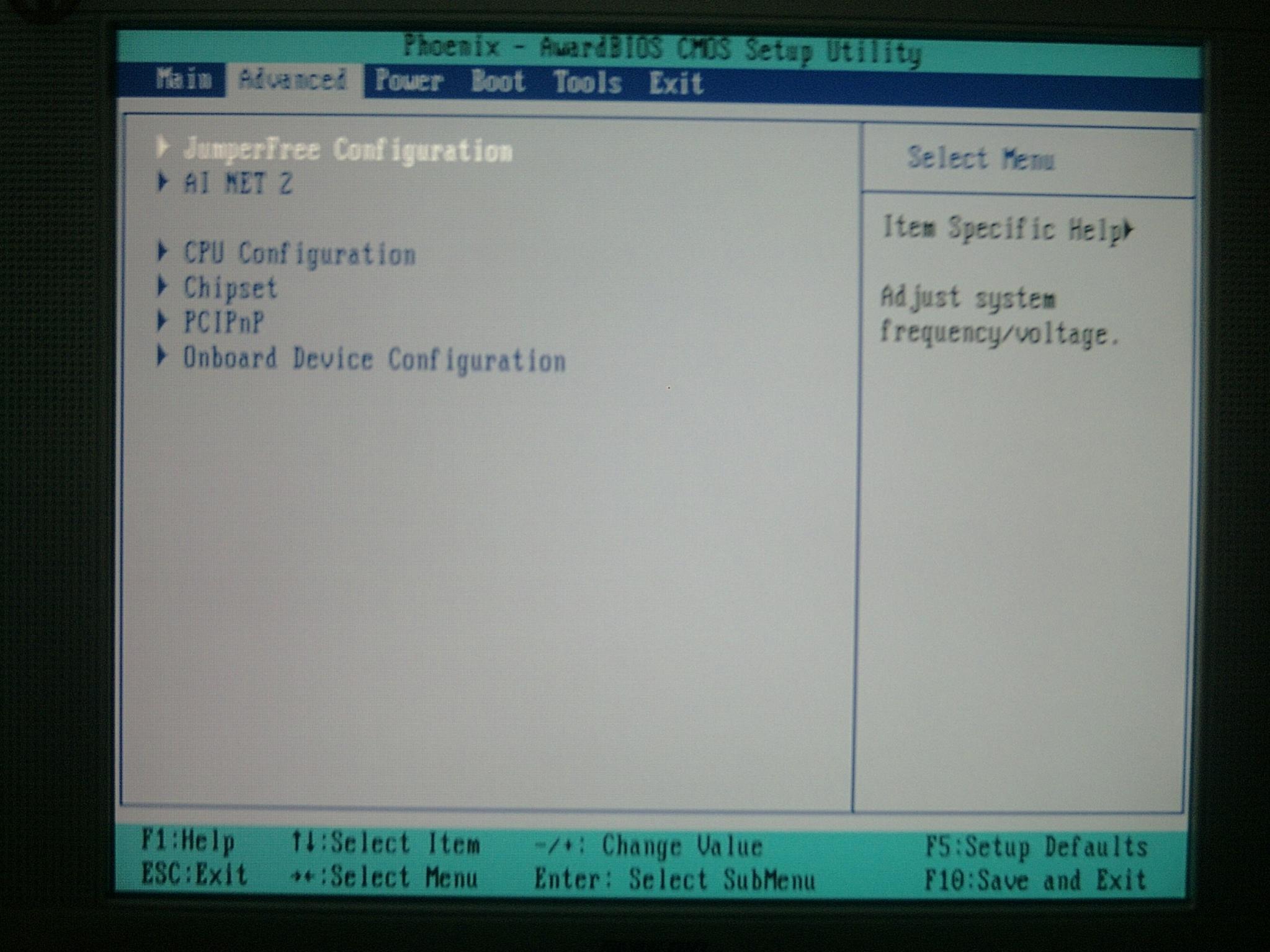

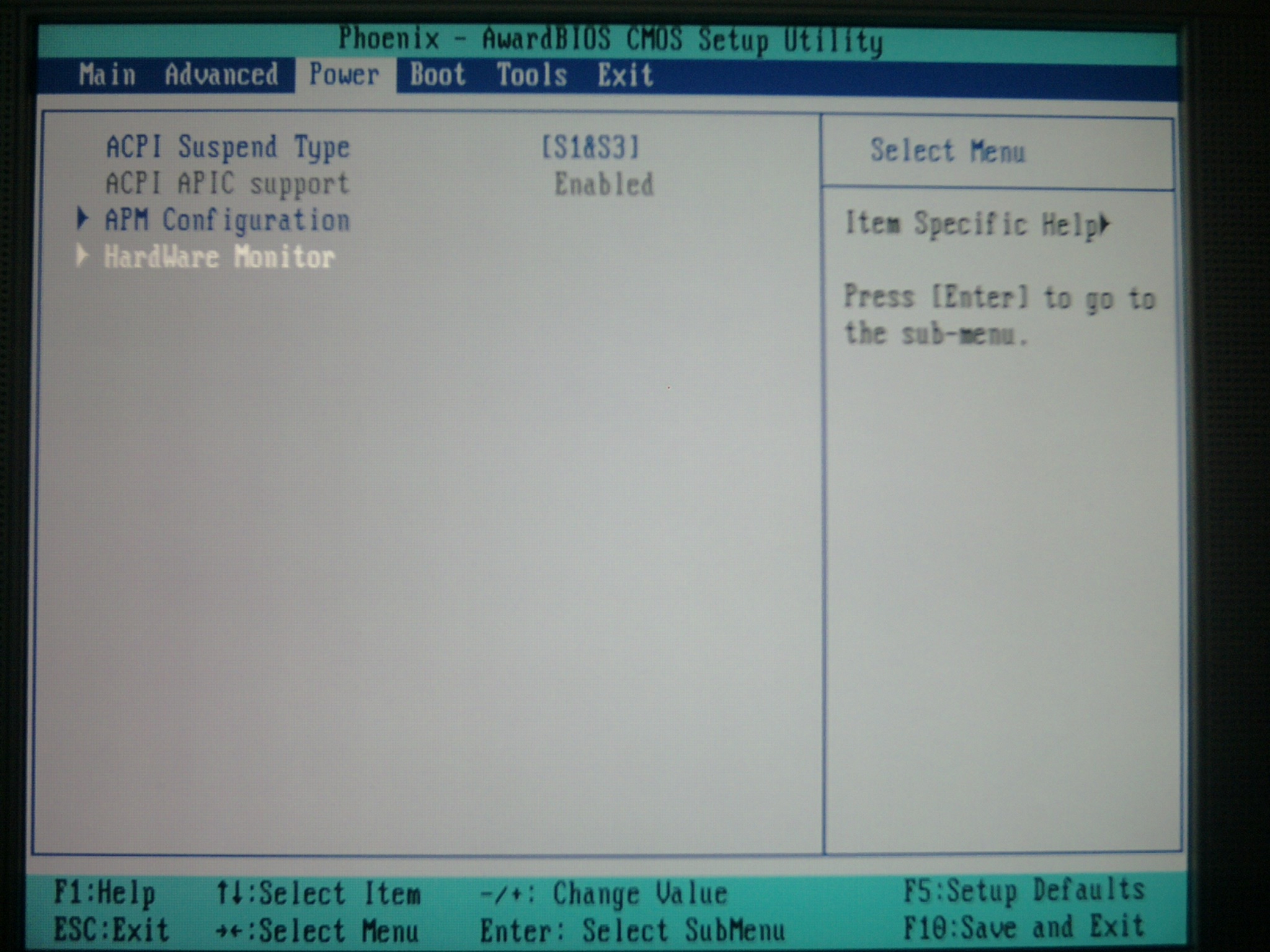

hier die Bilder 😉
was kann ich denn bei D-Ram umstellen?

Aktivier mal den Q-Fan Controller. Das sollte das selbe sein.
1. Erscheint im BIOS eine neue Auswahl, wenn du diese Funktion aktivierst?
2. Speichere das BIOS (Speichern - Beenden), wenn er neustartet geh nochmal ins BIOS und prüf ob sich die Umdrehungsgeschwindigkeiten geändert haben.

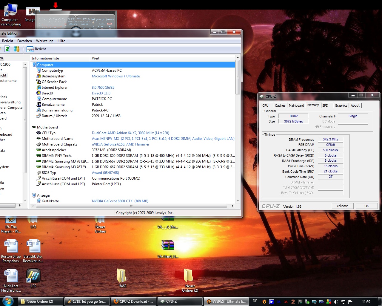

3. Was für eine Speicherkonstellation fährst du auf deinem Rechner (welche Module mit welcher Kapazität)?
4. Wie heißen die Module genau?
5. Lies deine Speichereinstellungen (Memory) unter CPU-Z aus und poste den Screenshot hier rein.

hier noch das Bild über die Ram Speicher
es sind 3 GB einer von PNY der schneller läuft als die 2 von Samsung:
