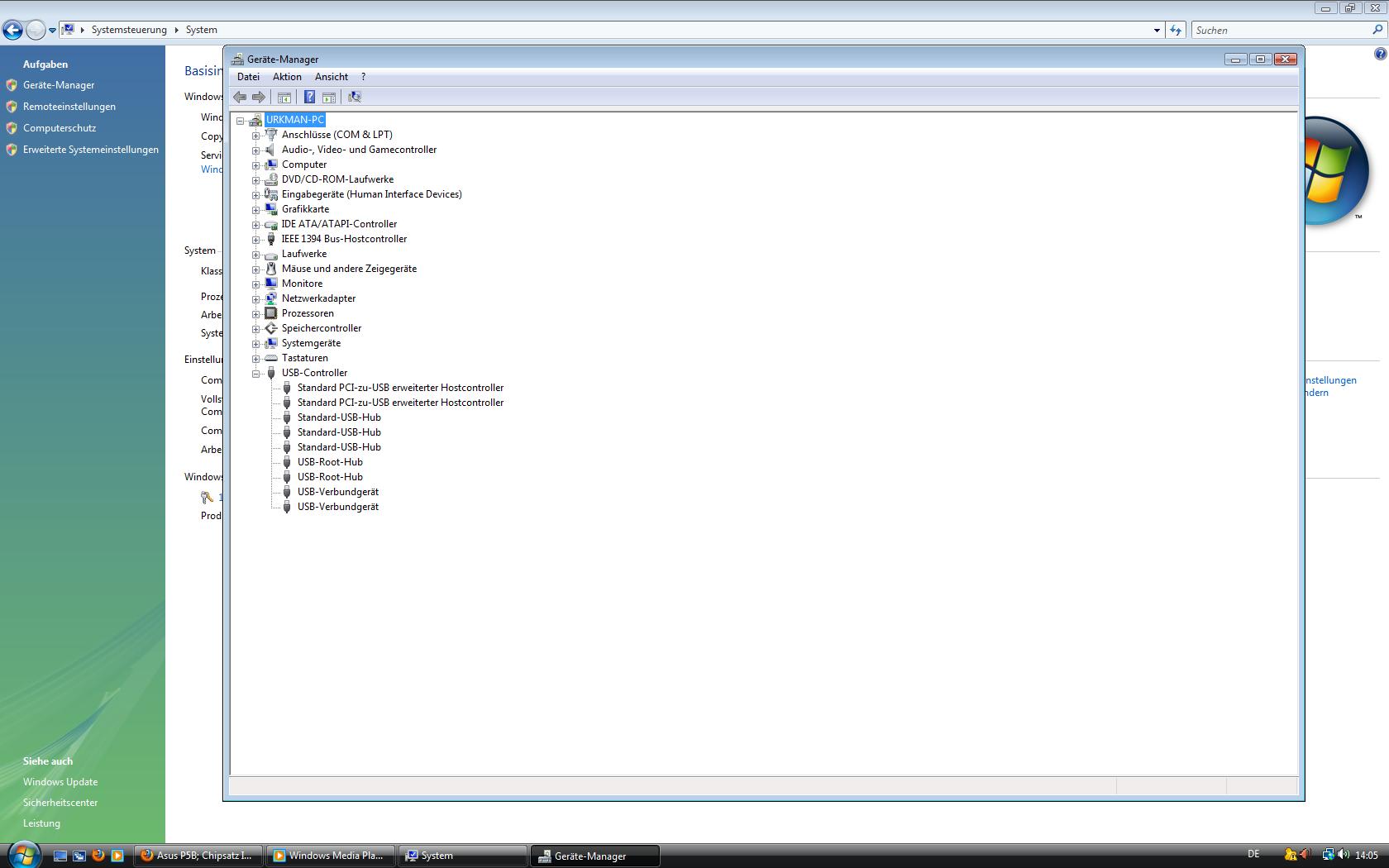

Im Gerätemanager ist dummerweise nirgends ein gelbes Ausrufezeichen davor.
Hier habe ich jetzt das aktuelle fürs chibset runtergeladen.
Wo muss ich nun draufklicken?

Ja, ich weis. das Problem ist nur, wenn ich das installiere, gehen hinterher die USB-Ports trotzdem nicht. Weist du, wo die Mainboard Treiber, also die installierten, gespeichert werden?

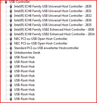

Wenn du da jetzt einen Rechtsklick drauf machst kannst du den Treiber auch deinstallieren bzw. von Windows updaten lassen. 😉
Klar werden deine USB-Geräte erkannt, bis auf das eine "unbekannte" welches aber evtl. einen eigenen Treiber braucht.
Somit funktioniert das bei dir auch alles einwandfrei, weis gar nicht was du hast.
Bei mir sieht das auch nicht anderst aus, siehe Screen.

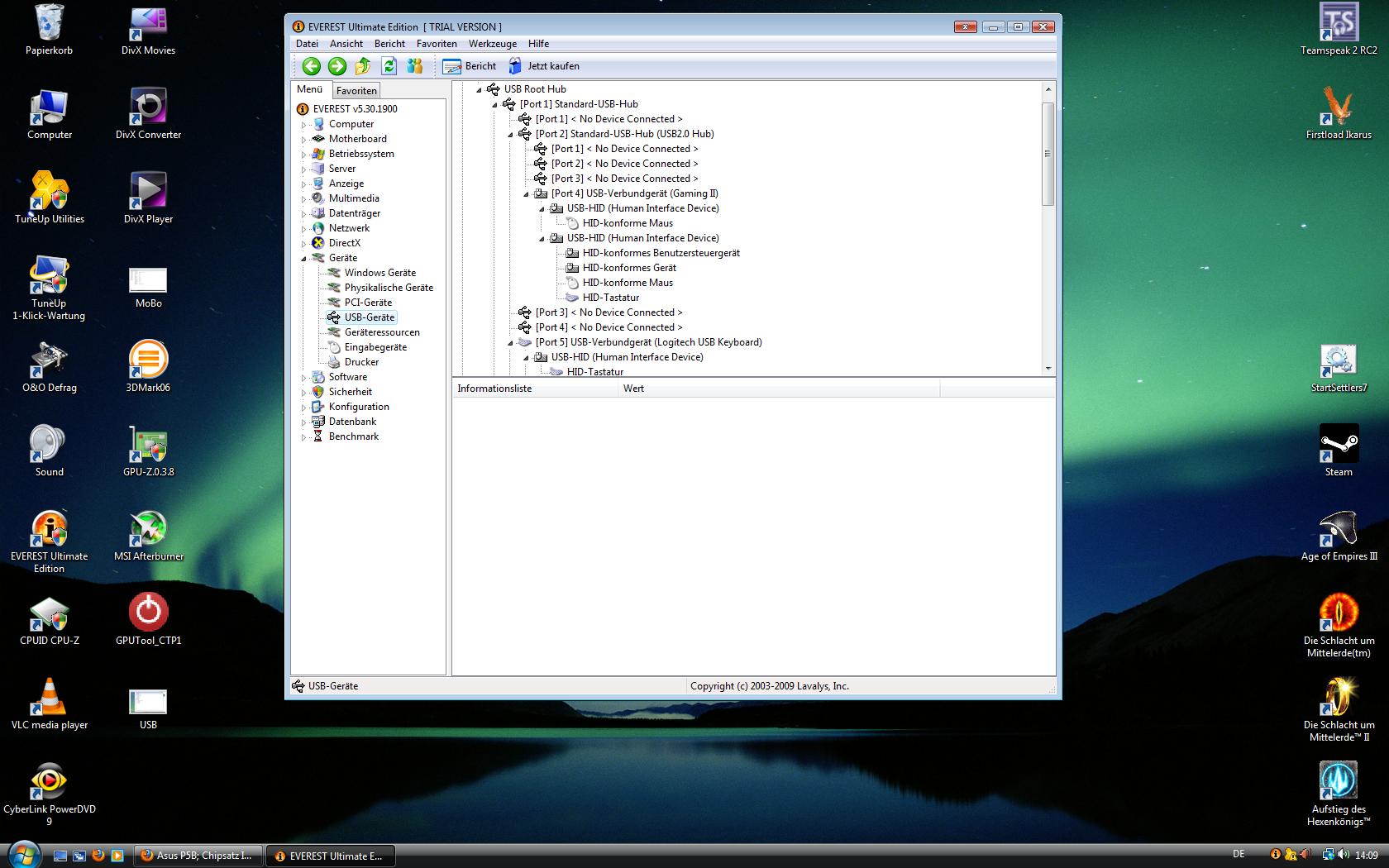

P.S. wenn du genauere Angaben zum genutzten USB haben möchtest, kannst du das mit "Everes Ultimate" auslesen lassen. Das Tool gibt es ebenfalls als Freedownload im Inet.
