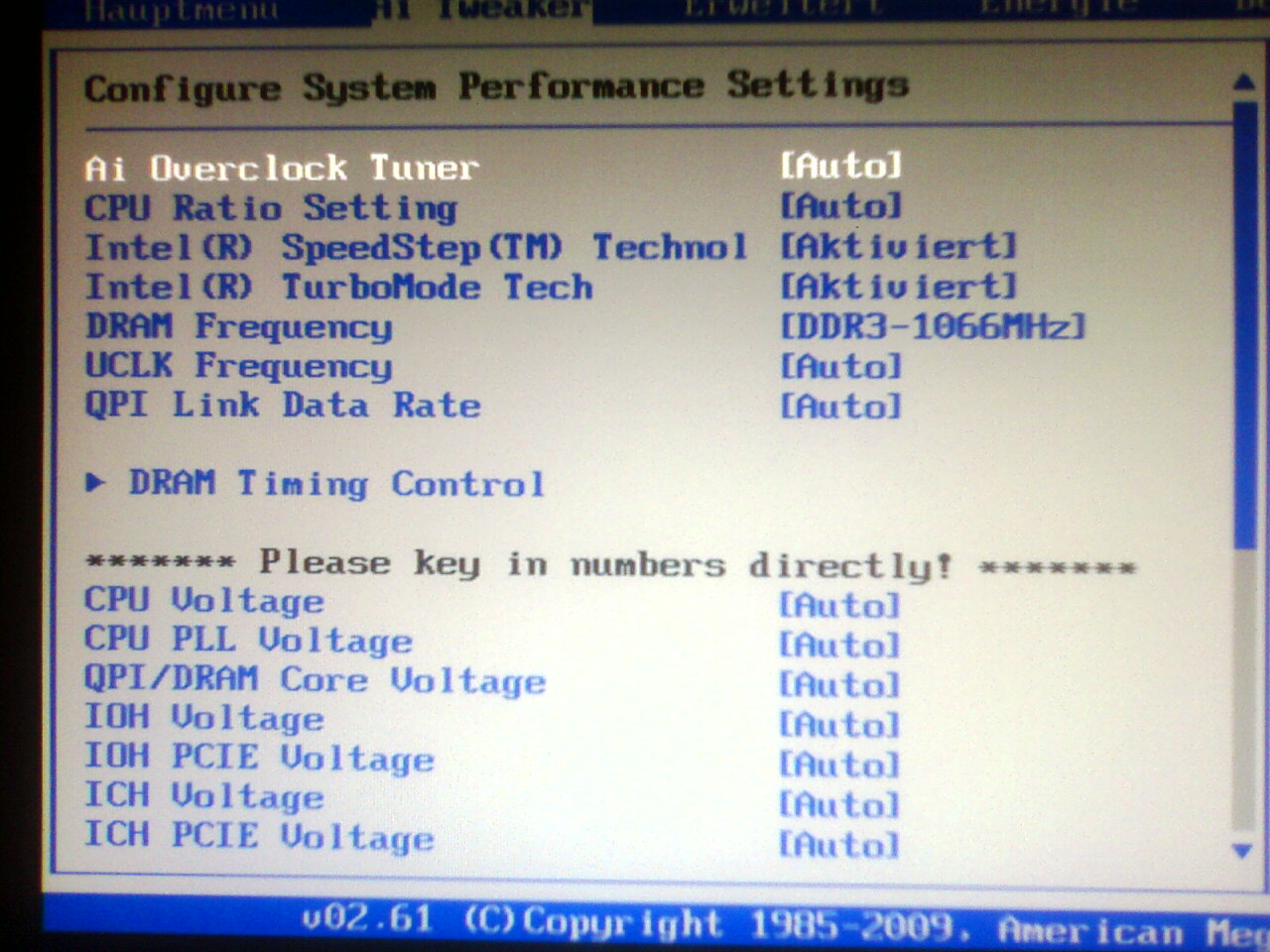

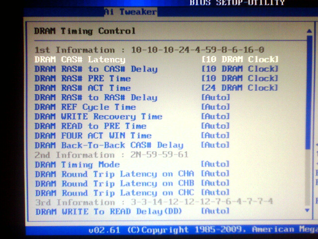

eingestellt hab ich mal ddr3-1066mhz (image12)
und 10-10-10-24 (image15)
einzustellen gibt es aber noch eine ganze menge?!....vorallem wenn man nicht weiss was es ist.

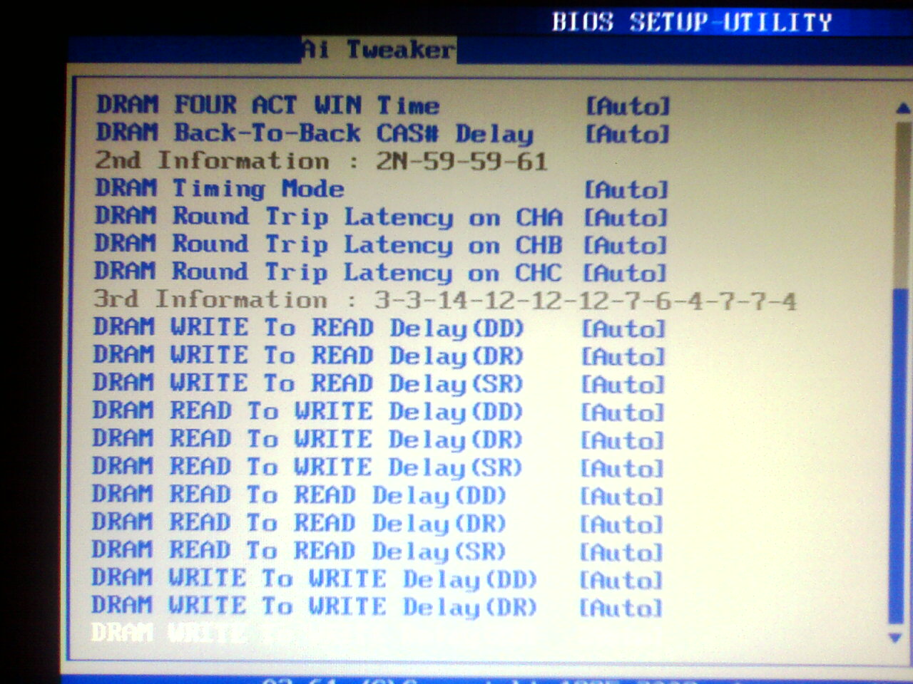

bild 13 und 16 ist jeweils runtergescrollt,
ist leider ein bischen überbelichtet, ganz unten steht
(13)- PCIE Spread spectrum
(16)- DRAM WRITE To WRITE Delay (SR)
alles auf AUTO
was ist eigentlich mit der spannung? DRAM Bus Voltage steht ja auch auf auto, als standard wert ist aber 1.50V angegeben ist das nicht zu niedrig?
2T hab ich übrigens nicht gefunden, oder ist das 2N in 2nd information gemeint?

Bild 2 - Die DRAM Bus Voltage kannst du in der Tat etwas anheben. Da der Speicher aber nicht mit vollem Takt arbeitet, musst du ihn nicht auf 1,65V steigern, du kannst zuerst ruhig auch 1,55 oder 1,6 probieren. Sofern dies stabil läuft dient eine niedrigere Spannung der Lebenserwartung deines Speichers.
Bild 3 - Stell die DRAM Write Recovery auf 14.
Prüf dann mal mit die Command-Rate, findet sich unter dem Reiter Memory. Im BIOS konnte ich sie allerdings nicht finden.
Sollte es mit den 12GB und mit der Stabilität nicht hinhauen, kannst du noch hergehen und alle Timings mal auf Max setzen (aber nur die Timings). Das Ganze auch nur Testhalber, um zu sehen, ob es wirklich an den Timings liegt.
Aber allein schon mit der Spannungserhöhung könnte sich der Knoten lösen. Mal sehen.
