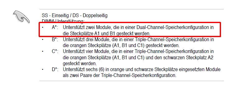

Lade bitte mal noch einen Screenshot zum Reiter SPD hoch. Auf den ersten Blick fällt zumindest auf, dass Dein RAM nicht im Dualchannel-Modus läuft - bitte mal die Belegung der Speicherbänke prüfen und die Module korrekt einsetzen: Module in Kanal/Slot A + B setzen!

Dual Channel: Module in A1 & B1 platzieren; momentan hast Du die Module ja noch in A1 & A2, daher werden sie (wie im CPU-Z-Screen ausgewiesen) Single Channel erkannt.
Sie auch im unter Punkt 2.4.2:
Die Speicher-Einstellungen im BIOS findest Du - wiederum im Handbuch klar ausgewiesen - unter Punkt 3.5.5: AI Tweaker > DRAM Frequency & DRAM Timing Control
