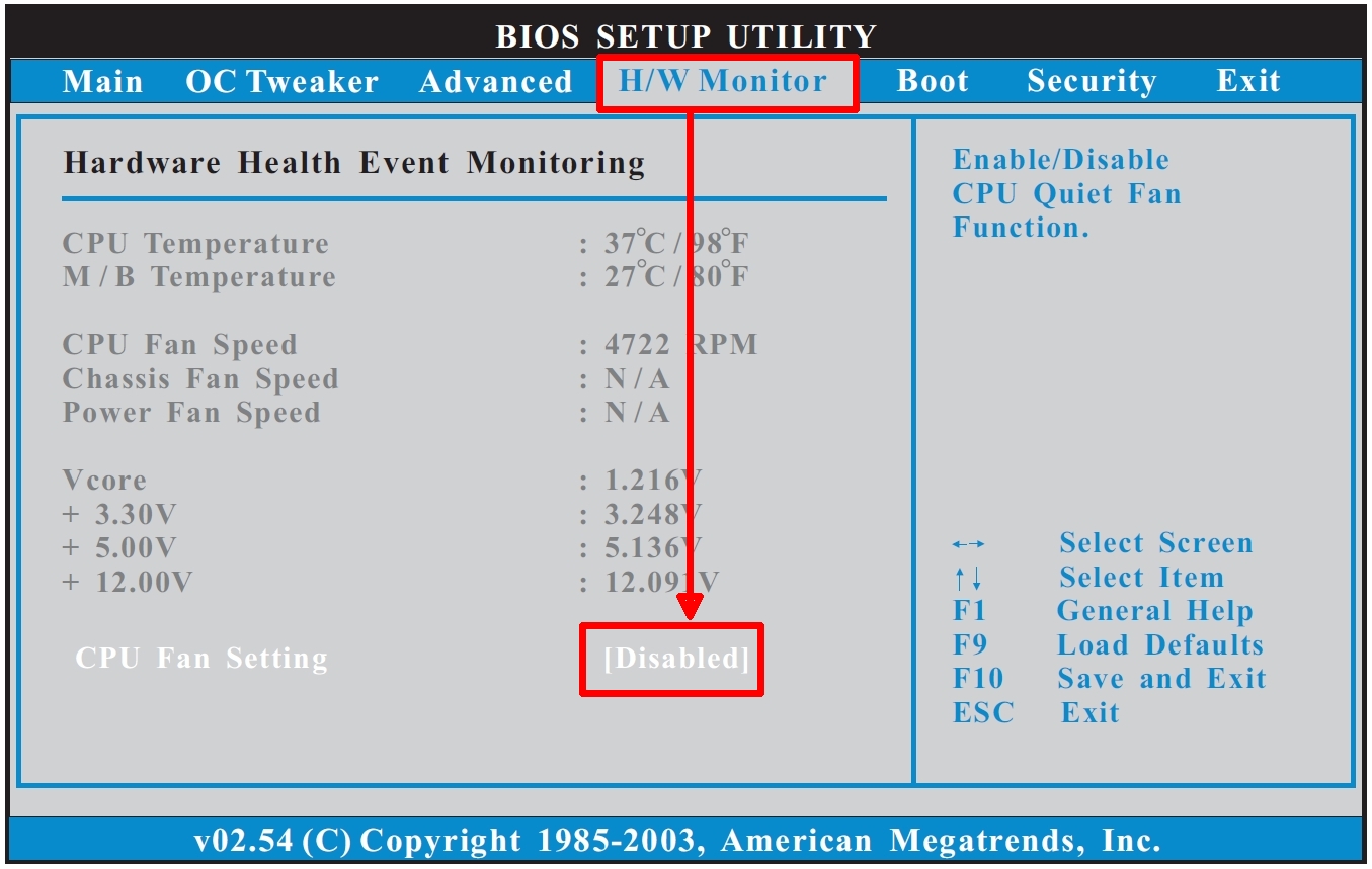

Aber auch bei geöffnetem Gehäuse dreht er die ganze Zeit auf vollen Touren. Eine falsche Befestigung hätte auch eine unzureichende Kühlung und eine hohe Temperatur zu Folge oder? Wenn die CPU konstant bei über 50 Grad wäre würde ich die Volllast verstehen. Aber er dreht bei 2800 Umdrehungen obwohl die Temperatur bei 35 und drunter liegt. Kann ich irgendwie ürberorüfen ob die PWM-Steuerung richtig funktioniert?
Also ich weiß jetzt zwar nicht, was du bei deinem Mainboard im Bios alles einstellen kannst, aber bei meinem -Asrock P67 Pro3- lief der Lüfter anfangs auch mit voller Drehzahl.
Bei mir sieht das in etwa so aus:
Im Menüpunkt "H/W Monitor" sehe ich die CPU-Temp und Mainboard-Temp, darunter die Drehzahl des CPU-Lüfters.

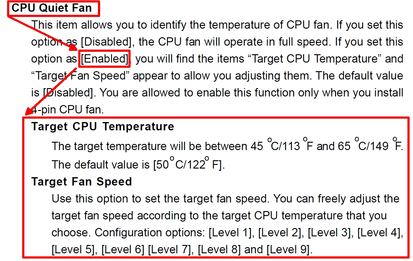

Darunter stand dann irgendwo -CPU Fan settings- oder so irgendwas. Das war bei mir auf "Full Mode" eingestellt, wodurch der Lüfter immer mit voller Drehzahl lief.
Wenn man diesen Punkt auf manuel stellt, kann man Zieltemperatur (zwischen 45°C und 65°C) und eine Zieldrehzahl (Stufe1-Stufe9) festlegen.
Stöbere mal ein wenig in deinem Bios und sieh nach ob du diese oder ähnliche Optionen findest.

Hab ich gemacht. Jetzt schnurrt das Ding so leise vor sich hin dass das lauteste Geräusch die Festplatte beim schreiben macht. Komisch ist nur dass ich mit den 4 Kernen unter Last ne Temp von über 50 kriege und mit 3 Kernen nicht mal über 30. Ich lass den jetzt einfach lieber aus.
