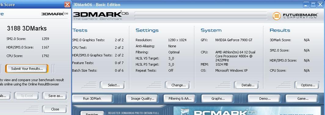

Hier ist meine aktuelle PC Konfiguration im Detail:
http://www.pcmasters.de/forum/attachment.php?attachmentid=464&stc=1&d=1180370949
