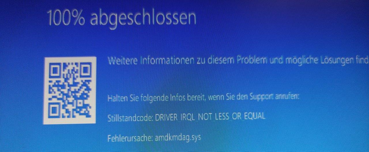

Denkst du wirklich das die Grafikkarte defekt ist? Komisch ist ja das der Rechner bei zweiten Anlauf ganz normal hochfährt. Und auch dann im Betrieb beim Zocken überhaupt keine Probleme macht. Könnte es nicht noch an was anderem liegen? Hab heute in der früh beim Hochfahren, natürlich beim zweiten Anlauf, folgende Fehlermeldung bekommen. Siehe Bild anbei.

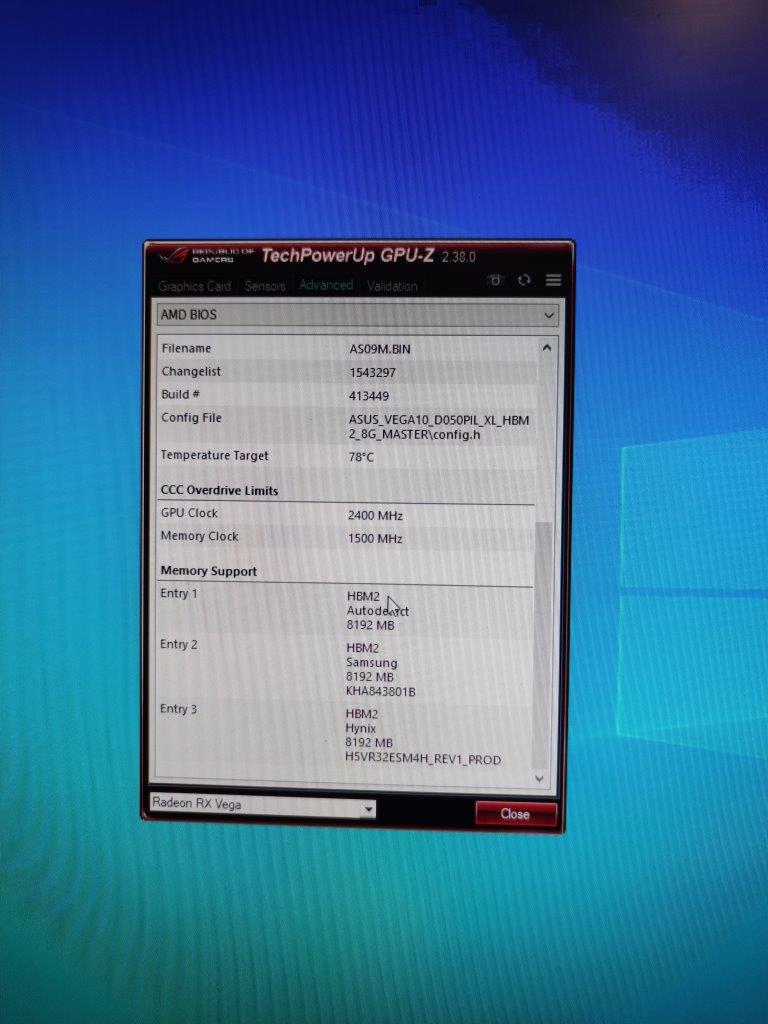

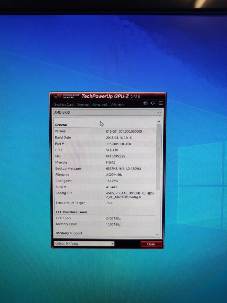

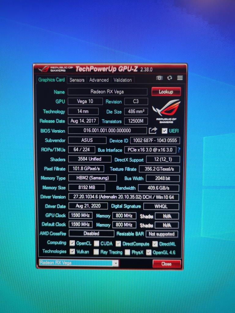

Hab noch ein paar Bilder aus GPU-Z und eines aus dem Bios gemacht. Vielleicht könnt ihr daraus etwas schlussfolgern.

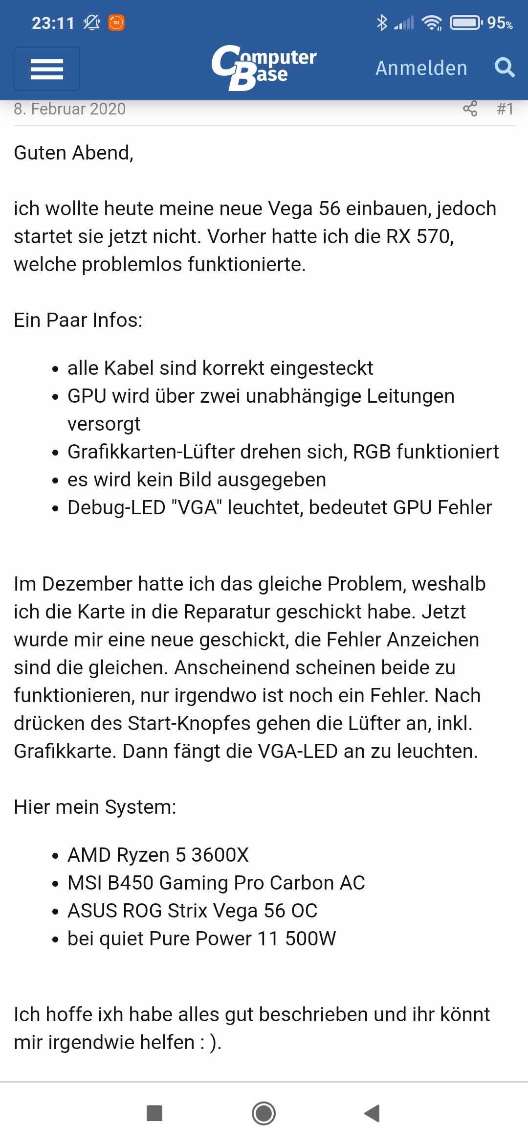

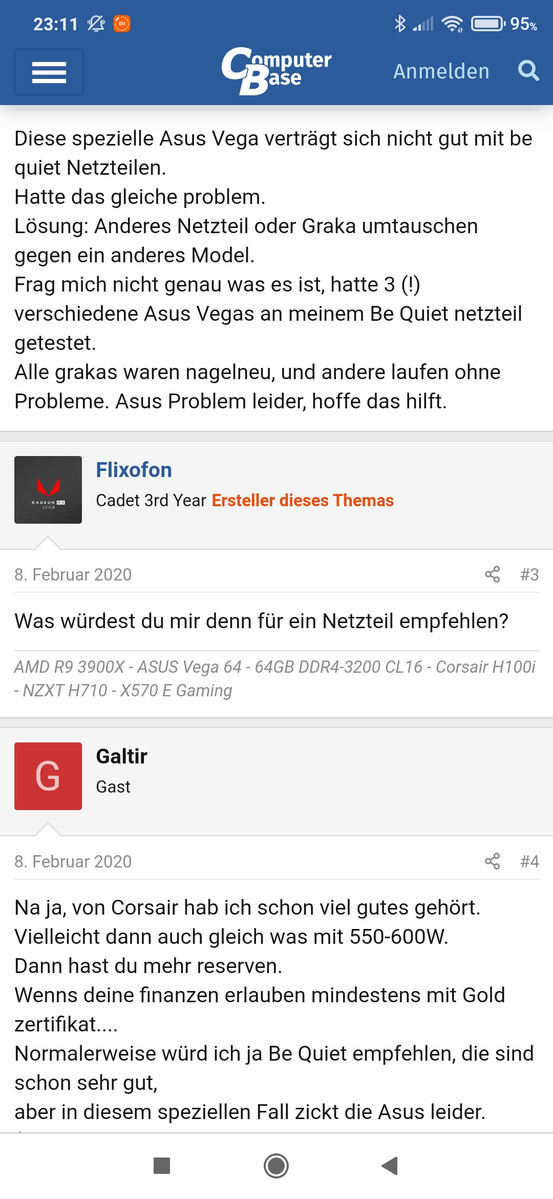

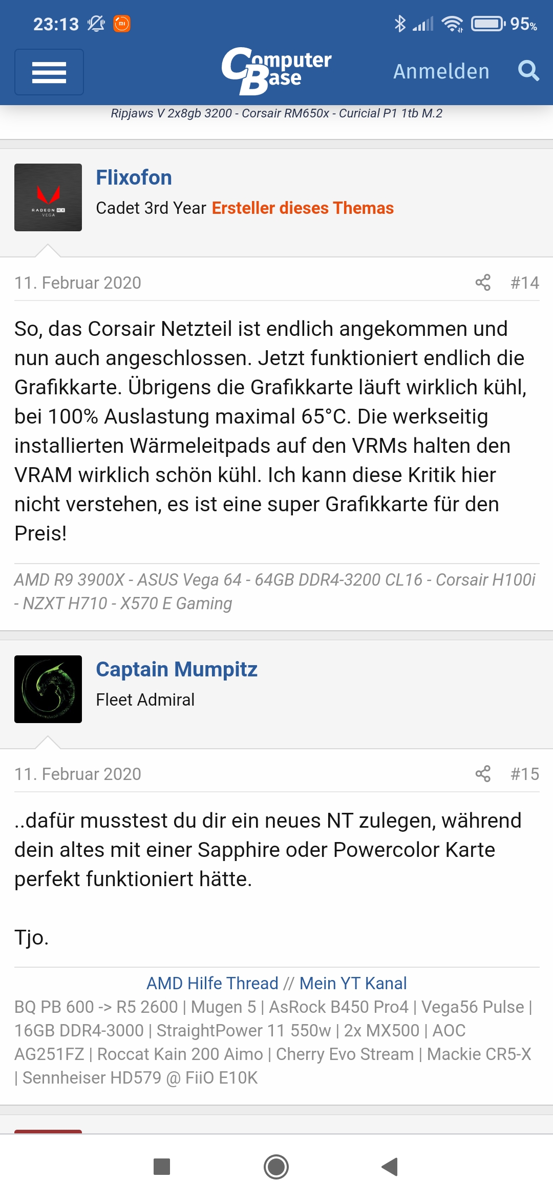

Ich habe jetzt in mehreren Foren gelesen dass wohl die Asus ROG Strix Vega 56 generell ein Problem mit be quiet Netzteil haben soll. Das liegt nicht an der Leistung sondern wohl generell an den Netzteilen von be quiet. Wie das sein kann bzw was an den Netzteilen von be quiet ist dass die sich mit dieser Grafikkarte nicht so vertragen, da habe ich keine Ahnung. Ich habe mir jetzt gestern das Netzteil Corsair rm650x bestellt, da in den Foren berichtet wurde dass es mit diesen dann funktioniert haben soll. Ich bin wirklich gespannt und werde euch berichten. Leider kommt das Netzteil nach aktuellem Stand erst am Dienstag.
Hier noch Screenshots aus dem Forum wo ich das gelesen hab. Habe gestern Abend noch mal geschaut und habe es auch noch in anderen Foren entdeckt. Und das Problem liegt wohl wirklich generell an der Vega 56 von Asus ROG Strix. Mit den Vega von Sapphire z.b. gibt es dieses Problem anscheinend nicht.

Ich habe nun gestern mein neues Netzteil (Corsair rm650x) bekommen und auch gleich eingebaut. Und siehe da, es funktioniert ohne Probleme. Kein schwarzer Bildschirm mehr und keine dauerhaft leuchtende VGA LED. Der Rechner ist direkt hochgefahren. Somit kann ich sagen, dass es definitiv am Netzteil lag. Nicht weil das andere kaputt war oder zu wenig Leistung hatte, sondern weil sich aus irgend einem Grund das Netzteil (be quiet Pure Power 700 Watt) mit meiner Grafikkarte (Asus ROG STRIX Vega 56) nicht verträgt.
