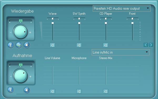

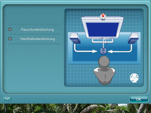

P.S anbei Screens vom Audio Manager.

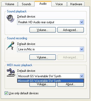

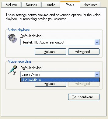

Sieh mal in der Windows-Audiosteurung nach, welches "Gerät" als primäres Aufnahmegerät eingestellt ist. Einige Soundtreiber bieten ein "Gerät" an, welches den Sound, der an die Lautsprecher (Kopfhörer) geht, gleichzeitig ins Mikro sendet. Sehr nützlich wenn man den Sound aus Filmen haben will^^
In der Audiosteuerung sollte als primäres Gerät dein Mikro stehen, um sicherzugehen vielleicht mal diese Kopplungsfunktion (falls vorhanden) deaktivieren.
Gibt es in den Optionen des Mikrophons irgendetwas, das eine Kopplung sein könnte?
Ansonsten mal mit den Treibern rumspielen. Du hast nicht zufälligerweise die Treiber für Vista auch auf XP raufgespielt?^^

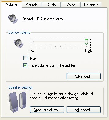

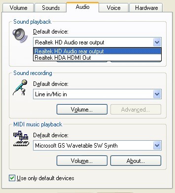

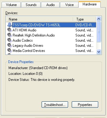

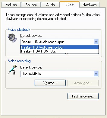

Wie erkenn ich denn welches das Primäre Gerät ist?
Anbei Screens... hoffe das vereinfacht das ein bisschen.

Das primäre Gerät ist das, welches du "ausgewählt" hast, also dasjenige, welches angezeigt wird.
Den Screens nach zu urteilen ist alles richtig eingestellt...zumindest würde ich es genau so einstellen.
Und das Problem existiert nur unter XP, unter Vista klappt alles? Wie gesagt, stell nochmal sicher, dass es der richtige Treiber ist.
Ansonsten bin ich ratlos. Sehen wir mal, was die anderen Freaks dazu sagen.

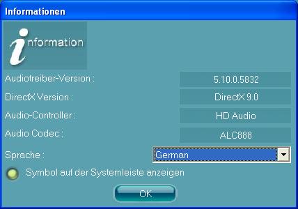

Hmm weißst du denn wo ich den neuesten Treiber herbekomme?
Der ist irgendwie schwer zu finden 😵
Vorallem weiß man nicht welcher der neuste ist.
Unter Vista habe ich eine andere Version von HD Audio Manager.. ob die jetzzt neuer ist oder nicht das weiß ich nicht ...

Ich würde sagen es könnte am Treiber liegen...
Meine Version ist (Wie auf dem Screen schon zu sehen):
5.10.0.5832
Falls Jemand irgendwie die neuste Version finden kann und mir den Link posten könnte wärs echt nice
Ich find ihn nämlich nicht 😵
Hoffe weiterhin auf Lösungsvorschläge =)
Im Zweifelsfalle immer auf der Herstellerwebside. Ich nehme einfach mal an, dass es ein Onboard-Chip ist (du keine Extra-Soundkarte drinnen hast), also würde ich dir den Download von der Seite fürs Motherboard empfehlen.
Geh erst auf die Herstellerseite des Motherboards, such dein Motherboard, und guck, ob es da Treiber für dich gibt.
Da du noch nirgendwo geschrieben hast, welches MoBo du nutzt (oder habe ich meine Brille schlecht geputzt?) hab ich dir mal den Download von der Realtek-Seite rausgesucht:
Erst akzeptieren, dann weiter, dann der dritte von oben.
Herausgegeben wurde der Treiber am 8.5.09, ist also noch gar nicht so lange her^^
Aber wie gesagt: Falls es ein Onboard-Chip ist, versuchs erst beim Motherboardhersteller
