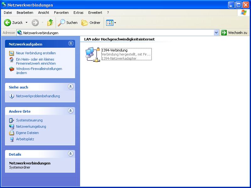

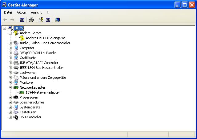

Versuche erstmal folgendes:
...1... Start->Systemsteuerung->System->Gerätemanager.....dort schauen ob W.Lan angezeigt wird bzw. ob irgendetwas farbige Symbole davorstehen hat!
...2... Netzwerkumgebung...alle Verbindungen anzeigen lassen ....
ok!
ich hab jetzt jeweils n screenshot gemacht...
hoffendlich kannst du damit was anfangen!

ok funkyzeo.....jetzt wäre erstmal interesssant was du für einen rechner hast. (Laptop/PC) Wenn bsp.weise Laptop über die Herstellerseite genau deinen Laptop suchen (am besten über die Modellnummer auf der Rückseite) und dort dann schauen mit welchen netzwerkkomponenten dein Modell ausgestattet ist!
Es sieht alles so aus als ob kein Treiber installiert ist...hierfür nimmst du am besten deine support-system-dvd/cd deines rechners.
Folgende Möglichkeit an dieser Stelle
...1...gehe mit Rechter Maus auf "anderes PCI Brück.." (gelb)
..... Treiber aktualisieren......treiberort cd/dvd manuell ansteuern
.....sollte so funzen (denk dran du brauchst den xp Treiber!)

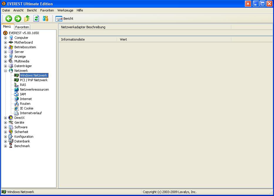

ja mit einem hardwareanalyse programm welches du dir ausm netz kostenfrei herunterladen müsstest. das sollte den namen deiner netzwerkkarte herausfinden. mit dem namen kannst du ja dann den aktuellen treiber ausm netz ziehen! ProgrammBsp. unter chip.de glaub ich :"Everest Home". Wie gesagt ist kostenfrei und informiert dich über alles was dein rechner für komponenten hat!

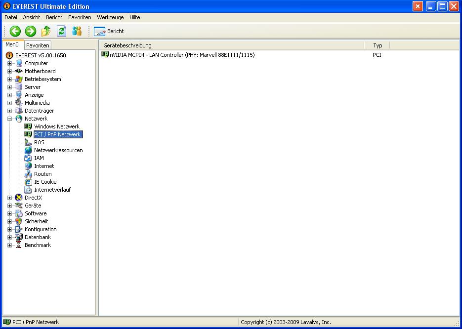

hab mir das programm ma installiert und weiss immer noch nicht so richtig bescheid.. ich sehe jetz ein windows netzwerk wofür ich keine informationen bekomme (siehe screenshot) und ein PCI/PnP Netzwerk wofür mit unter gerätebeschreibung "nvidia mcp04 - lan controller..." angezeigt wird (siehe 2. screenshot) jetz hab ich mal gegooglt und habe aber nur ergebnisse für ne soundkarte bekommen!?

ok....sieht so aus als ob dein motherboard von nvidia kommt, bzw. die hauptkomponenten davon wie chipsatz...sound.....grafik....lan
....schau mal unter everest den genauen namen deines motherboard....den dann googlen -> Herstellerseite->Treiberdownload->lan treiber XP
