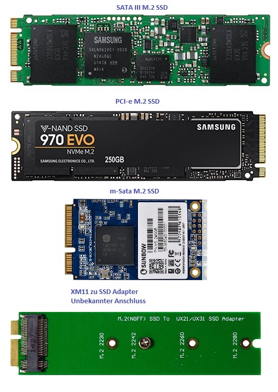

ich habe folgendes Problem.
Die SSD in meinem (5 Jahre alten) Asus Ultrabook hat augenscheinlich den Geist aufgegeben.
Das Notbook springt beim booten direkt ins BIOS und unter SATA Konfiguration wird keine Festplatte angezeigt.
Ich wollte also eine neue SSD kaufen und musste feststellen, dass ein proprietärer Anschluss vorhanden ist namens "XM11".
Nun gut. Nach einiger recherche habe ich einen Adapter gefunden und gekauft:
amazon.de/cablecc-m-2-NGFF-EP121-UX21-UX31-SanDisk-XM11-SSD-hinzuf%C3%BCgen/dp/B015HL9EJE/ref=sr_1_9?s=computers&ie=UTF8&qid=1529425180&sr=1-9&keywords=xm11+adapter
Dazu habe ich folgende gut bewertete SSD gekauft:
amazon.de/Samsung-MZ-V6E250BW-Interne-Solid-State/dp/B01M211K53/ref=sr_1_1?s=computers&ie=UTF8&qid=1529426479&sr=1-1&keywords=m.2+960+evo
Ergebnis, passt nicht. Und nach kräftigen quetschen wird es auch nicht erkannt (ich glaube die Pins stimmen auch nicht überein).......
Auf dem Adapter steht was von NGFF, auf der SSD jedoch NVMe
Meine Frage: welche SSD sollte ich kaufen?
Die Hardware:
Asus UX31A "Zenbook"
Adata XM11 256GB (defekt)
ersetzt durch:
"cablecc PCI-E 2 Lane m.2 NGFF" M.2 zu XM11 Adapter
mit Samsung 960 EVO MZ-V6E250BW 250GB SSD
Vielen Dank für alle Antworten
diese Samsung SSD ist ne M.2 PCIe NVMe SSD
NGFF ist sozusagen der interne Name für den M.2 Anschluss.
M.2 ist allerdings nur der Anschluss, dieser unterstützt dann entweder das SATA Protokoll oder das PCIe (NVMe) Protokoll oder beides.
warscheinlich wird da nur ne SATA M.2 SSD unterstützt, daher geht diese PCIe M.2 SSD nicht.
wenn ich das zb hier richtig lese dann wird halt nur ne M.2 SATA SSD unterstützt.
du hast halt die falsche SSD gekauft

Ganz schön kompliziert, mindestens 3 verschiedene Anschlüsse obwohl alle als M.2 bezeichnet werden.
Also war PCI-e schonmal das falsche. Damit wäre auch die Artikelbezeichnung von meinem Adapter falsch!
Ihr Link verweist auf m-Sata SSDs. Sollte ich also eine solche kaufen?
Ich hab nochmal alle Anschlüsse in einem Bild verglichen
Darauf sieht m-Sata eigentlich zu breit aus und Sata III hat 2 Lücken (der Adapter nur eine).....

bei M.2 gibt es im Grunde nur ein Anschluss, halt den M.2 Anschluss. M.2 ist halt die Bauform.
hier ist das etwas besser erklärt
eine M-SATA SSD passt nicht auf den Adapter.
du brauchst halt ne normale M.2 SATA SSD
halt die
oder die
dann sollte es funktionieren
halt die
oder die
Perfekt. Ich danke sehr und schreib dann nochmal wenn es funktioniert hat 🙂
