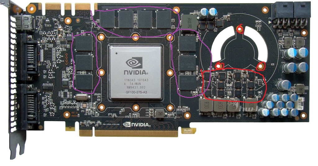

Hab mir jetzt einen vf3000f bestellt und drauf gebaut. Temps sind alle in Ordung 30 c im idle max 59 prime. Nun noch zwei fragen.
1 Ich habe nur auf das Rot makierte WLP drauf gemacht und auf das was lila makiert ist nicht ist das SChlmm wird sie dort zu heiß ist ja noch eine Passiv kühler platte drauf.

Hier noch das BIld zu Frage 1.

eigentlich muß auf alles was du markiert hast wlppads drauf. wlp nur auf die GPU.
so war es jedenfalls bei meiner wakü. denke der lukü wird nicht anders funzen.

In der Anleitung vom Kühler war nur das Markiert. Soll ich sie jetzt nochmal auseinanderbauen und wlp drauf machen oder kann ich es so lassen?
Was ist überhaupt was bei der markierung Ram und was noch?
