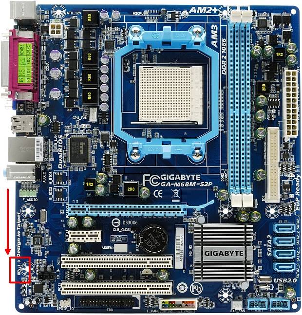

Welche Board-Revision des Gigabyte M68M-S2P hast Du verbaut: oder ?
Wo die Revisionsnummer zu finden ist, siehe Screenshot:
Je nachdem, welche Board-Revision vorliegt, ist ggf. ein BIOS-Update ins Auge zu fassen. Mit den letzten Versionen wurden u. a. die Grafikkarten-Kompatibilität (allerdings älterer Generationen) erhöht; dennoch im Hinterkopf behalten.

Soviel ich noch weiß hab ich rev 1, Bios Updates hab ich noch keine gemacht. Nur vor ca 4/6 Monaten war aber schon ewig her und nachdem ich meinen pc formatiert habe . Aber danach ging er leider nicht mehr an. Laut Softwar war es aber die richtige Version und für das Board.
Nachdem hab ich Angst da noch eine zu laden und danach geh wieder nix xD. Wäre aber nett wenn ich den Link bekommen würde für den richtigen. ich kanns ja notfals nochmal versuchen. Aber selbst such ich den nicht, dafür bin ich zu blöd xD.
