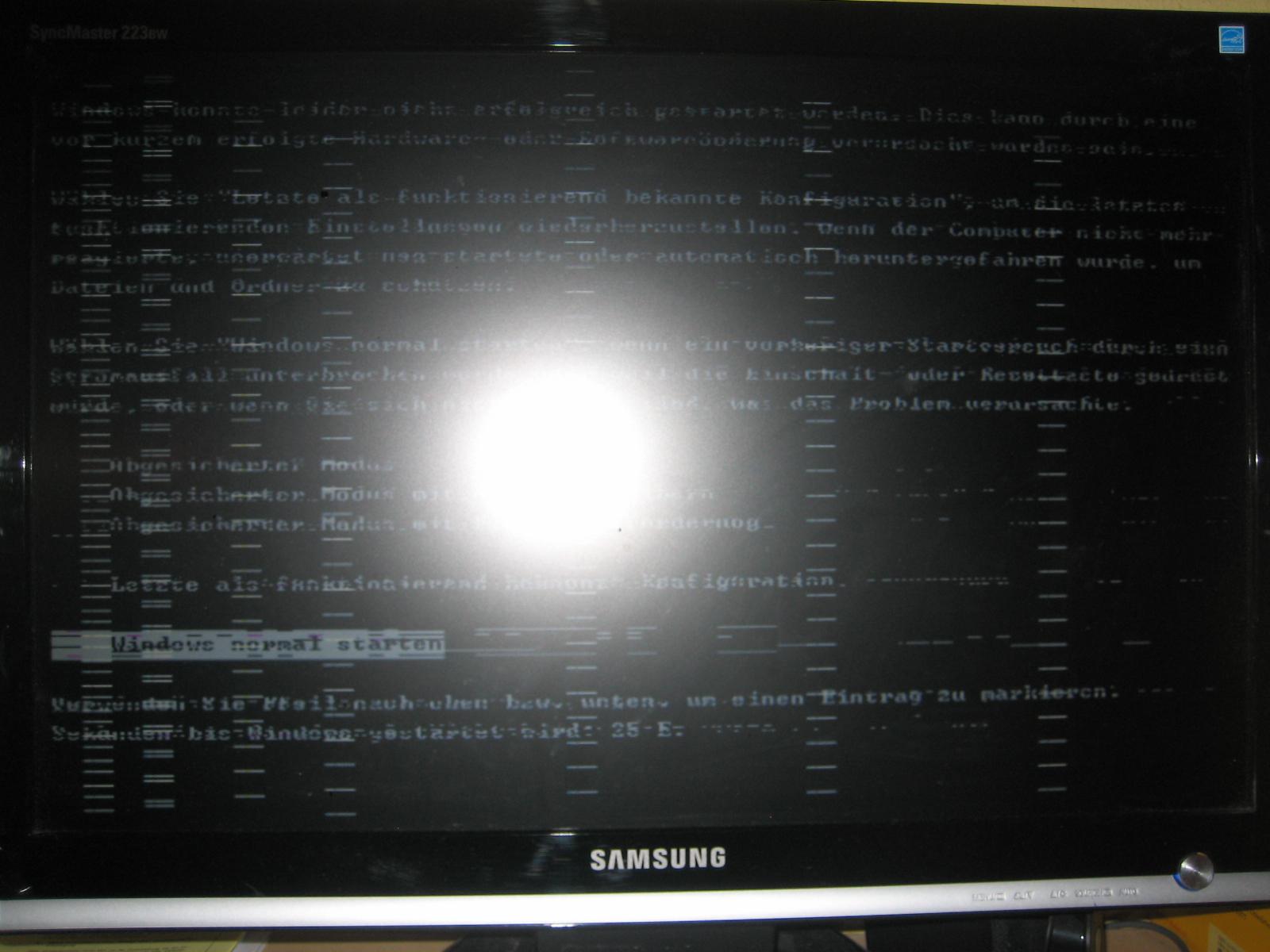

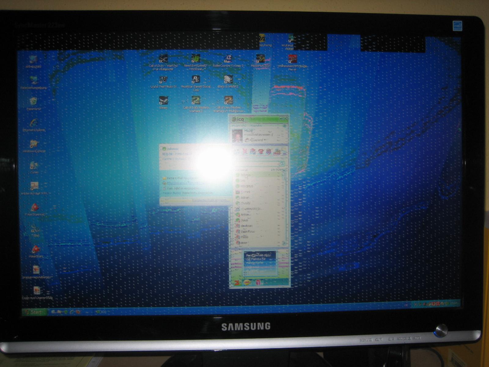

Habe seit kurzem ein, ich würde sagen schweres Problem mit meinem Rechner. Kurz gesagt, der Bildschirm "friert" sozusagen ein. Das jeweilige Bild "zuckt" jedoch noch umher, jedoch lässt sich absolut nichts mehr machen.
Anfangs geschah dies nur bei erhöter Rechenleistung, wie z.b. beim Spielen. Dann musste ich den Rechner ausschalten und er lief wieder. Jedoch maximal eine Stunde.
Jetzt passiert das ganze leider sogar schon unterm Hochfahren. Sehr ärgerlich.
Könnte das evtl. am Prozessor liegen? Ich hab einen Q6600, von 2,4 auf 3,2 getaktet.
Oder am Arbeitsspeicher?
Oder an Windows selbst?

Ich habe zwo Bilder angehängt, um zu zeigen wie das ganze aussieht.

Definitiv kein Softwareproblem. Da du übertaktet hast wäre der erste, logische, eigentlich jedem sofort einfallende Schritt, @default zu testen.
Läuft denn dann eigentlich Musik oder ähnliches weiter? Wenn ja, dann liegts ja nur an der Grafikkarte. Wenn nicht, würde ich auf RAM (oder eben CPU) tippen.
Der Sound stoppt dann ebenfalls. Hatte gestern bereits ein wenig zurück getaktet, jedoch ohne Erfolg.
Jetzt habe ich komplett zurückgestellt aber das Problem besteht weiterhin. Er fährt jetzt auch nicht mehr hoch. D.h. der Bildschirm verzerrt beim Booten, kurz vor dem Windowsbootlogo kommt ein Bluescreen und es wird neugestartet.

Nein, wie schon gesagt, das liegt definitiv nicht an einem Software-Problem (und schon 3x nicht an einem Virus). Vor allem, weil die Freezes auch noch vorm eigentlichen Start von Windows auftreten.
Überprüfe deinen Arbeitsspeicher mit memtest und lass prime95 ein paar Stunden(!) laufen.
Wenn möglich auch mal eine andere Grafikkarte testen.
Was auch geht: Vor dem Windowsbalken F8 drücken, Automatischen Neustart bei Systemfehler deaktivieren und dir den Fehler genauer ansehen / hier posten.
Hmm also langsam glaube ich, dass es doch ander Grafikkarte liegt.
Denn auch wenn das Bild beim Start verzerrt, fährt er weiter hoch. Das spricht eigentlich gegen einen Prozessorfehler oder?

Graka getauscht. Funktioniert wieder. -> Es lag tatsächlich an der Graka.
