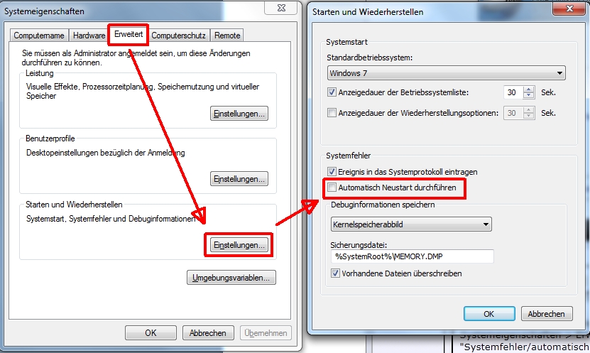

Wie schon erwähnt, im abgesicherten Modus starten (F8 beim Booten) und prüfen, ob ggf. ein kürzlich installierter (neuer?) Treiber das Problem verursacht.
Sofern, wie zu entnehmen war, ein automatischer Neustart erfolgt respektive so eingestellt ist, bitte wie folgt deaktivieren:
  1. Systemeigenschaften
  2. Erweitert
  3. Einstellungen
  4. bei Systemfehler: Haken bei "automatisch Neustart durchführen" entfernen (siehe Screenshot)
  5. bestätigen (ggf. neu starten)
Mit entsprechenden Tools (wiederum erwähnenswert: ) oder Windows-Bordmitteln ist so eine detaillierte Analyse des Problems möglich (den/die ausgewiesenen Fehlercode(s) posten).
Alternativ kämen die Reparatur-Optionen (Booten > F8) oder ein sog. Inplace Upgrade (Windows-Neuinstallation über die bestehende Installation, aus Windows heraus) in Betracht.
