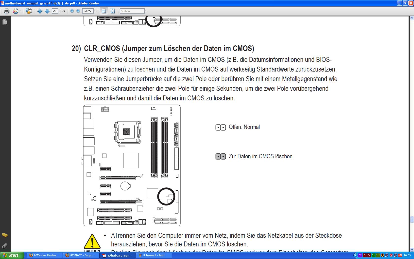

Auf dem Bild siehst du ganz rechts (neben den Worten "Ltd. Japan") so einen kleinen Metallbügel/halterung. Die drückst du einfach mit Fingernagel oder Schraubenzieher beiseite und holst sie raus!

des bios-aku braucht man auch nicht raus machen, dazu einfach die reset-funktion des bords nutzen. (abbildung unten ist alles erklärt)
