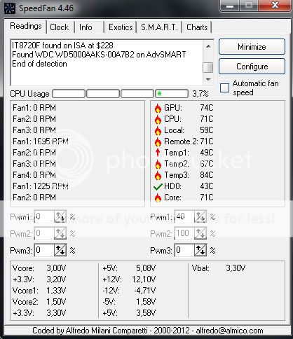

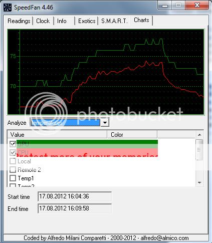

Ich habe ein paar Screenshots von Speedfan gemacht nach einer Runde Black Ops Multiplayer:

Ist aber Recht warm die cpu ist der kühler verstaubt mache ihn ma sauber wen dem so ist

die GPU wird auch seher warum wie viele lüfter hast du den wen ich fragen darf im gehause ich weis leider nicht ob sie zu warm wird und ob es deswegen lags gibt oder algemein datran leigt
Das die CPU zu warm ist habe ich auch schon gedacht, habe da aber nicht die Ahnung was normal ist. Bei der Grafikkarte soll es ganz normal sein.
Den Kühler habe ich auch schon abgebaut und gesäubert, das mache ich aber auch regelmäßig. Kühler ist auch fest und Korrekt angebracht.
Was mir aufgefallen ist, die Wärmeleitpaste ist nicht mehr wirklich eine Paste. Fühlte sich an wie getrocknete Erde, leicht zu zerbröseln. Kann das ein Problem sein? Paste ist die von AMD mitgelieferte gewesen.

Also ich denke ma das es sich lohnen würde neue paste für 3-5 Teuronen zu holen ich weis nicht welchen Kühler du hast aber um die 5C könnte das schon machen wen die wie trockene erde ist

Glaube die CPU wird wirklich zu heiß, wenn ich nichts mache, also bzw nur der pc an ist. Ist die Temperatur bei 67 grad.
Kaufe mal neue Paste.
Alles klar, es lag an der zu hohen Temperatur. Habe es geschafft die max. Temperatur 18 grad runter zu drehen, mit neuer Paste und Lüfter.
