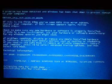

habe mich soeben angemeldet, da mein ASUS Notebook ein ziemlich nerviges Problem hat. Seit einigen Wochen kommt gelegentlich ein blauer Bildschirm (Bild siehe Anhang) und er startet anschließend verzögert neu. Das Betriebssystem wurde bereits neu installiert, brachte jedoch keinen erfolg. Später wurde der BIOS aktuallisiert, genaueres dazu weiß ich aber nicht. Danach lief er fast 2 Wochen ohne Probleme, doch seit gestern geht es wieder los. Kann mir jemand helfen? Habe keine Lust noch einen Haufen Kohle zu investieren.

Nochmal kurz zur Zwischeninfo. Nach den wiederholten Bluescreens wurde Windows nochmals neu installiert, Burn-In-, HD- und Speichertest wurden durchgeführt. Alles ok. Doch der Fehler blieb. Vor 2 Wochen wurde der Laptop dann zur Notebook Klinik nach Berlin geschicht, dort wurde die Festplatte getauscht. Habe den Laptop am Freitag wieder bekommen und gestern Abend ging der Zirkus von vorne los 😱
Heute wieder bei Medi Max abgegeben, er kommt wieder nach Berlin mit dem Verdacht auf ein defektes Mainboard. Und dann ist da auch noch der Akku, welcher trotz 7200mAh nur noch 1,5 Stunden reicht. Ich denke das diese Reparaturen einen recht hohen Rechnungsbetrag ergeben und somit ein neues, gleichwertiges Gerät gestellt wird. Ich bin jedenfalls gespannt wie es weiter geht.

der Laptop kam am Freitag zurück. Laut Notebook-Klinik ist kein Hardware-Fehler feststellbar! Daher wurde nur ein neuer Akku bestellt. Alleine heute kam schon zum 2. mal der Bleuscreen. Heute morgen startete er anschließend automatisch neu, beim 2. fror er quasi ein. Ich häng nochmal ein Bild an, vielleicht könnt ihr mir weiterhelfen. Morgen rufe ich in der NB Klinik an und mach ordentlich Druck! Der Bluescreen tritt sporadisch auf, einmal bei normaler Internetnutzung, manchmal wenn ich nur den Desktop drauf habe ohne ein Programm oder Internet zu benutzen. Auch im Standby, Monitor wurde einfach zugeklappt, nach dem öffnen war der Bluescreen da.

Hallöle....klingt ja grauenhaft!
Teste mal ob der Fehler auch im "Abgesicherten Start-Modus" kommt!
Was für ein Betriebssystem hast du? (richtige Bit-Variante 32/64?)
Hast du in der Windows-Eigenen-Fehlerprotokollierung schon mal geschaut was das Windows selber sagt, wann und eventuell warum das System harkt?
willkürliches abschalten des systems kann (sollte natürlich nicht) eine schlechte Lötstelle auf dem Motherboard sein!
Wie lange hast du den Laptop schon? (neu/gebraucht) und wie lange funzte er ohne den Zicken?

BS ist Vista Home Premium 32 Bit. Das mit dem abgesicherten Modus sollte ich mal testen und schauen ob er dann problemlos läuft. Über den Problemverlauf sind nur gelegentlich Bluescreens hinterlegt, leider nicht alle. Windows selber findet hierfür keine Lösung, nach anschließendem Neustart auch nicht. Mittlerweile war er ja wieder ein weiteres mal in der NB-Clinic, Hardware alles OK, Burn-IN-Test läuft ohne Probleme :-(
Habe den Laptop seit vergangenen Dienstag wieder, gestern kam zum ersten mal ein Bluescreen > Memory_Management. Laut Google kann es ja am RAM liegen. Ich werde morgen wieder bei Domestic&General anrufen. Habe den Laptop im Mai 2007 neu gekauft, ohne die abgeschlossene Zusatzversicherung hätte ich nicht den ganzen Aufwand betrieben. Die Bluescreens (mit unterschiedlichsten Fehlermeldungen) treten seit Dezember 09 auf, vorher kein Zicken.

Mach doch am besten selbst mal eine Prüfung des Arbeitsspeichers.
Mit dem Programm , welches du auf einen USB Stick oder eine CD "installierst" geht das eigentlich recht einfach.
Herunterladen, die ISO brennen, im BIOS die Bootreihenfolge auf CD/DVD umstellen, und dann ~1h durchlaufen lassen.
Unterschiedliche Fehlermeldungen deuten sehr stark auf den Arbeitsspeicher hin.
