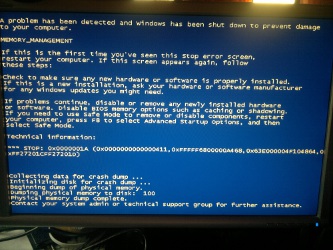

P pups New member 04. Feb. 2012 #1 moin leider stürzt mein pc immer wieder in letzter zeit. bluescreenfotot ist anbei was könnte das sein?? mfg Anhänge test blue.jpg 55,2 KB · Aufrufe: 246

G Gelöschtes Mitglied 44086 Guest 04. Feb. 2012 #2 das bild ist aber sehr klein. das problem hat was mit deinem ram zu tun, entweder ist einer defekt oder die einstellungen im bios stimmen nicht. fals du 2ram riegel drinn hast, mal einen rausnehmen und nur einen testen. ansonsten müsste man genau wissen was du für ram hast, dann müsste man im bios die richtige spannung und timings einstellen.

P pups New member 04. Feb. 2012 #3 also ich habe 4x 2 gb von G.Skill NT Series DDR3-1333 DIMM CL9 Dual Kit und festplatte kann es nicht sein??? Zuletzt bearbeitet: 04. Feb. 2012

G Gelöschtes Mitglied 44086 Guest 04. Feb. 2012 #4 viele boards haben auch probleme mit der ram volbestückung, daher solte man immer nur 2 ramriegel einbauen. nein mit der festplatte hat das nichts zu tun. also entweder ein ram riegel ist defekt, oder die einstellungen im bios passen nicht oder dein board hat wie viele boards probleme mit 4 ramriegeln. ich weiß jetzt nicht welche riegel du genau hast, wenn es die sind: Du hast keine Berechtigung, den Link zu sehen, bitte Anmelden oder Registrieren müsste die spannung im bios bei 1,5v und die timings 9-9-9-24 sein
