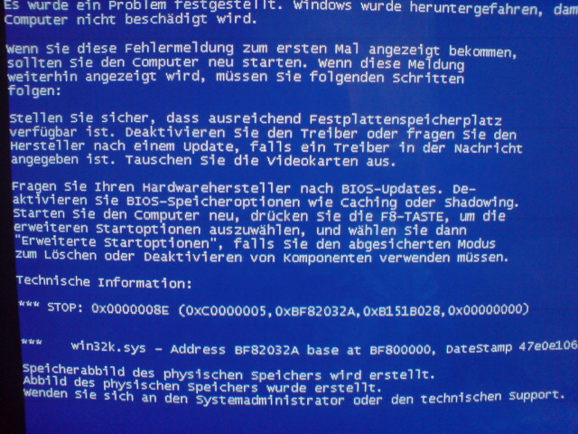

Deaktievieren der Soundkarte hat nichts geholfen Treiber neu installen auch nicht also dann nehm ich mal an es liegt an der GraKa oder kann einer von euch mir noch helfen... als meine Soundkarte Deaktiviert war kamm so ein Bluescreen... DSC00883.JPG

Ok mein prob hat sich erledigt der GraKa RAM war im Arsch... musste nun neue GraKa reinbauen und geht wieda alles.
