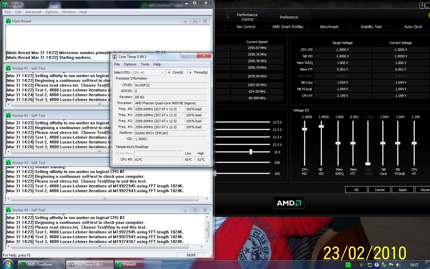

Hier ein Bild von ca. 15 min Prime + Temp bei 2600 Mhz... deutlich zu warm meiner Meinung nach.
Wenn ein Treiber nicht mehr so will wie er eigentlich soll, kann das an einem absolut instabil arbeitenden Prozessor liegen. Aber das ist ganz ganz selten, weil in diesem Falle meist schon während des POST Schluß mit Lustig ist.
Zumindest ist die Temperatur der CPU nicht ausschlaggebend für das Umkippen so vieler Bits, daß das Debugging de Fehler nicht mehr ausbügeln kann.
Sowas passiert normaler Weise nicht mal bei Temperaturen kurz unterhalb der Notabschaltung.
Das liegt dann schon eher am mit zu viel Takt oder für den Takt zu scharfen Timings betriebenen Ram.
Hier kann das Anheben der Vdimm evenntuell Entspannung bringen.
Jegliche Spannungserhöhung geschieht auf Verantwortung des Owners!
Den Ram innerhalb oder ggf. etwas unter seiner Spezifikation laufen lassen, sollte das Problem auch beseitigen.
