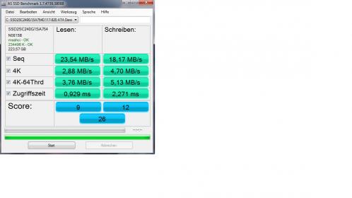

lad dir mal AS SSD runter und mach mal von der neuen SSD ein Benchmark test und poste den mal.

Hier die Benchmark-Ergebnisse.

oh da haut auf jedenfall was nicht hin, das sind ja Geschwindigkeitswerte von ner Festplatte und nicht von ner 10-20mal schnelleren SSD.
ich persönlich würde die SSD umtauschen lassen.

Ich hab mal fix den Rechner aufgeschraubt, der SSD ein anderes Stromkabel angeflanscht und zufällig online erfahren, dass ich den SATA 2 Steckplatz benutzt hab (darüber stand aber direkt SATA 6 GB und der eigentliche SATA 3-Anschluss lag 2 'Steckreihen' darunter).
Das Booten ist jetzt auf entsprechendem Niveau, nur ob die BIOS diesmal wie eingestellt bleiben, weiß ich noch nicht, da ich ihn jetzt einige Male kurz hinter einander hoch- und runterfahren musste, sprich ich erstmal bis morgen warten werd, ob die Einstellungen sich evtl über längere Zeit ändern.
Dann würd ich wohl nach einer neuen Batterie gucken.
Danke für die Hilfe und die Bewertung der Geschwindigkeitswerte (das hat mich erst darauf gebracht doch NOCH einmal nachzuschauen und nach den Mainboard-Spezifikationen zu schauen).
Warum es allerdings einen so massiven Tempoverlust gab, wegen eines falschen Steckplatzes...
