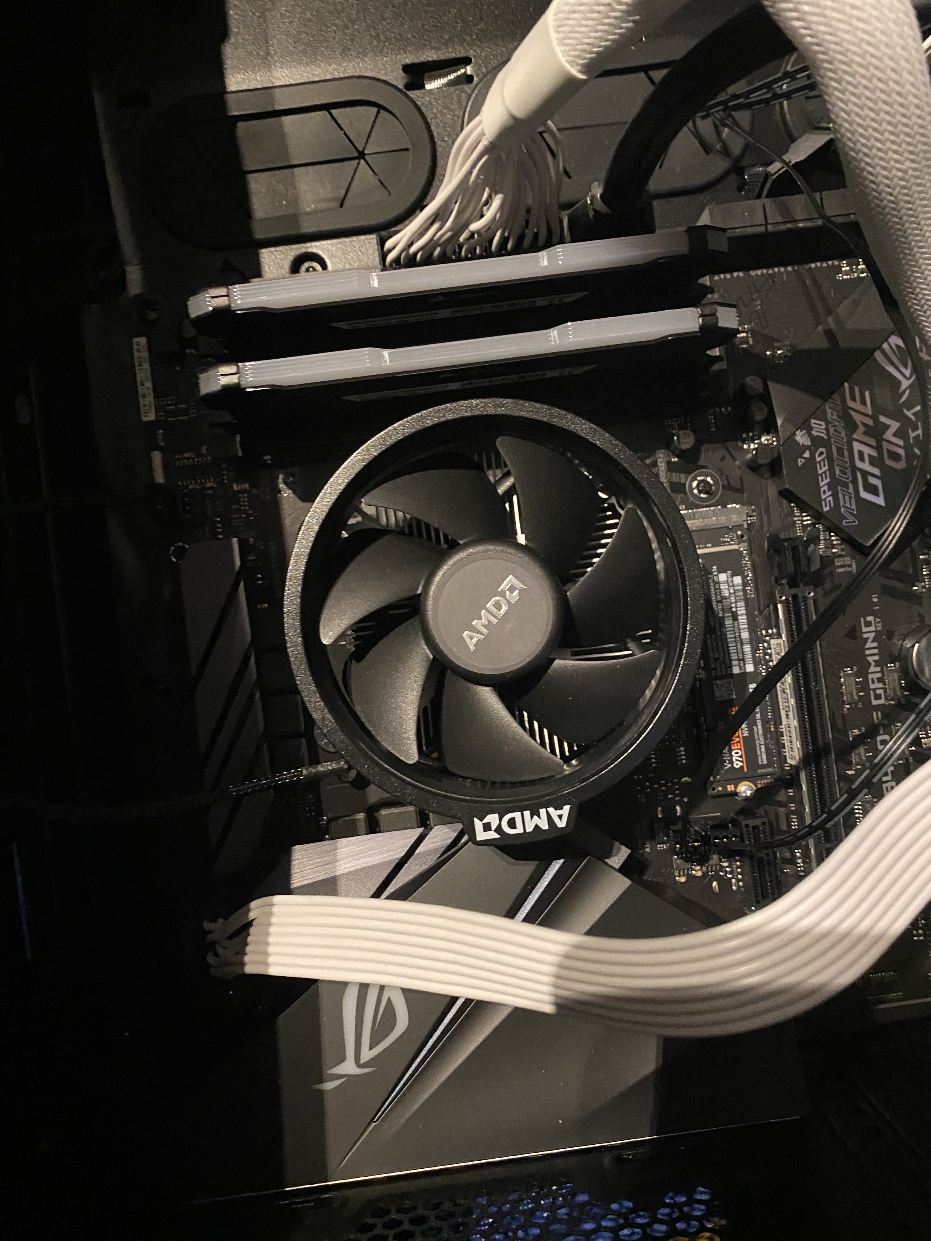

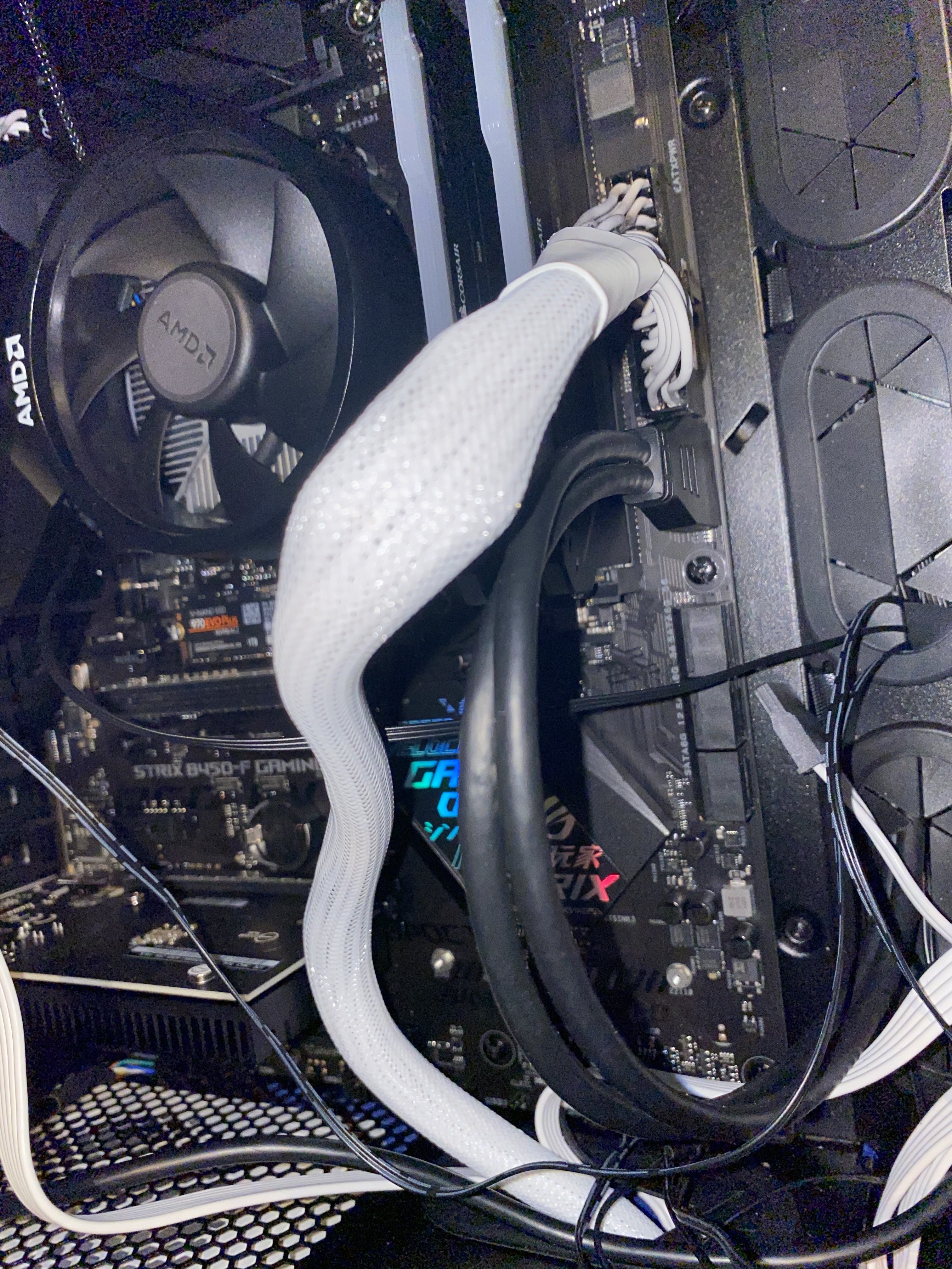

Hallo zusammen, ich habe soeben meinen Pc fertiggestellt. Nun denke ich, ich habe das Mainboard oder den Prozessor beschädigt. Das Boot Menü startet nicht, eventuell mache ich es auch falsch. Das HDMI Kabel ist korrekt an der Grafikkarte angeschlossen.
Die Hardware:
1 x AMD Ryzen 5 3600 (AM4, 3.60GHz, 6-Core) CHF 219.00
1 x ASUS ROG Strix B450-F Gaming (AM4, AMD B450, ATX)
1 x Corsair Vengeance RGB Pro (2x, 8GB, DDR4-2666, DIMM 288)
1 x Corsair CX650F (650W)
1 x Samsung 970 EVO Plus (1000GB, M.2 2280)
Die Kontroll LED zeigt keine Fehler auf, was Boot, VGA, Dram und CPU ahnbelangt.
Interessanter Weise kann ich den PC auch nicht ordnungsgemäss herunterfahren.

Dann hat die diese CPU keine Grafikeinheit, die onboard Grafikanschlüsse werden daher nie gehen.
In den Startpost gehört bei so einem Problem immer die Auflistung der gesamten Hardware und bei Problemen beim PC bau am besten noch Bilder vom aufbau, damit man sieht, ob alles richtig angeschlossen ist oder was falsch angeschlossen ist.
Du hast den 4+4pin CPU Stromstecker oben links am Board vergessen anzuschließen, so kann es halt nicht gehen.

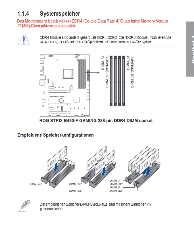

Der RAM ist auch in den falschen Slots, siehe Handbuch zum Board.
Grafikkarte ist im falschen Slot, die gehört in den obersten PCIe x16 Slot
Okay vielen Dank, müssen die in die ersten Zwei reingesteckt werden von Links oder der Ram? Oder einer im zweiten und der andere im Vierten?
jop, sind sie, musst halt dann im UEFI das XMP aktivieren und gucken mit welchem XMP Profil der PC noch läuft, 3200Mhz gehen sicherlich, ob 3600Mhz laufen muss man testen
CPU Stromstecker hast denn jetzt verbaut?
Grafikkarte umgesteckt und auch Monitor an der Grafikkarte angeschlossen?
RAM laut Handbuch verbaut?
Abstandshalter zwischen board und Gehäuse auch nicht vergessen zu verbauen? und ide auch an den richtigen Stellen verbaut? Halt da, wo es die Löcher zum festschrauben im Board gibt.

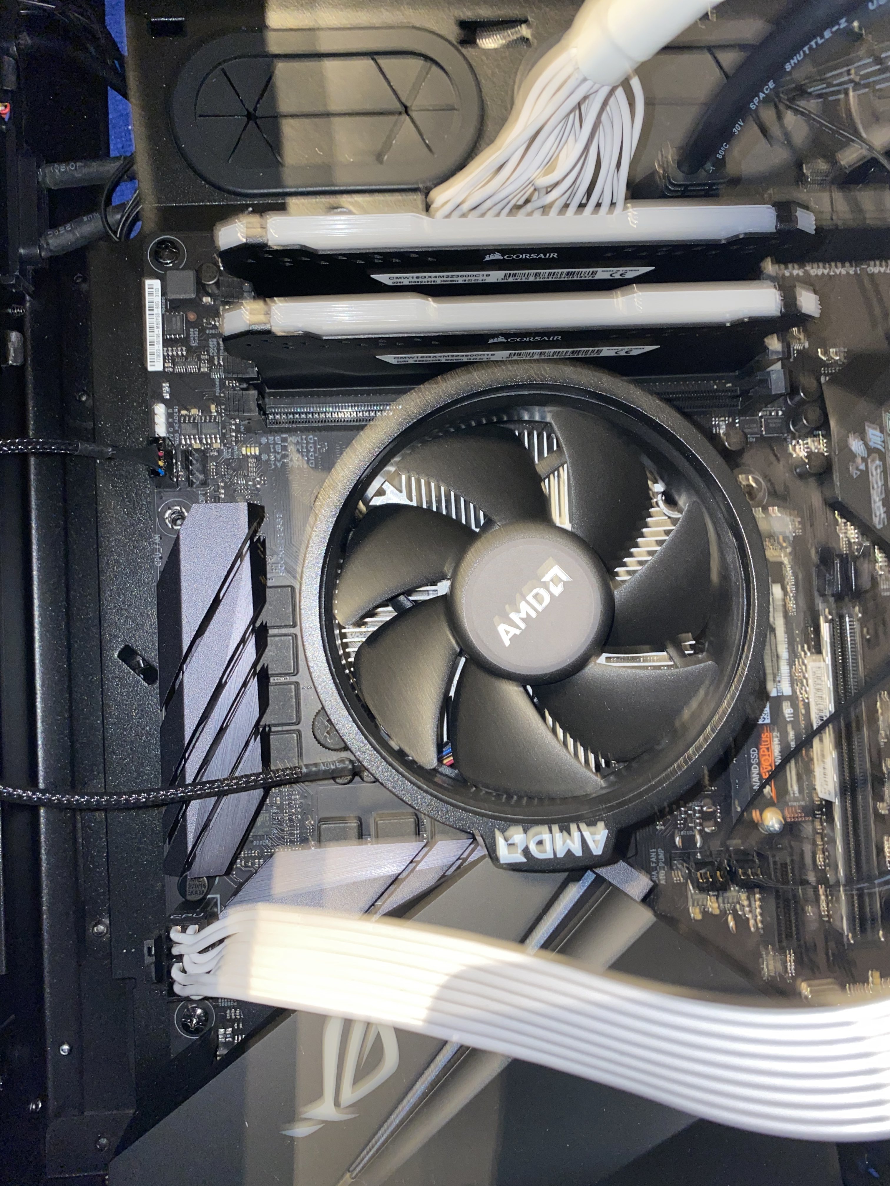

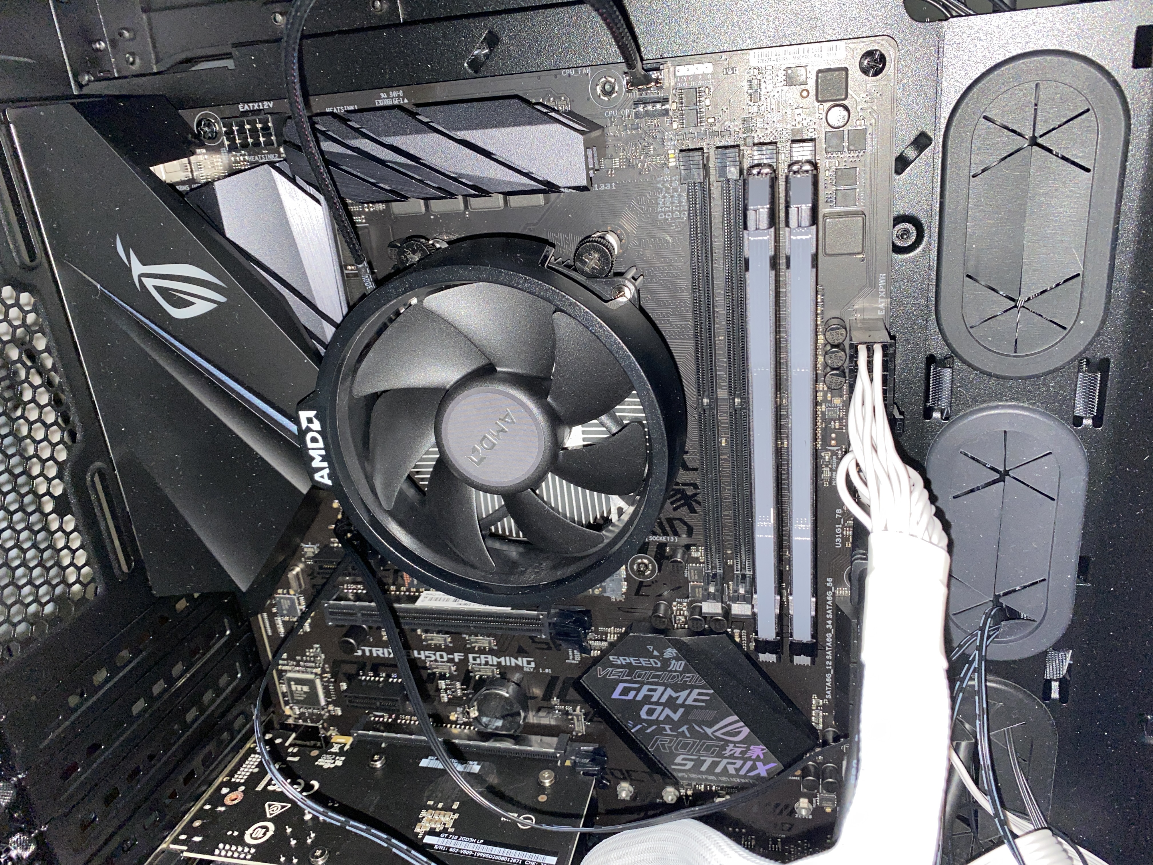

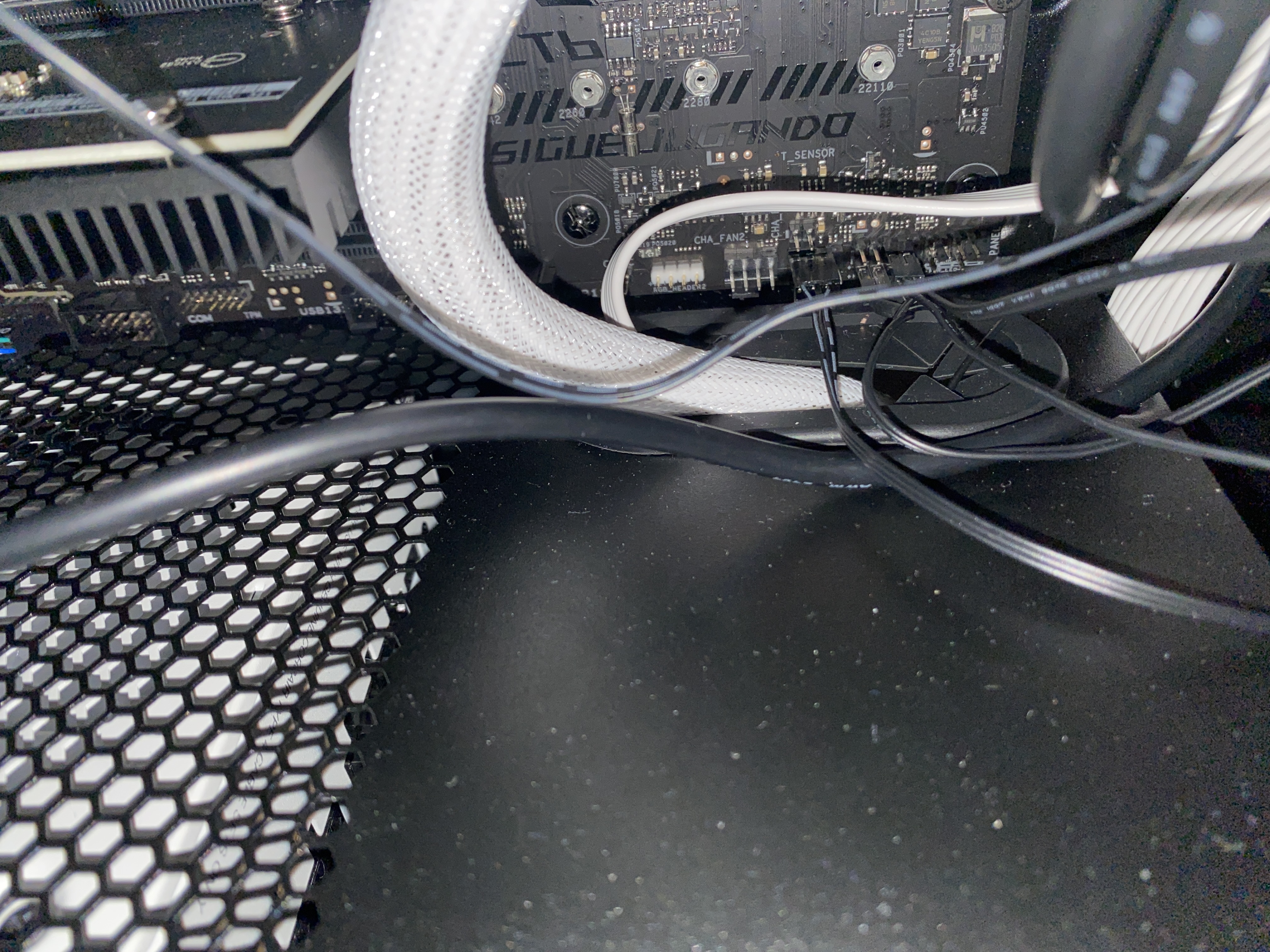

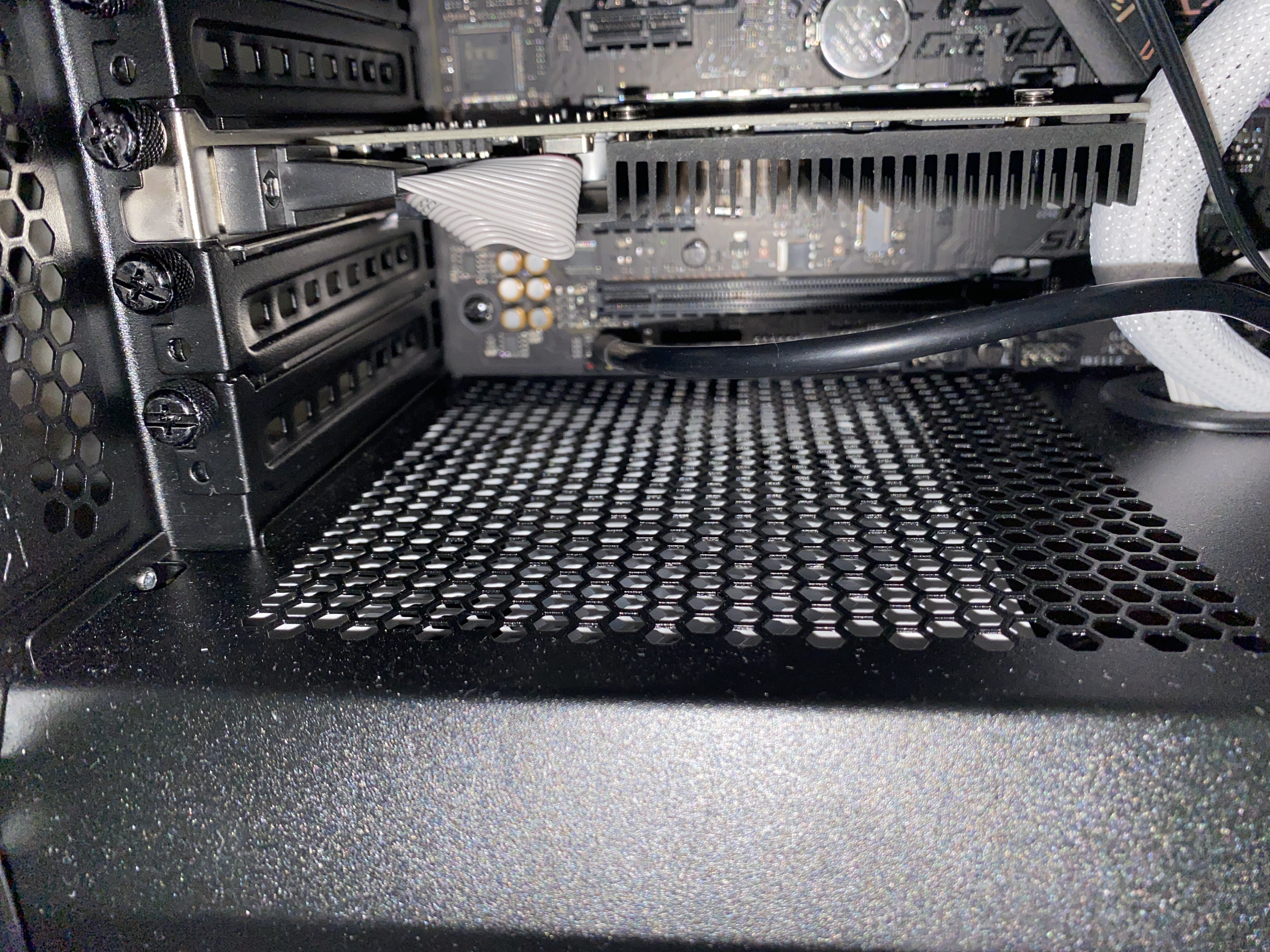

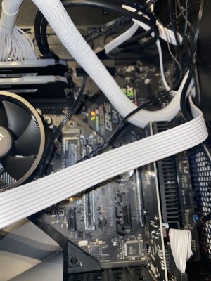

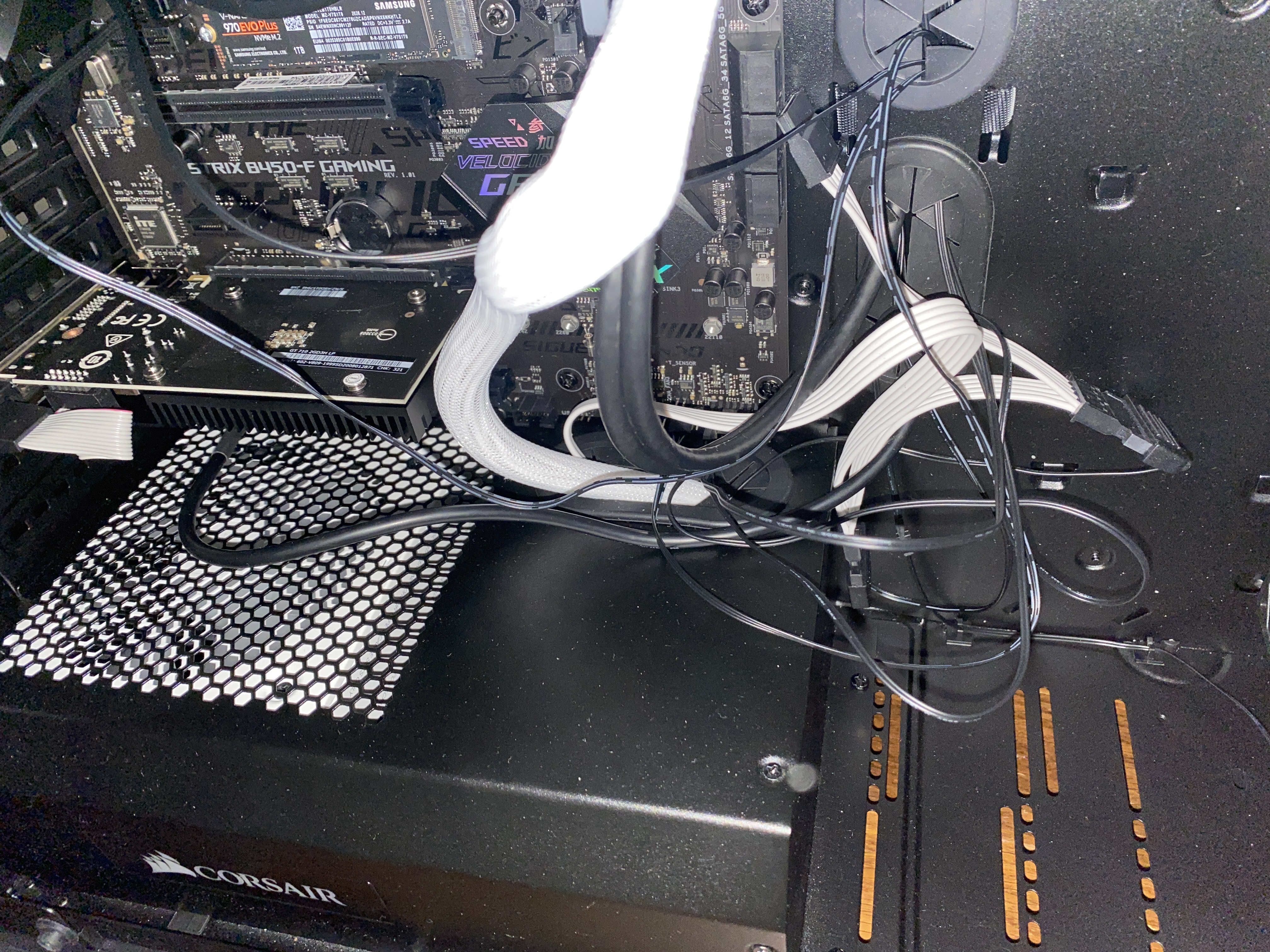

Kannst noch aktuelle Bilder von deinem Aufbau posten?

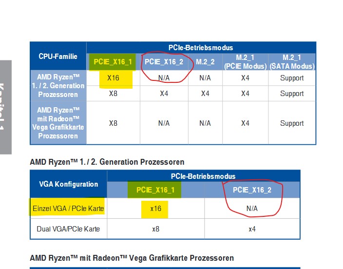

deine Grafikkarte steckt immer noch im falschen Slot, die sollst du umstecken, die gehört in den obersten PCIe X16 Slot.
Und übrigens hat das Gehäuse auch Kabelmanagmant, man kann die Kabel auch an den Positionen im Gehäuse wieder raus gucken lassen, wo sie auch gebraucht werden.
Leuchtet noch ne andere LED von den vieren, außer die Boot LED?
Jemand sagte mir das mit der Grafikkarte mache keinen Unterschied, ich stecke sie trz rum. Nein sonst leuchtet keine andere LED. Das mit dem Kabelmanagment muss ich noch lernen.
doch macht es, nur der oberste ist da wirklich mit X16 angebunden, siehe auch Handbuch.
1. und 2. Generation, da gehört mitlerweile auch die 3. und 5. Generation dazu, das Handbuch wurde nur vor Erscheinung dieser CPUs geschrieben.
In der Tabelle sieht man auch, , das der zweite PCIe X16 slot (roter Kreis) nicht geht, wenn im ersten nichts drin steckt

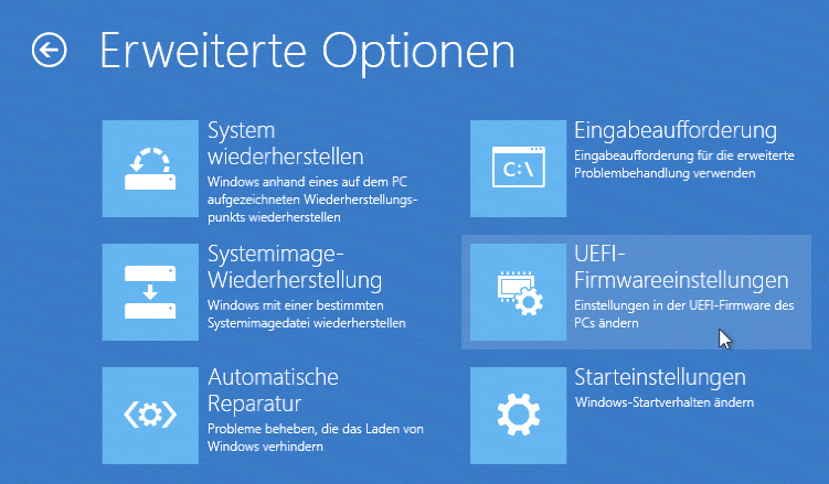

beim PC Start F2 oder Entf drücken
Oder unter win10 in die Einstellungen gehen, da bei Updates und Sicherheit/Wiederherstellung den erweiterten Start durchführen, der PC startet dann neu in die erweiterten Startoptionen von da aus kann man auch in die UEFI Firmware Einstellungen booten.
