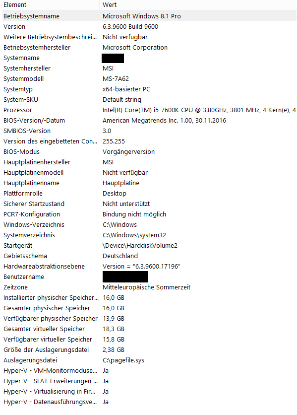

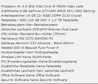

Seit kurzer Zeit startet der Bootvorgang meines PCs erst nach ca. 2 Minuten. Das heißt, wenn ich den PC starte, sieht man 2 Minuten lang einen schwarzen Bildschirm. Erst dann kommt das "BIOS Bild" und der Bootvorgang startet. Ab da geht alles wie gewohnt schnell.
An was könnte das liegen?
Bootreihenfolge wurde überprüft. Hab auch versucht, nur die SSD als einzige Bootoption zu stellen.
Es sind keine weiteren USB Sticks eingesteckt oder CDs eingelegt.
