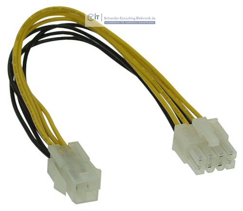

Also es ist nicht zwingend notwendig den anderen Stecker auch noch einzustecken. Unterschiede wirst du nicht merken. Ein Zitat dazu:
Nein, einen Unterschied wirst Du nicht feststellen.
Es geht nur um die theoretische Entlastung der dünnen Leiterbahnen des Boards. - wie früher bei Einführung des P4 und später des 24pin-ATX
Dazu noch ein Bild damit man auch erkennt was du meinst:
Also wie gesagt, ist nicht notwendig.
