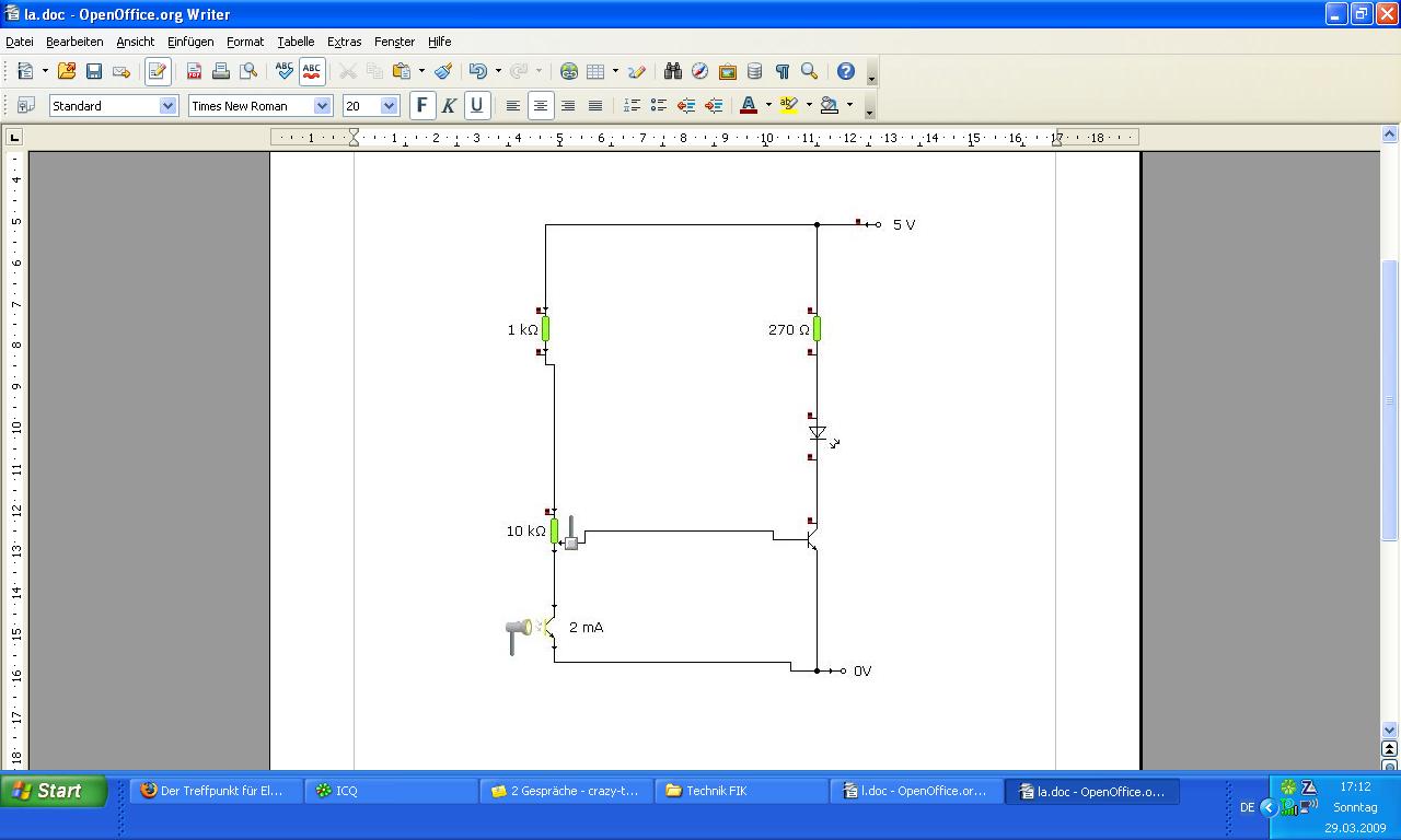

bald steht meine Prüfung vor der Tür und ich brauch dringend ein paar Informtaionen über diese Schaltung und zwar:
1. Funktionsweise
2. Verwendung der Schaltung (Einsatzort etc.) und
3. Eine kurze Beschreibung für jedes Bauteil.
Potientometer, npn-Transistor, Elektrolytkondensator.
Danke im Voraus
MfG Zwinke
LOL. Frag ich mich grad auch wo die ist. Hier:

Von wo hast du die Schaltung her, von Normen haben die auch noch nie was gehört oder von richtigen Schaltzeichen.
Daher kann ich dir nicht genau sagen was das ist, ich hab zwar eine Vermutung, aber das wird dir nicht weiter helfen.
Schaltung hab ich zwangsläufig selbst gemacht. Ich find in dem Programm keine richtigen Schaltzeichen für einen Fototransistor und einem Potientometer.
Also eine Funktionsweise hab ich schon.
Ich bräuchte jetzt noch eine Verwendung für das Bauteil? Hat da jemand ne Ahnung, wo man so eine Schaltung ( ob mit oder ohne Fototransistor ist ja egal, es geht nur um die Schaltung ) einsetzt?
Gruß Zwinke
Dann wäre ich ja mit einstellbaren Dämmerungsschalter richtig gelgen, den könnte ich dir auch erklären.
In der Form wie er hier vorliegt wird er einfach nur als einfache Elektronik Grundschaltung verwendet. Generell sind Dämmerungsschalter dazu da um ein Licht ein und aus zu Schalten, in dem Fall eine LED, meist werden aber Strassenbeleuchtungen damit gesteuert.
Meist wird sowas auch in Verbindung mit einem Bewegunssensor verwendet, bei Häusern und Wohnungen wo das Licht dann nur im Dunklen angeht wenn wer vorbei kommt. 😉

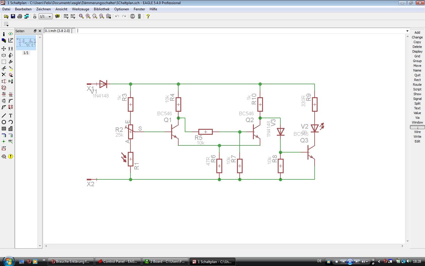

Hier hast du noch einen etwas anderen Dämmerungsschalter. 😉
